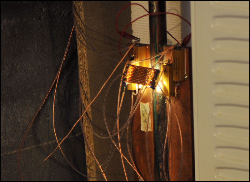

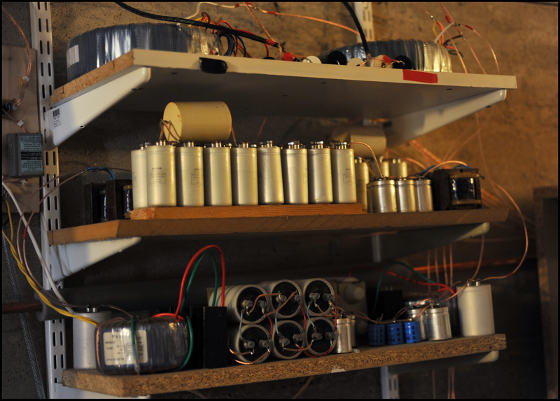

calle_jr Posted July 26, 2014 Author Posted July 26, 2014 Grottmannen har baserat den helt igenom balanserade elektroniken på Pass-konstruktionerna för Zen, där slutsteget är en variant på det legendariska "Son of Zen".: Radiatorn körs baklänges och kyler elektroniken. Nu behöver man ju inte gå ner i grottan varje gång man ska spela. Ett relä startar/stänger elektroniken baserat på audiosignalen: Quote
calle_jr Posted July 26, 2014 Author Posted July 26, 2014 Det lät fantastiskt bra på den blandad musik som spelades. Körmusik och orkestermusik är en omskakande upplevelse. Det här lyssningen tillhör bland det bästa jag någonsin upplevt och jag behöver inte ta i särskilt mycket för att påstå detta. Jag håller med om det, och Grottmannen har ju gått framåt i rätt ordning för detta projekt som verkar vara ständigt pågående. Det finns hifi-kvaliteter i mellanregister och diskant som överträffas av andra konstruktioner. Det kan också vara en fördel att förbättra rumsakustiken. Även om Dirac imponerade stort så kan mjukvaran inte påverka efterklangstid. Även rumsakustiken är beaktad i rätt ordning. Systemet låter bättre när det spelar med rummet. Inte överdämpa för att få bukt med ev resonanser eller överdrivet kort efterklang. Men detta är ju något Grottmannen kan fortsätta förfina i lagom takt, vilket jag tror att han kommer göra. Quote
Grottmannen Posted July 26, 2014 Posted July 26, 2014 (edited) Slutsteget är som sagt Pass Son of Zen. Balanserat, klass A, vattenkylt. Så här års kyler jag med Jormas gamla värmeelement och så har jag ställt avfuktaren framför elementet så den ska blåsa luft på elementet. Funkar bra men jag har nog Karebys varmaste källare. På vintern går klass A-värmen in i ackumulatortanken. Men tanken är för varm så här års när solvärmen är igång som mest, därav elementlösningen. Allt självcirkulerar av värmen i slutsteget. Jag tyckte det var kul att ni uppskattade ljudet! Efter många besök i GBG konserthus under några år har jag själv alltid velat ha en anläggning som klarar konstmusik - opera, kör, slagverk, kyrkorgel och orkestermusik - på ett trovärdigt sätt. Det har aldrig lyckats något vidare förrän jag bytte till horn. Det har med mikro- och makrodynamik att göra och jag har prioriterat på ett lite annorlunda sätt än man oftast ser. Mellanregister och diskant finns lite grann kvar att fixa med som sagt men jag har en plan... Det är kanske ett hornbygge man skall ägna sig åt när pensionen qer en tiden Låter som en bra plan. Du får garanterat roligt, men kanske ett och annat grått hår också. Det finns mätningar på högtaleriet som jag ev. kan posta om nån är intresserad av tekniknörderi? Edited July 26, 2014 by Grottmannen Quote
