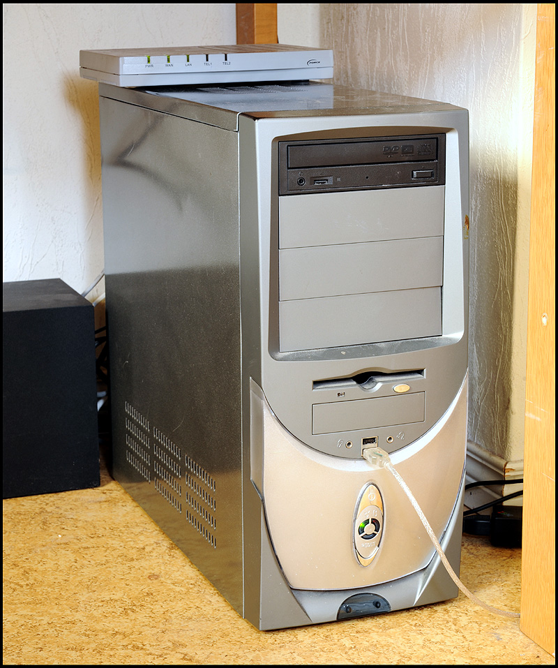

calle_jr Posted September 28, 2008 Author Posted September 28, 2008 Vi börjar med... Hårdvara Det är väl mest pedagogiskt att börja med källan, och det är en så'n här burk: Eller en så'n här: Quote

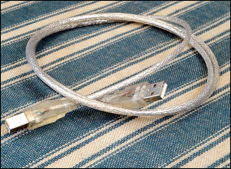

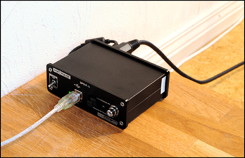

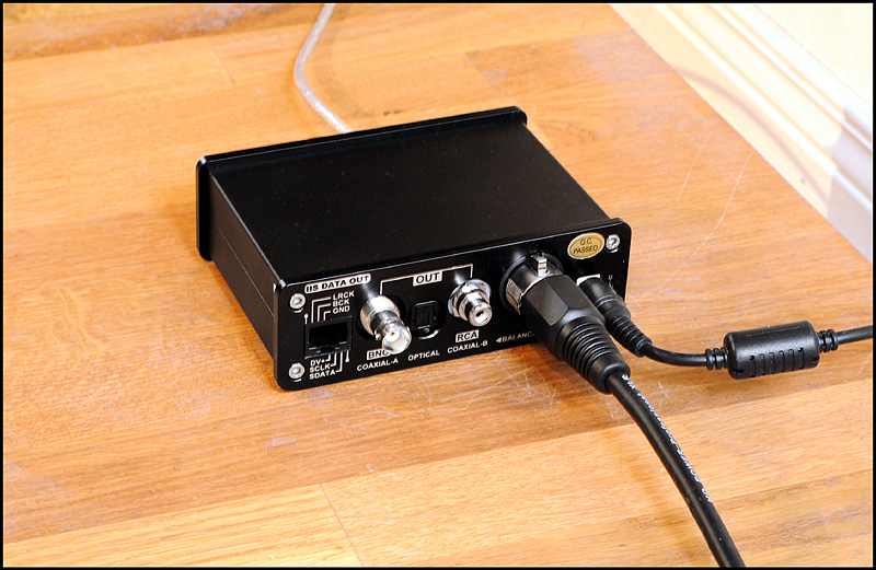

calle_jr Posted September 28, 2008 Author Posted September 28, 2008 Hehe, jag ser att känslorna är blandade, men det är iaf kul att det finns intresse Finessen är att undvika användning av datorns ljudkort. Den digitala ljudsignalen från datorns minne skall transporteras så ostört som möjligt till hifi-systemets DAC. För detta ändamål använder jag en konverter från Pop Pulse, PC Link II: Det är en slags transport, fast i PC-miljö och utan inblandning av silverdiskar. En jitterfri signal från en mjukvaruspelare i datorn går via usb-kabel (av god kvalitet) till denna manick, som konverterar signalen till s/pdif rca eller xlr, bnc, optiskt eller i2s-format. Pop Pulse PC Link II This is a "no-frills" product. To keep the price down, no manual, no fancy packaging, or any extras will be sent--just the unit. Quote
Björn-Ola Posted September 28, 2008 Posted September 28, 2008 Själv har jag kopplat ur cd-spelaren och spelar bara via en Squeezebox och separat DAC. Jag tycker absolut inte att man förlorar engagemang eller känsla för musiken. Fördelen med Squeezebox är, tror jag, att problem med jitter minimeras. Är inte jitter ett problem med USB? Quote

calle_jr Posted September 28, 2008 Author Posted September 28, 2008 Är inte jitter ett problem med USB? Jo, men det beror i hög grad på vilken typ av dataöverföring som används. Det finns överföringsmetoder som ger mycket lite jitter, speciellt om man använder bra kablar och elektronik för att mata DACen, men metoden för synkronisering skall tydligen spela en avgörande roll. Insignalen till PC Link II är som sagt via USB: Utsignalen via s/pdif med en balanserad kabel: Quote

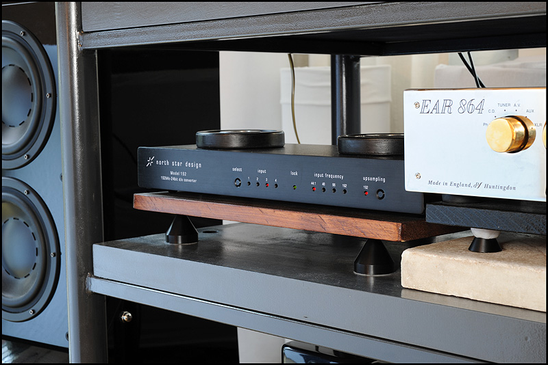

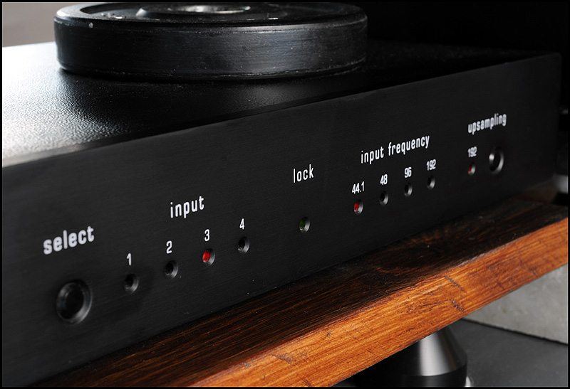

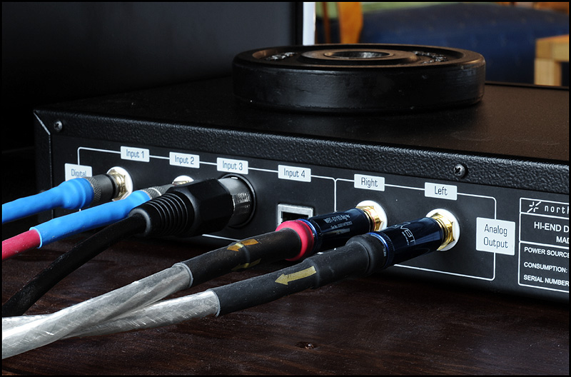

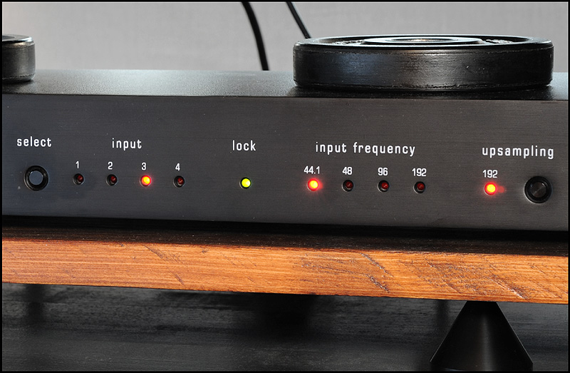

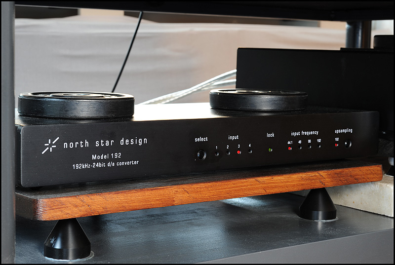

calle_jr Posted September 28, 2008 Author Posted September 28, 2008 Som DAC används Northstar Model 192 DAC, med en 24-bitars 192kHz uppsampling. Ingångar från vänster: 3st S/PDIF (2st RCA koax, 1st TOSLINK optisk), 1st AES/EBU (XLR balanserad), 1st I2S RJ45. Den optiska ingången kan inte användas samtidigt som RCA, så apparaten är begränsad till 4 ingångar. Jag använder XLR-ingången till Pop Pulse. Northstar Model 192 DAC Quote

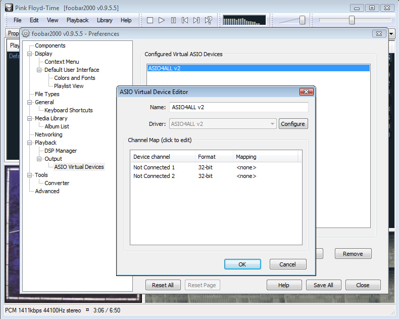

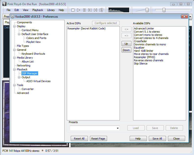

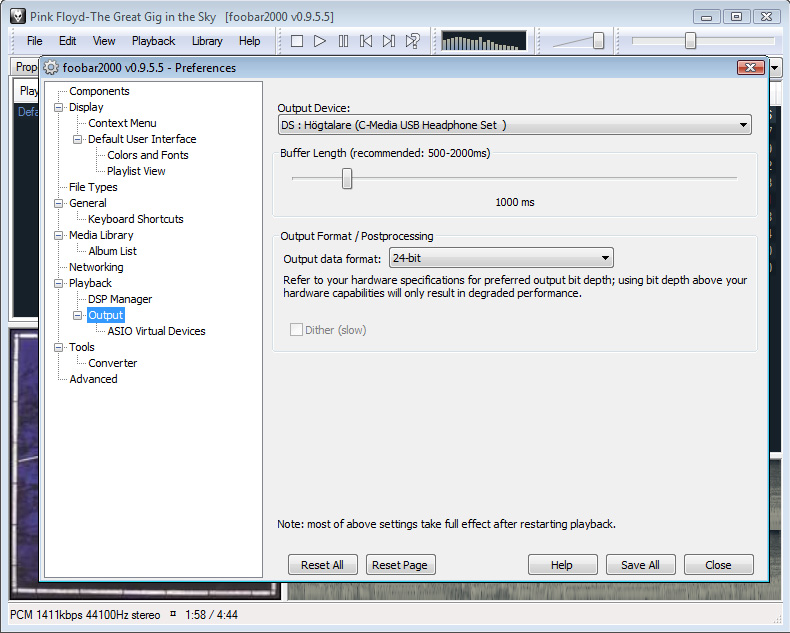

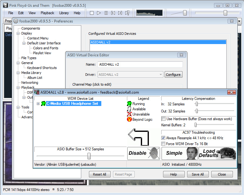

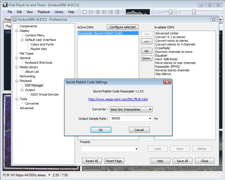

calle_jr Posted September 28, 2008 Author Posted September 28, 2008 Mjukvara Jag begränsar detta till PC eftersom det är det jag använder. Apparaten hittades direkt i Windows Vista som en C-Media USB Headphone Set Jag använder Foobar som spelare: I menyn "Preferences" finns det en mängd inställningar, varav en del bör ändras; 1. Mjukvaran har förinstallerat en hel rad DSP-verktyg, men jag kompletterade med SRC (Secret Rabbit Code) och använder endast den: 2. Jag ställer in SRC för samplingsfrekvens 96kHz 48kHz, se inlägg #28: Detta fungerar bäst så länge man har en DAC och en transport som kan arbeta i 24/96-läge. Se inlägg #28. 3. I output ställs dataformatet in på 24-bitars djup: 4. Som drivrutiner använder jag ASIO: Det finns en del inställningar även i ASIOs gränssnitt, men jag använder tills vidare default-värden: Foobar2000 ASIO SRC Quote

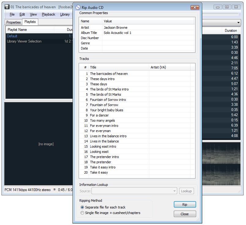

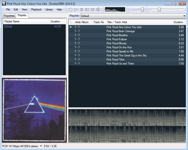

calle_jr Posted September 28, 2008 Author Posted September 28, 2008 Rippning i Foobar är en enkel match. Sätt i en cd och rippa i wav-format till hårddisk: Quote

Martin Posted September 29, 2008 Posted September 29, 2008 Silverdisken har varit död i mitt hem i många år nu... Viva La Squeezebox Får jag tipsa om min egenhändig ihopknåpade rippnings-guide? Om man vill vara säker på fastställa en bitperfekt återgivning. >>> Rippningsguide <<< edit: Ouch, ser farligt ut det där "always resample 44.1khz <-> 48khz" som är ikryssat. Det vill man ju undvika till varje pris Quote

calle_jr Posted September 29, 2008 Author Posted September 29, 2008 Säger han Squeezebox en gång till så slår jag ihjäl han! >>> Rippningsguide <<< Bra att du lade in den här, jag har läst den tidigare med stort intresse Ouch, ser farligt ut det där "always resample 44.1khz <-> 48khz" som är ikryssat. Det vill man ju undvika till varje pris Ja, jag har märkt det. Jag har ännu inte lyckats få DACen att se signalen som 24/96-signal :angry: Antingen ASIO eller SRC är felkonfigurerade, tror jag. Trixigt att felsöka Hjälp och råd mottages tacksamt. Detta är en mycket intressant tråd då jag i somras fick uppleva hårddiskbaserade system spela på nivåer som jag inte trodde var möjligt Ja, man måste ha rätt inställning och det gäller speciellt här. Det finns tusen inställningar och man kan få det att låta alltifrån skit till -bra. Quote

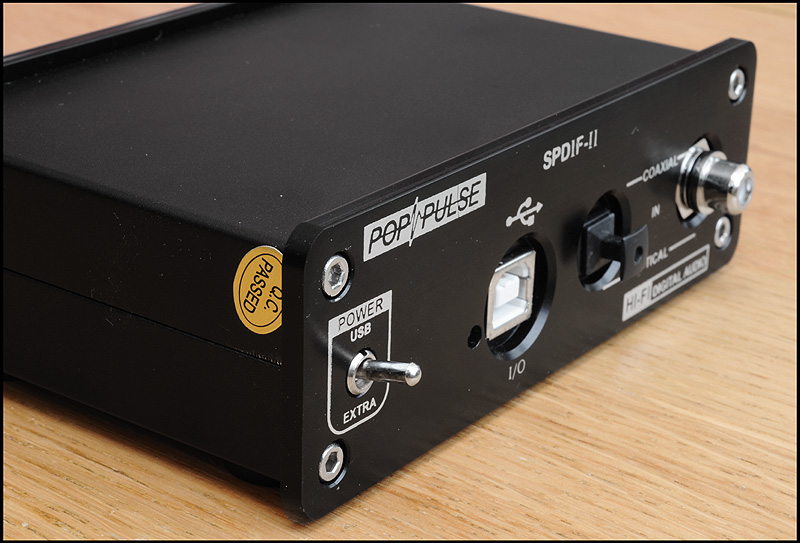

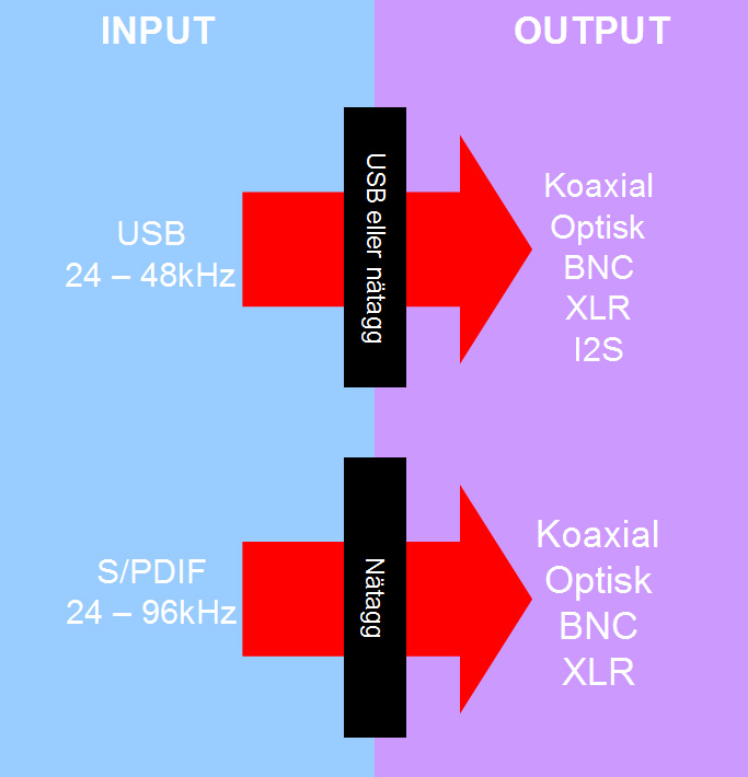

calle_jr Posted September 29, 2008 Author Posted September 29, 2008 Jag har ännu inte lyckats få DACen att se signalen som 24/96-signal :angry: Antingen ASIO eller SRC är felkonfigurerade, tror jag. Trixigt att felsöka Det beror på att Pop Pulse endast fungerar med 24/96 om insignalen är S/PDIF. Här är en sammanfattning av prestandan (2 alternativ) om jag förstått allt korrekt: Quote
