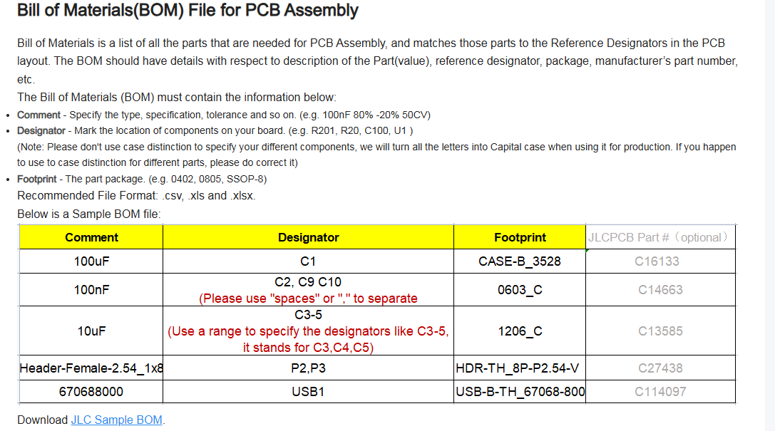

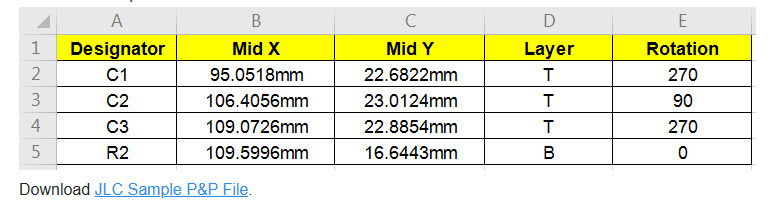

Specialgrejjer har de ofta inte. Jag brukar göra ordning bom, pnp filer via mitt vanliga verktyg. Sen konverterar jag dem till JLCPCB's format med typ chatgpt. Sen går jag igenom det som jag vill ha monterat. Jag brukar leta upp lämpliga komponenter från https://www.lcsc.com/ . Deras partnummer du vill använda petar du in i BOM-kolumnen till höger. JLCPCB kan inte köpa in allt från https://www.lcsc.com/ utan du får varningar när du sen försöker ladda upp bom:en, och får då välja nya. Hittar du inget lämnar du fältet tomt. En begränsning är att de måste köpa in ett minimumantal av vissa komponenter så det lönar sig mest om du ska göra mer än ett kort.
