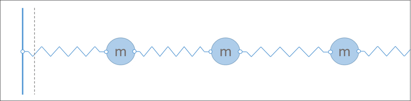

Ljud är vibrationer som fortplantar sig i ett material så att materialets partiklar förskjuts vilket ger en pulserande tryckförändring. Det gör alla vibrationer, men om denna pulserande tryckförändring hörs så kallas den för ljud. För att vibrationen ska höras måste den vibrera inom det hörbara frekvensomfånget som normalt är 20 till 20000 cykler per sekund. Något som vibrerar långsammare kallas för infraljud, och något som vibrerar snabbare kallas ultraljud.
För att ljudet ska höras måste det också ha en viss styrka eller nivå. Den lägsta styrkan man anser att en människa kan uppfatta är 20 µPa, vilket kallas pref och är kvadratiska medelvärdet på ljudtryckförändringen. Ett aktuellt ljudtryck p relateras normalt till detta lägsta tryck och uttrycks då i decibel, så att ljudnivå image.png. Smärtgränsen för ljudnivå brukar sägas vara 120dB, dvs 1 miljon gånger högre än hörtröskeln.
Om vi antar att detta sker i luft, så kan man beskriva tryckförändringen så att partiklarna är luftmolekyler med massan m. Molekylerna är kopplade till varandra så att luften har en elasticitet. Denna elasticitet kan representeras av fjädrar mellan molekylerna, med en fjäderstyvhet k.
Molekylerna i en kubikmeter luft väger 1.18kg, dvs luftens densitet image.png. Massan 1.18kg är inte oansenlig, tänk att 1m3 luft framför dig väger som en liter mjölk. Massan är snarare perfekt avvägd för att kunna skapa hörbart ljud med måttlig energitillförsel utan att förhindra vårt levnadssätt i övrigt :)
Molekylernas förskjutning x är då proportionell mot kraften F så att:
image.png, och rörelsens hastighet är proportionell mot image.png.
Detta gäller om tryckförändringen sker långsamt, så att processen är isotermisk (temperaturen hinner jämna ut sig). Om den sker snabbt, så kommer temperaturen inte hinna jämna ut sig mellan cyklerna och processen blir adiabatisk, så att temperaturen stiger när luften komprimeras och sjunker när den expanderar.
Vår planet omges av ett 10 mil tjockt lager luft. Pga jordens gravitation ger massan av denna luftstapel ett lufttryck vid jordens yta som är ca 1 bar.
För luft blir därför styvheten k helt enkelt lufttrycket image.png, men det måste korrigeras med ett adiabatiskt index γ som är 1.4, så att ljudets hastighet i luft c blir:
Ljud fortplantar sig således med 345m/s i luft, och det fortplantar sig i samma riktning som molekylerna vibrerar. Den tonhöjd ljudet har definieras av hur många cykler vibrationen har per sekund, dvs ljudets frekvens i Hz. Förhållandet mellan ljudets hastighet och frekvens kallas för ljudets våglängd:
Hörbart ljud har därför en våglängd som varierar från ca 17m till 17mm.

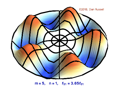

Helvetet bryter lös vid höga frekvenser där membranet inte längre rör sig som en stelkropp utan bryter upp i olika regioner som var och en vibrerar på sitt sätt:
(A) Här skapar rörelsen endast reaktiv utstrålning, kraften är styvhetsdominant (F=ky), flyttar membranet och skapar luftrörelser, men knappast något ljudtryck. (B) Lågfrekvent grundresonans som är dämpningsdominant (F=cv). Kraftiga konrörelser vid underdämpning, men relativt dessa en måttlig resistiv utstrålning. (C) Piston range, i detta område skapas optimal utstrålning. Mekaniken är massdominant (F=ma) och utstrålningen är resistiv. (D) Membranet bryter upp i böjresonanser, det här skulle kunna vara modform 4 eller 5 av minst ett tiotal. Utstrålningen är fortfarande användbar, men är bemängd med resonanser. (E) Vid någon högre modform frikopplas membranet nära talspolen från omkringliggande membranyta, utstrålningen avtar snabbt. (F) membranresonanser av högre ordning. Obs, membranen är plant illustrerade för att tydliggöra rörelsernas form. Rörelsernas storlek är överdrivna av samma skäl.
Dessa lokala membranresonanser följer skalteori och förstärker/försvagar output genom interferens och frekvensgången ser därför ofta ut som en berg- och dalbana i detta område. Detta börjar ske när våglängden blir liten i förhållande till membranets storlek. Inom piston range kan man säga att membranet andas. I breakup range kan man säga att det darrar.
Men det är inte slut med det. Vid en högre modform frikopplas centrum av membranet från omkringliggande del, så att endast mitten av membranet följer talspolens rörelse, medan kanterna bara fladdrar med.
Nu räcker det väl?
Icke. Koniska membran ger också en horneffekt vid högre frekvenser, varför man ofta ser en ökning i output innan membranet kollapsar.
....................(A)-(C).............................................(E).............................................(D)(F)...        .................................Piston range
Här är tre animeringar som visar ett trumskinns vibrationsmoder*). Figur (A)-(C) visar väldigt väl beteendet i område (A)-(C) i föregående figur ovan. Figur (E) visar
frikopplingen (E), och figur (D)(F) visar darrningarna i (D) och (F) . Skillnaden mellan ett trumskinn och ett högtalarmembran är dels att ett trumskinn saknar både
spider och surround, det har inte hål i mitten (ringformat membran), samt att trumskinnet är plant och inte koniskt. Huvudrörelsen när membranet andas i piston
range illustreras längst till höger, och man kan addera trumskinnsbeteendet med kolvbeteendet. Det adderade resultatet blir trots det enbart membranets beteende
för enskilda toner. För modulerade signaler (musik), läggs alla dessa vibrationsmoder ihop till ett mycket komplext vibrationsmönster.
*) Bildkälla trumskinn: Dr. Daniel A. Russel, Penn State University

Effekter av membranverkan
Membranverkan ser man i mätningar som berg- och dalbanan över piston range. Vid en övergångsfrekvens ft (transfer frequency), där membrandiametern (2a) överstiger halva våglängden, så sjunker den totala utstrålningen med 6dB per oktav, så att image.png . Ärligt talat skulle det för vårt syfte kännas ganska meningslöst att försöka simulera denna berg- och dalbana. Det räcker att vi vet att den finns där och varför. Jag kan bara spekulera i att den totala utstrålningen minskar pga membranresonanser.
