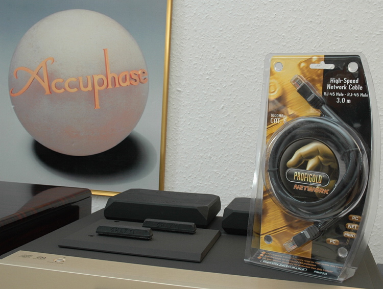

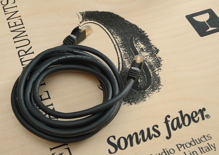

Har kanske inte jämfört så många alternativ men valet föll på den här.
Först och främst p.g.a. rejäla kontaktdon...
...och den dubbla skärmen följde med i köpet... :)
Med skärmad kabel finns risk att leda störningar in i den anslutna utrustningen. I detta fallet kan routern ha en lite sämre nätdel som kan få för sig att spotta ut lite högfrekventa störningar. Routern är antagligen galvaniskt skild från nätet och ojordad, alltså kommer denna jordas genom hifiutrustingen som (oftast) har jordat chassie.
Det hade varit skoj om du testat att isolera kontakten så att skärmen inte får kontakt i ena änden (t.ex vid routern då denna inte är jordad) och kollat om du märker någon ljudmässig skillnad.
