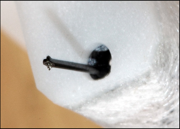

Precis som på min Kleos verkar nålarmsröret vara ocentrerat i öppningen, vilket jag har svårt att förstå. De kunde ju flyttat hålet lite åt vänster.
Kleos (och Delos) ligger väldigt nära skivytan. Det funkar men det behövs inte stora "bulor" för att pickupen skall slå i. Förhoppningsvis är detta förbättrat. Jag kommer att kolla detta extra noga innan jag köper en Lyra nästa gång. Det räcker inte med fantastiskt ljud. Skivorna måste också vara spelbara.
Men om vi bortser från detta så låter Kleos fantastiskt bra.

Det beror väl på centripetalkrafter...
Tanken är att hela konstruktionen ska vara symmetrisk både geometriskt kraftspelsmässigt när skivan spelar. Det gäller i första hand dämpare, men även armrörets vinkel.
Eftersom olika riggar ger bäst ljud vid olika antiskating så ser det olika ut. Men det borde vara nära rakt i drift. Åtminstone närmare rakt än vad ett traditionellt armrör brukar ha.
Redan på Skala och Argo var armröret placerat i underkant av hålet när pickupen var obelastad. Fr.o.m Kleos och Delos flyttade man det även åt vänster.
