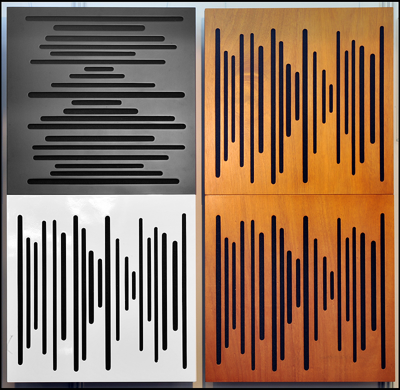

Perfect sense Posted January 25, 2012 Author Posted January 25, 2012 Tack alla för värdefulla insikter såhär långt! Det optimala vore ett sobert rum där ev. akustiska hjälpmedel smälte in i interiören på ett sätt där de inte gör något väsen av sig, utan blir en naturlig och integrerad del av rummet. Att lyckas med det fullt ut med Svanås produkter känns minst sagt som en utmaning utan att börja fälla in saker i väggarna i princip... Har ni någon erfarenhet av andra produkter på marknaden, Vicoustic exempelvis: http://shop.textalk.se/se/artgrp.php?id=1785&grp=341124 Mer inspiration: http://www.xtremeplace.com/yabbse/index.php?topic=92796.15 Quote
Bebop Posted January 25, 2012 Posted January 25, 2012 Har ni någon erfarenhet av andra produkter på marknaden, Vicoustic exempelvis: Ingen egen erfarenhet men om jag inte missminner mig så handlar det väl om dämpning av rummet. Rummet på bilden är ju ganska stort och där har man kombinerat dämpning med diffusion vilket kan vara rätt strategi (?). Om jag inte misstolkat Engelholm så är diffusion att föredra i små rum medan stora rum kan må bra av en kombination. Vad som är stort i sammanhanget vet jag inte. Om jag tolkat Engelholm fel så utgår jag ifrån att han korrigerar. Quote
Engelholm Audio Posted January 25, 2012 Posted January 25, 2012 Ingen egen erfarenhet men om jag inte missminner mig så handlar det väl om dämpning av rummet. Rummet på bilden är ju ganska stort och där har man kombinerat dämpning med diffusion vilket kan vara rätt strategi (?). Om jag inte misstolkat Engelholm så är diffusion att föredra i små rum medan stora rum kan må bra av en kombination. Vad som är stort i sammanhanget vet jag inte. Om jag tolkat Engelholm fel så utgår jag ifrån att han korrigerar. Nej, då har jag varit otydlig och jag vet inte riktigt vad eller hur jag sa det. En poäng inom detta är att stora rum har snällare reflektion; mer tidsförskjutna och mer dämpade tack vare längre avstånd till sidoväggar. I dessa, större, rum är basabsorption möjlighen mer prioriterat "än vanligt" (eftersom reflektionerna har bättre grundförutsättningar) och att det är härifrån "mer dämpning" skulle komma från? Quote

Timbre™ Posted January 26, 2012 Posted January 26, 2012 Har ni någon erfarenhet av andra produkter på marknaden, Vicoustic exempelvis: http://shop.textalk.se/se/artgrp.php?id=1785&grp=341124 Min erfarenhet av Vicoustic är kanske mer ur det estetiska perspektivet och efter att ha träffat på Wave Wood i Akkelis hifivalv kan jag bara konstatera att dessa skapelser är smakfullt eleganta... Quote
Perfect sense Posted January 26, 2012 Author Posted January 26, 2012 Min erfarenhet av Vicoustic är kanske mer ur det estetiska perspektivet och efter att ha träffat på Wave Wood i Akkelis hifivalv kan jag bara konstatera att dessa skapelser är smakfullt eleganta... Ja, de är ju det... Att resp. enhet dessutom är relativt liten gör de mer lättplacerade med möjlighet att kombinera dem ganska fritt. Quote
