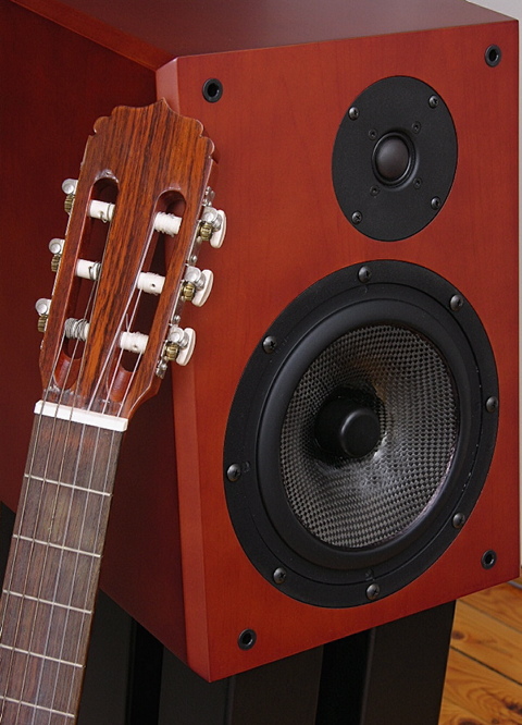

En underbar högtalare och det måste finnas mer förklaringar... :D
http://www.euphonia-audioforum.se/timbre/mapp2/tema369.JPG
