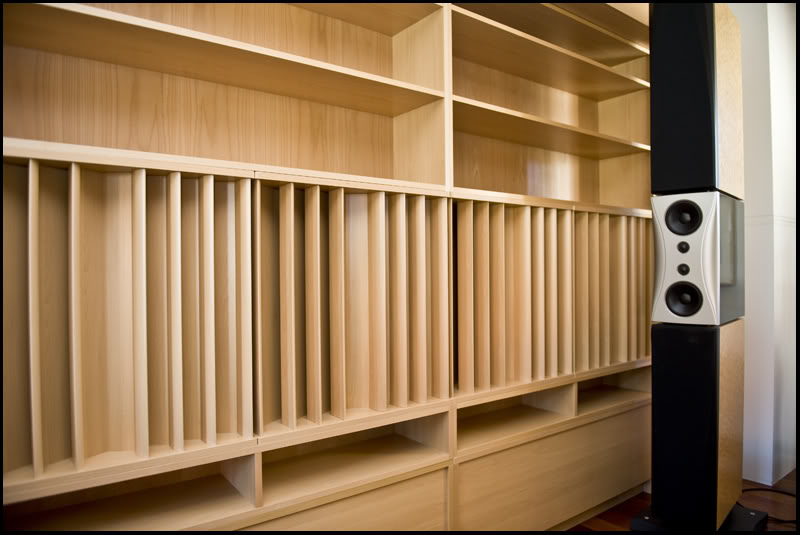

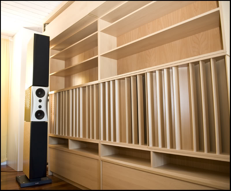

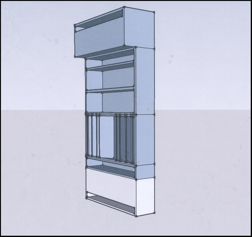

Bebop Posted September 18, 2011 Author Posted September 18, 2011 Som framgår av den översta bilden, så har jag använt Billy-hyllor för mina CD-skivor, fast bara på ena sidan av rummet. På andra sidan stod ett gäng gitarrer. Vid ett tillfälle när Calle_Jr var här, så kom han med en idé om man inte kunde göra om översta hyllplanet till en V4:a. Den idéen etsade sig fast i mitt huvud. Pär Engelholm envisades om att jag måsta ha symetriska vägga för att det skall fungera bäst, dvs samma uppsättning till höger och vänster om mig. Jag var rädd för att rummets skulle krympa för mycket. Men då hade jag inte tänkt på att gitarrerna tar större plats än en hylla. Pär skickade en skiss till hylla som såg ut så här: Hylldjupet sattes så att jag skulle kunna maximera antalet CD-skivor men ändå har tillräckligt höga vingar i höjd med diskant och mellanregister. Längst ner en fasta basfällor som skulle ta hand om golvreflexerna kring 110 hz och överst V4:or som skulle fixa takreflexen kring 95 Hz. (Pär får rätta mig om talen är fel). Baspuckeln kring 50 Hz skulle 5 stycken V6:or ta hand om. En placerades i hörnet bakom mig (Pär jämförde med stötdämpare - bäst att ha i varje hörn). Nu kan man även lyssna därifrån. Innan var det rejäl peak i basen där. Så här har den integrerats i rummet. Den stör oss inte det minsta. Och äntligen hyllorna på plats (enligt skissen). Två par uppsättningar vingar på vardera sida samt ett hyllpar och i hörnen ser ni två V6:or på varandra i vardera hörn. I taket satte jag 8 stycken Golden Horn. Dom är placerade så att avståndet från högtalarens membran till mitten av GH är samma som till mina öron, vilket enligt Pär ger maximalt utnyttjande i mitt rum. Quote
calm Posted September 18, 2011 Posted September 18, 2011 (edited) Synnerligen eleganta lösningar! Speciellt de som tar ner måtten på basfällorna som annars blir för dominanta i vanliga rum. Som sagt så är det boningsrum som förändras och då krävs lite finess. Ser fram emot slutresultat och fram allt de första lyssningsrapporterna! :mm: Calm Edit stavfel Edited September 18, 2011 by calm Quote
byZan Posted September 18, 2011 Posted September 18, 2011 Ser riktigt fint ut och Calle_Jr's idé kan jag av bilderna förstå blev riktigt bra Men då hade jag inte tänkt på att gitarrerna tar större plats än en hylla. Men vart tog gurorna vägen? Quote
Michaels Posted September 18, 2011 Posted September 18, 2011 Härligt! Vad har hänt!? Det är ju kul att man kan omvärdera betydelsen av andra personers erfarenheter. Grattis! Men.. Sitter inte vingarna lite lågt!? Mvh M. Quote
P-pan Posted September 18, 2011 Posted September 18, 2011 Det här ser ju riktigt, riktigt bra ut. Optimal integration mellan bokhyllor och akustikpaneler... perfekt Vilken "regering" som helst måste väl ändå tycka att det här är heminredning av allra senaste snitt Quote
P-pan Posted September 18, 2011 Posted September 18, 2011 Men.. Sitter inte vingarna lite lågt!? Mvh M. Så länge de håller sig i öronhöjd hos den som lyssnar borde det väl fungera bra ? Quote

Bebop Posted September 18, 2011 Author Posted September 18, 2011 Så länge de håller sig i öronhöjd hos den som lyssnar borde det väl fungera bra ? Precis så är det, mina öron är i höjd med vingarnas mitt. Det hade naturligtvis varit möjligt att ha dom en CD-höjd högre men då hade jag tappat 4,4 meter CD-förvaring. Livet är fullt av kompromisser. Quote

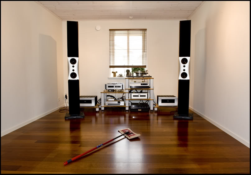

K-man Posted September 18, 2011 Posted September 18, 2011 Detta ser verkligen ut att kunna bli smakligt!!!! Ser lite spännt fram emot en översiktbild när alla inredning är på plats.... \\K-man Quote

Muffin Posted September 19, 2011 Posted September 19, 2011 Blir det inte lite mycket av "korridor-känsla" i ett redan långsmalt rum??? Avvaktar en helhetsvy! Quote

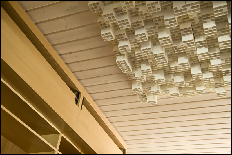

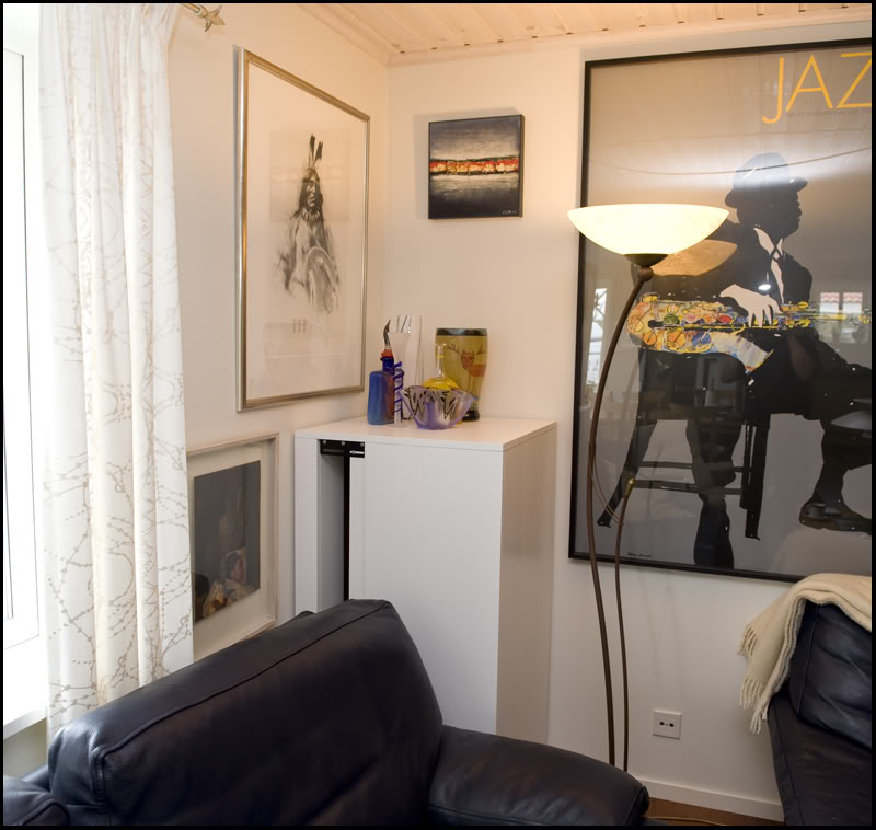

Engelholm Audio Posted September 19, 2011 Posted September 19, 2011 Pär Engelholm envisades om att jag måsta ha symetriska vägga för att det skall fungera bäst, dvs samma uppsättning till höger och vänster om mig. Jag var rädd för att rummets skulle krympa för mycket. Men då hade jag inte tänkt på att gitarrerna tar större plats än en hylla. : Hylldjupet sattes så att jag skulle kunna maximera antalet CD-skivor men ändå har tillräckligt höga vingar i höjd med diskant och mellanregister. Längst ner en fasta basfällor som skulle ta hand om golvreflexerna kring 110 hz och överst V4:or som skulle fixa takreflexen kring 95 Hz. (Pär får rätta mig om talen är fel). : Baspuckeln kring 50 Hz skulle 5 stycken V6:or ta hand om. En placerades i hörnet bakom mig (Pär jämförde med stötdämpare - bäst att ha i varje hörn). Nu kan man även lyssna därifrån. Innan var det rejäl peak i basen där. Så här har den integrerats i rummet. Den stör oss inte det minsta. Tack för igår! Kan meddela att Chili cor Carne x 2 gjorde underverk för min löpning! Sprang med bra driv i steget sen på kvällen. Symetri är väldigt viktigt! Vår hörsel behöver detta för att kunna slappna av och läsa av detaljerna. Jag skall kolla hemma, men jag har för mig 95 resp 65 Hz. Mins inte... Ja stötdämparjämförelsen är rätt bra! Det är bättre med 1 än ingen, men bäst är en i varje hörn. Quote

Bebop Posted September 19, 2011 Author Posted September 19, 2011 Har du angivit måtten/storleken på rummet någonstans, har kanske missat det? Hur många kvm tar akustiken i anspråk? V6-orna tar i ansprån 0,36 m2 per stapel, dvs totalt 1,08 m2. Å andra sidan sitter dom i hörnen så i verkligheten inkränkar de inte på något. Jag valde också att ha dom vita så att dom lättare smälter in som en del av väggen. Du kunde göra dom i den varma röda färg du har på väggen. Den V6:an som står i soffhörnet tänker jag använda som en peidestal för en staty eller något ditåt. Vi spanar efter spännande objekt. Hyllorna är 4 stycken gånger 1,2 m med ett djup på 28 cm, vilket blir totalt 1,34 m2 golvyta eller 0,67 m2 per sida. Tidigare hade jag Billyhyllor på ena sidan och dom tog lika mycket plats (V4-orna högst upp räknar jag inte, dom stör ju inte golvlivet. På högra sidan hade jag gitarrer, och dom tog mer plats än hyllorna. Så total brukar jag max 2,5 m2 till min akustikfix där hälften går ut i annars outnyttjade hörn. Jag har inte försakat något när det gäller ledig yta. Allt är smaksak, men när jag och min fru tycker vi har fått en lyckad integration. Det framgår förhoppningsvis när ni ser hur det ser ut med CD-skivorna på plats, (postar fler sådana bilder ikväll). Quote
