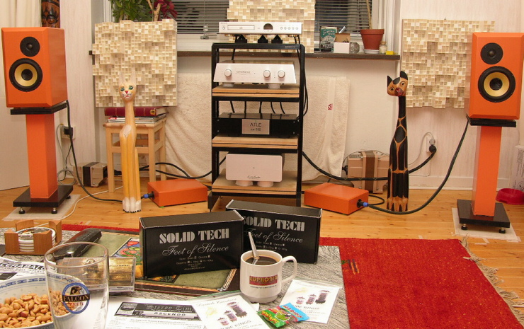

K-man Posted October 1, 2004 Posted October 1, 2004 Plind har smak för kaffe....så på denna utflykten har muggen hamnat helt rätt! \\K-man Quote

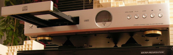

plind Posted October 2, 2004 Posted October 2, 2004 För ett par veckor sedan fick jag tillfälle att låna en uppsättning FOS över helgen och tyckte det hände intressanta saker med ljudet De blev mestadels sittande under försteget. Nu var jag nyfiken på om en uppsättning till under cd-spelaren ytterligare kunde puffa ljudet i rätt riktning. Här ser vi testobjektet: En hårt tweakad Shanling. Quote
plind Posted October 2, 2004 Posted October 2, 2004 I vanliga fall är Shanlingen skodd på det här sättet: Men vid jämförelsetillfället var mässingskonerna utbytta mot BDR dito som Stefan B vänligen lånat ut :cool: Försteget stod på frigolitpuckar Quote
plind Posted October 2, 2004 Posted October 2, 2004 Plind har smak för kaffe....så på denna utflykten har muggen hamnat helt rätt! \\K-man Smak för god mat och dryck verkar vara något som förenar oss Hi-Fi folk En för kvällen passande choklad Quote

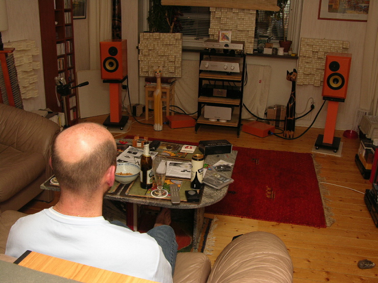

plind Posted October 2, 2004 Posted October 2, 2004 8 öron hör bättre än 2 och hos vissa snackar vi riktiga guldöron med ett frekvensomfång vi andra bara kan drömma om. Quote
plind Posted October 2, 2004 Posted October 2, 2004 Här är det något högfrekvent som fångat Bosses intresse Quote
plind Posted October 2, 2004 Posted October 2, 2004 Skulle jag höra bättre än dig... Äääässsccchhh jag är sscchhkeptisk :evil: Quote
Timbre™ Posted October 3, 2004 Author Posted October 3, 2004 Här kan man ana konturerna av BDR-koner med spetsen vänd mot bottenplåten. Vi startade således med att gå från BDR plus hockeypuckar till Feet of Silence. Quote
plind Posted October 4, 2004 Posted October 4, 2004 Det är ingen överdrift att påstå att nu hände det saker Skillnaden var mycket påtaglig. Ljudbilden expanderade och det blev "mer av allt". Lita av samma upplevelse jag fått när jag testat passiva försteg. Stort och luftigt men samtidigt lite yvigt och okontrollerat. Det som förlorar mest i kvalitet är utan tvekan basåtergivningen som tenderar bli lite för stor och konturlös. Längre upp i registren är det luftigt och frigjort men även här lite sämre kontroll. Därnäst var det förstegets tur att inta gungstolen :cool: Quote

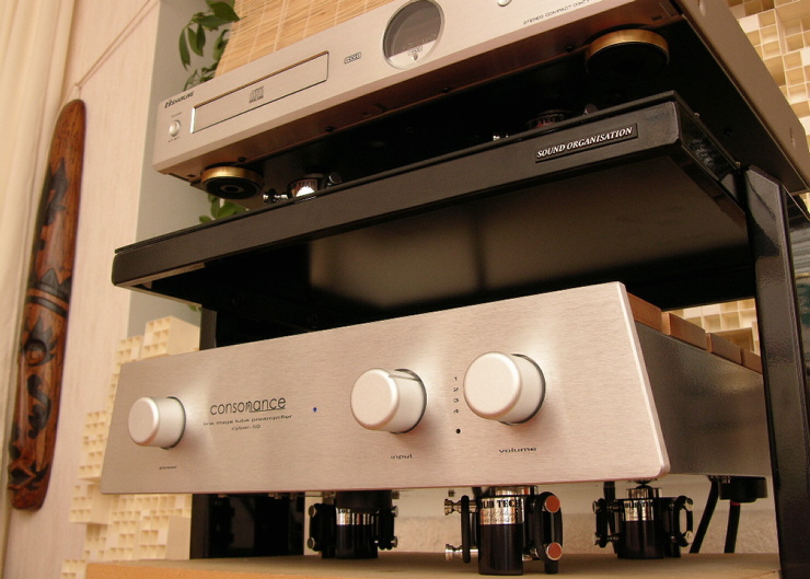

plind Posted October 4, 2004 Posted October 4, 2004 Försteget är ett Opera Consonance cyber50. Det innehåller rör. Quote

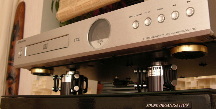

Timbre™ Posted October 4, 2004 Author Posted October 4, 2004 Här ser vi FoS-applikationen och det var som plind säger överraskande tydliga skillnader. I detta rum och på detta system blev det mer rondör och bastyngd i återgivningen samtidigt som detaljer och nyanser stod tillbaka framförallt i de nedre registren. Diskant och luftighet tycktes likartad även om den här uppställningen gav en känsla av större ljudbild. Från ett slankare, stramare ljud till ett varmare, mer bastungt ljud som inte stod med samma precision i rummet. Quote

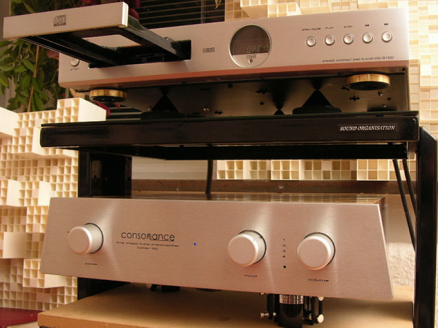

Timbre™ Posted October 4, 2004 Author Posted October 4, 2004 Efter tidigare positva erfarenheter med Feet of Silence under försteget var kvällens förväntningarna uppskruvade... Här ökade verkligen luftigheten och rymden i mina öron. Nu hade vi definitivt en stor ljudbild med både för- och nackdelar. Rörkonstruktioner i allmänhet borde ju må bra av denna typ av dämpning/frikoppling. Quote
Timbre™ Posted October 4, 2004 Author Posted October 4, 2004 Kvällens vinnarkombination blir ju då ganska given. Shanlingspelaren lyfter en division med Black Diamond Racing Cones och man plockar fram ytterligare kvaliteter hos Consonance Cyber-50 med Feet of Silence. Den viktigaste och egentligen enda fråga som måste formuleras är vart man vill komma med sitt tweakande. Att tonal balans, detaljåtergivning och rumsinformation påverkas rejält står utom alla tvivel - alltså gäller det bara att ha målet klart för sig... :cool: Quote
