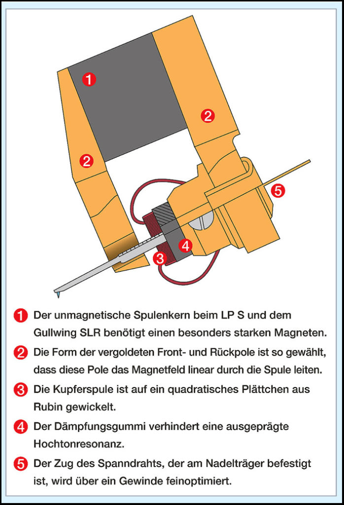

Mctwins Posted August 25, 2011 Posted August 25, 2011 En sådan har jag också haft, vilken jag uppgraderade just 1986 mot en Ariston med ADC-arm. Det visade sig dock vara ett felköp. Thoren-kombinationen lät bättre. Däremot hände det saker vid nästa byte... Beträffande vulkande gummi avsåg jag den gummidämpning som normalt sitter vid nålarmsfästet. En pickups diamant brukar hålla mellan 1000 - 1500 timmar. Det går att spela även efter detta men diskant och spårningsförmåga avtar. Nu hänger jag inte med, vilken nålarmsfästet? Om du menar pick-up skalen så har jag ingen gummi där. Quote

Bebop Posted August 26, 2011 Posted August 26, 2011 Nu hänger jag inte med, vilken nålarmsfästet? Om du menar pick-up skalen så har jag ingen gummi där. Där nålarmen eller nålröret försvinner in i pickuphuset sitter i de flesta pickuper en gummiring. På en del pickuper kan man se den, t ex dom med öppna skal, men det är nog vanligare att dom är dolda. Quote
Mctwins Posted August 26, 2011 Posted August 26, 2011 Kollade precis på min pick-up och ser inget gummi där, både inne i tonarmen och pick-up skalen. Har ett avtagbar pick-up skal, men jag fårstår inte betydelsen i det hela. Det ser mer ut att vara i hårdplast än gummi. Det är inget jag går och funderar på. Quote
Bebop Posted August 26, 2011 Posted August 26, 2011 Kollade precis på min pick-up och ser inget gummi där, både inne i tonarmen och pick-up skalen. Har ett avtagbar pick-up skal, men jag fårstår inte betydelsen i det hela. Det ser mer ut att vara i hårdplast än gummi. Jag illustrerar med följande bild som jag också har med i Benz/Lyra tråden: Punkt 4 är just den gummidämpningen som jag menar. Översättning: Gummidämpningen förhindrar utpräglade högrekvensresonanser. Om och när detta gummit åldras så blir det hårt och funktionen uteblir. Jag går heller inte och funderar på detta men gummidämpningen är en vital del i en pickup som jag är övertygad om har en viktig funktion. Quote

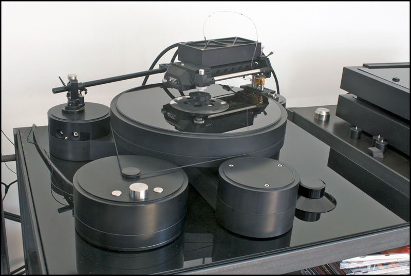

calle_jr Posted August 26, 2011 Posted August 26, 2011 bytte till Benz LP Hmm, tänkte inte på det Benz LP ska låta bra på Stogi S. Har du en kamera som kan ta närbilder Quote
Adagio Posted August 26, 2011 Author Posted August 26, 2011 Nej ingen bra kamera, tyvärr. Men det låter bra nu, även utan tejp, som jag skrev. Problemet ligger nog i att för att ta allt från början: flyttade, riggade upp racket, kollade våg, stoppade in alla grejer i racket, kollade inte våg, stämde in azimut mm, rymde på olja, lät inte bra, kollade allt massor av ggr, glömde av våg vilket Conan påminde mig om. Det visade sig att hela riggen tyngde ner golvet och vågen var långt ifrån perfekt. Det var bara att rigga från början igen. Mitt i allt detta tror jag att jag missat azimut, eftersom oljan gör att det är svårt att se. När jag satte dit tejpen var jag tvungen att kalibrera om nåltrycket såpass mycket att båda vikterna flyttades vilket ledde till en bättre azimut. Så jag trodde tejpen hade fixat något som i stället visat sig vara azimut. Eftersom när jag tog bort tejpen erhöll samma förbättring som med tejp. Alltså hade tejpen väldigt ringa inverkan på ljudet. Det lät inte perfekt innan, det lät bra med tejp, nu låter det bra utan tejp. Krångligt va?!? Quote

calle_jr Posted August 29, 2011 Posted August 29, 2011 finns det mer att göra nu? Jag har nog aldrig sett hur du ställt upp PP-1 För den ligger väl inte kvar i läderasken Quote
Adagio Posted August 29, 2011 Author Posted August 29, 2011 (edited) Nej, inte i asken, där ligger skivborstar, pickupborste, lite verktyg. Den står på hyllan längst ner brevid förstärkaren. Mest pga att kablarna från kuzman är så långa och mina quattrofiler är 60cm. Hurså, finns det vinster att göra? Den står på trälådan till PUn. Jag har funderat på psu till lukascheken. Edited August 29, 2011 by Adagio Quote
