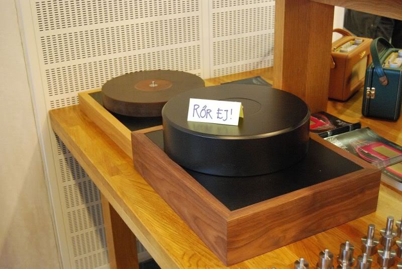

Transient Design Posted August 5, 2011 Posted August 5, 2011 Bakelit kändes en gång i tiden som det klart bästa tänkbara materialet för skivspelare! Ni anar inte så många olika material jag har gjort det grymt vetenskapliga (ironi!) "knacktestet" där jag håller i en bit material och knackar på det med knogarna. Och det finns några få material som på egen hand låter "bra" med detta test. Sedan så byggde jag ett antal tidiga prototyper av spånskivor och plyfa mm som lät rätt OK. Fast bakeliten var båda överlägsen! Det var inte förren jag byggde nedan maskin som ett beställningsjobb till nu bortgångne Krister Karström och visade upp på Arken för flera år sedan som jag hittade nåt som var ÄNNU bättre än min älskade bakelit. Ironi är även att mannen som tagit denna bilden är en av orsakerna till att jag slutade med bakelit. Denna spelare (med eller utan arm) är därför till salu nu för den intresserade. Mvh Lasse Quote

Transient Design Posted August 6, 2011 Posted August 6, 2011 På bilden ovan så fanns inga fötter alls vilket även verkar vara fallet med Anors spelare idag. Nu står den på runda puckar i 30 mm sten med 1 mm fo.Q imellan. Det lustiga (intressanta) är hur mycket ljudet förändras med olika fötter och hyllor under. Väl värt att experimentera med! Mvh Lasse Quote
calle_jr Posted August 7, 2011 Posted August 7, 2011 På bilden ovan så fanns inga fötter alls Borde vara som att hoppa tresteg i gyttja. Eller Sten + fo.Q = kanon skulle jag tänka mig! Quote

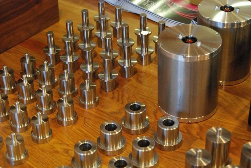

anors Posted August 12, 2011 Author Posted August 12, 2011 fick hem en liten grej.. den är gjord av http://www.ampcometal.com/en/index.php?page=a21ext tung som satan men ska bli skoj att se om det blir bra! Quote
Transient Design Posted August 24, 2011 Posted August 24, 2011 Maskulin puck! Har du lagt den på köksvågen och kollat vikten? Quote

anors Posted August 26, 2011 Author Posted August 26, 2011 det var en stilig spelare =) å nej har inte vägt den.. det är bara prototyp stadiet än så! Quote
