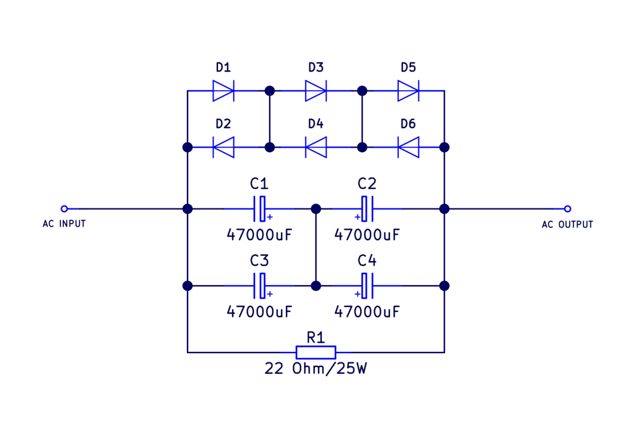

octavia rs Posted May 22, 2021 Share Posted May 22, 2021 41 minutes ago, kenneth said: En dc-blockerare är en enkel historia vad jag förstår Ja det är en enkel sak att bygga i sin enklaste form, en likriktarbrygga och två kondensatorer (värdena i denna bild är dock väldigt låga men så är upplägget). Vill man ha en som tål större strömmar kan man välja detta upplägg. Apexorca 1 Quote Link to comment Share on other sites More sharing options...
