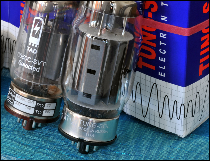

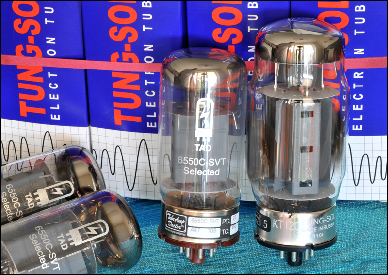

calle_jr Posted June 24, 2011 Posted June 24, 2011 Tung-Sol KT120 - Tyngsta röret i familjen I September av 1950 införde Tung-Sol 5881 som var en uppgraderad industriell version av 6L6GA med 23,5W plate dissipation. Detta robusta rör användes bland annat i 59 Fender Bassman och till servoförstärkare i B-52:or. 1955 höjde Tung-Sol ribban till 35W med 6550, som kunde leverera 100W med ett par i push-pull-konfiguration. Vi har i ett par reportage (1 och 2) sett nya Tung-Sol KT120, som kan ge en avgiven effekt på 60W, vilket gör det till det mest kraftfulla röret i familjen 6550/KT88/KT90. Ett par av dessa rör i push-pull-konfiguration kan leverera 150W. When used at the parameters found in existing 6550/KT88/KT90 circuits, the Tung-Sol KT120 is impervious to overload, delivering peak power with extreme reliability and long tube life. However, taking advantage of the higher current handling capacity of these tubes, a very unique and super powerful and stable amp can be designed using the Tung-Sol KT-120. Specifikationer: http://www.newsensor.com/releases/KT120TungSol.pdf Kurvor: http://www.newsensor.com/releases/KT120TungSol-Curves.pdf Quote

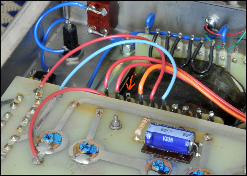

Guest BTS Posted June 26, 2011 Posted June 26, 2011 (edited) Bias tror jag inte ska skapa problem i några förstärkare, om bara rören är matchade. Men det jag undrar är t.ex hur nättrafon kan veta vilka rör man använder och om det kan hända nå't med impedansmatchning i utgångstrafon? http://www.euphonia-audioforum.se/calle_jr...20/DSC_1988.JPG http://www.euphonia-audioforum.se/calle_jr...20/DSC_1990.JPG Rören ser ut att finnas i huset och mycket längre ner i startblocken är svårt att gå, eller har du redan provat. :Nail Biting: Edited June 26, 2011 by BTS Quote

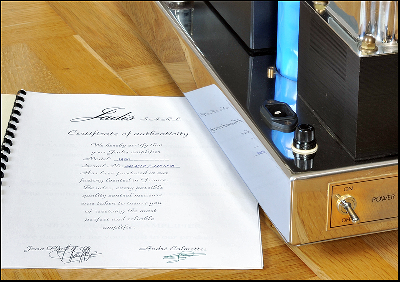

calle_jr Posted June 26, 2011 Author Posted June 26, 2011 Rören ser ut att finnas i huset och mycket längre ner i startblocken är svårt att gå, eller har du redan provat. :Nail Biting: Jag har fått klartecken av Patrick Calmettes (arvtagare till André Calmettes) att Tung-Sol KT120 fungerar bra i JA80-förstärkarna utan modifieringar. Jag har testat i fyra dagar nu och det fungerar klockrent Quote

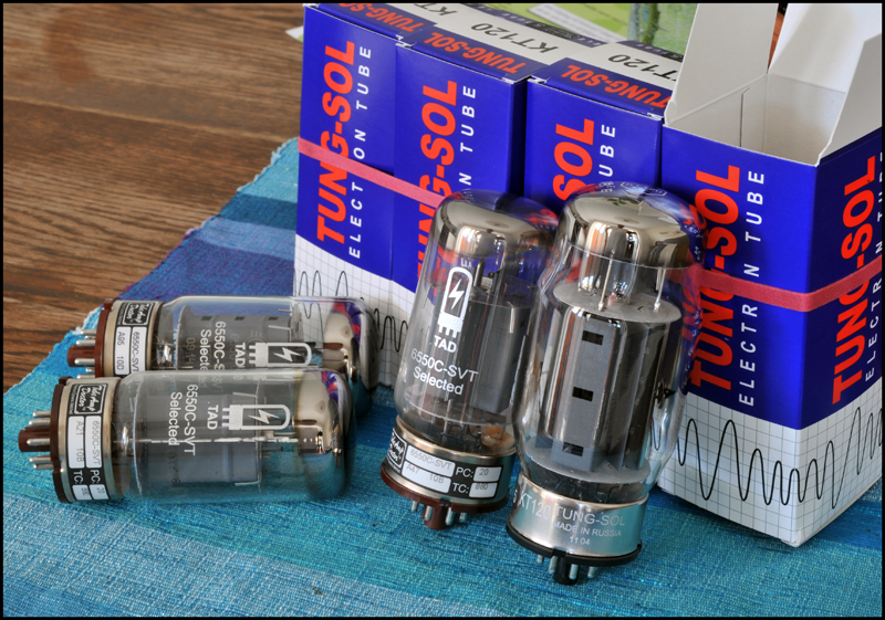

calle_jr Posted July 1, 2011 Author Posted July 1, 2011 Har det fastnat några intryck så här långt Japp, det har fastnat några intryck... - Chicken Shacks vändpunkt från Blue Horizon till Deram trots åderlåtning till Fleetwood och Savoy Brown med Imagination Lady (som jag fått av iroise) - en skrämmande intim sax från Ben Websters Soulville (som jag fått i present av Bebop) - en oefterhärmlig trumpet och röst från Pops på At The Crescendo (som jag lånat av eliot) Om jag bortser från musiken är min bedömning att KT120 ger lite mer headroom i förhållande till 6550C, även om 6550C möjligen är ett mer musikaliskt rör. 6550 kan förlora lite i bett pga det jämfört med KT-rör. Effektrör har i min mening inte så stor påverkan på ljudkaraktär som ingångsrör. Jag prioriterar hellre livslängd och stabilitet. Quote
