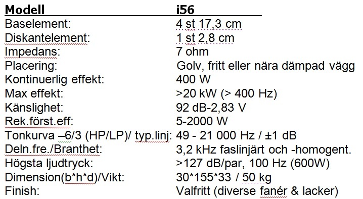

Mctwins Posted August 8, 2011 Author Posted August 8, 2011 Ok, jag fattar nu vilken säkring som blåser hela tiden. Tydligen så finns det en säkring i Ino. NiklasF... vad har han för förstärkare ?? han som blåser sina säkringar. Jag begriper inte specen. Kont effekt; 400W och sen Max effekt; >20kW (>400Hz) men har en känslighet på 92dB, 2,83 V Rek.först.eff; 5-2000W fattar jag inte, och sen Högsta ljudtryck; >127dB/par, 100Hz (600W) Mycket förvirrande. Tack Quote
Guest Niklas F Posted August 8, 2011 Posted August 8, 2011 Jo jag hänger inte heller med riktigt Ett par såna här har han och driver frontarna med http://www.emotiva.com/xpa1.shtm Quote
Mctwins Posted August 8, 2011 Author Posted August 8, 2011 Ja ja, det är inget fel på förstärkaren iallafall. Ta bort säkringen istället. Antingen så är det fel på specen eller så är det för mycket ström/effekt till dom högtalarna. Vad är dimensionen på säkringen? Jag fattar inte hur han kan få mer än >20kW över 400Hz, han mäste väl mena 2kW, man kan inte skriva Max och sen större än 20kW, hallå, och han ska vara proffessor. Det där är inga högtalare för mig, och jag vill helst inte blanda mig i dom där disskutionerna på Faktiskt. Jag håller mig till JBL, för där stämmer specen iallafall. Tack Quote

Almen Posted August 8, 2011 Posted August 8, 2011 Att använda säkringar i högtalarnas delningsfilter förstör slutstegets dämpfaktor. Detta får du gärna förklara, gcs. För övrigt står allt förklarat i papprena du har NiklasF, det är bara att läsa innantill. Effekttålighet Kontinuerlig effekt respektive maximal effekt redovisar jag främst som ett hjälpmedel för att man skall kunna bilda sig en uppfattning av vilka absoluta gränser som finns då det gäller effekttålighet. Med kontinuerlig effekt menar jag den maximala oklippta förstärkareffekt som får tillföras högtalaren under lång tid (speci¬ficerad som klippspänningen i kvadrat / 16, alltså förstärkarens maximala RMS-effekt med sinusvåg, i 8 ohms last). Jag har då utgått ifrån en svår effektfördelning i frekvens¬planet och en signal med hög medeleffekt i tidplanet, alltså en effektreferenssignal som motsvarar en mycket krävande musiksignal. Därför blir effektsiffrorna så låga att vissa Ino-kunder svär på att högtalarna tål MYCKET mer än jag redovisar! Så länge det rör sig om okomprimerad musik har de helt rätt. Högtalarna tål då i regel många gånger högre effekt än den jag redovisar. Spektralt har test-signalen jag använder bandbredd 8 - 64 000 Hz, med två knäpunkter, ett knä vid 31,25 Hz (HP) och ett vid 2 kHz (LP), samt med en Crestfaktor på 6 dB. Denna Ino-mätnorm ställer högre krav på högtalaren än de normalt använda normerna (till exempel IEC och DIN). Därför finns det exempel på högtalare med högre angivna effekttåligheter än Ino Audios, men som i verkligheten tål mindre. Det är främst mekanisk slaglängd och den termiska gränser som avgör hur mycket kontinuerlig effekt man kan tillföra systemen. Överskrider man sistnämnda en längre tid blir högtalarens talspolar överhettade och dessa och/eller närliggande delar skadas. I praktiken är det dock rätt svårt att nå dessa höga kontinuerliga effektnivåer om man spelar rimligt oförvrängt programmaterial. Spelar man sönderkomprimerad och högdistorderande radiomusik är det däremot ganska lätt att spela sönder även extremt effekttåliga högtalare, trots liten förstärkare. Ino Audios högtalare går dock i de flesta fall att skydda med säkringar om man vill minimera risken för förstörda hög-talarelement. Våra studiomonitorversioner (r5, r14, r28, r56, pr10, pr60 med flera) är skyddssäkrade i standardutförande. Med max effekt menar jag den effekt som kan tillföras systemet utan att högtalarens linjära arbetsområde överskrids. Ytterligare mycket mera effekt kan alltså ofta tillföras innan någonting skadas mekaniskt (slår i botten). Eftersom max-effekten blir frekvensberoende anger jag i förekommande fall även en undre gränsfrekvens för maxeffekten. Alla effektangivelser gäller inte äkta effekt Verklig effekt respektive ”8-ohms-effekt” är skilda saker. För att reda upp hur de förhåller sig till varandra bör man till att börja med göra klart för sig vad man skall ha högtalarnas effektangivelse till. Detta är min uppfattning: Främsta orsaken att alls redovisa effektsiffror för högtalare är att de kan vara till hjälp när man skall välja effektförstärkare så att inte onödig risk för överbelastning föreligger. Högtalare har starkt frekvensberoende impedanskurvor, vilket gör att verkliga effekten varierar kraftigt med frekvensen. Vid vissa frekvenser är impedansen mycket hög och mycket lite effekt går in i högtalaren, vid andra frekvenser är impedansen vara lägre och den verkliga ineffekten ökar. Verkningsgraden följer dock alltid impedansen hos en välkonstruerad högtalare (läs högtalare med rak tonkurva), så akustiska uteffekten hålls frekvensoberoende, och man får en ursprungstrogen klangåtergivning. Slutsats: I praktiken är det alltså inte intressant att få veta exakt vilken verklig effekt en högtalare tål. Eftersom effekten är frekvensberoende går uppgiften heller inte att ange på något praktiskt sätt. Vad är det då för effekt Ino Audio redovisar? Eftersom man egentligen bara kan använda effekttålighetsangivelsen till en sak, nämligen som en hjälp om man är intresserad av kunna göra goda val av effektförstärkare (som faktiskt är spännings- och inte effektgeneratorer), så redovisar jag "8 ohms-effekt" för våra högtalare. Det vill säga den effekt som ”hade utvecklats om högtalaren varit ett rent resistivt motstånd på 8 ohm”. På så vis blir våra effekttålighetsangivelser kompatibla med de uteffektuppgifter som förstärkartillverkare anger för 8 ohms belastning. Att ange ”8-ohmseffekt” ger impedansberoende effekttålighetssiffror En konsekvens av att använda ”8-ohmseffekt” för alla högtalarsystem är att effekttålighetsangivelserna för system med 4 ohms impedans blir lägre, ungefär hälften, jämfört med våra 8-ohmiga system. Det betyder alltså inte att de 4-ohmiga systemen har lägre verklig effekttålighet – bara att de genom sin lägre impedans får högre känslighet och får förstärkaren att verka dubbelt så stor, sålunda att halva effekten räcker. Det är ju utmärkt i många sammanhang att man kan köpa en mindre förstärkare. Lite förenklat kan man säga att 4 ohm är ett bra val för högtalare är av lite enklare typ, eftersom de gynnas av att man utnyttjar en billig förstärkares uteffektförmåga bättre. En lite högre impedans är bra hos högtalare som är så kvalificerade att de har glädje av den lägre distorsion de flesta förstärkare ger när högtalarimpedansen är högre, men förstärkaren måste då i gengäld vara större för att ge samma praktiska uteffekt, och då blir den även lite dyrare. Våra system med högre impedans än 8 ohm (främst bakkanalshögtalarna) får istället mycket högre effektålighets-siffror. Ett 16-ohmssystem får dubbelt så hög ”8-ohmseffekt” som ett 8-ohmssystem. Det betyder inte att de tål dubbelt så stor verklig effekt, men det betyder att de tål att anslutas till förstärkare med dubbla märkeffekten. Genom den höga impedansen kan många par parallellkopplas utan att effektförstärkaren skadas eller ljudet degraderas. Även om man parallellkopplar sex par(!) 18 ohms högtalare (tolv högtalare på två kanaler) blir resulterande impedansen (3 ohm) inte värre än att de flesta goda förstärkare fortfarande driver dem utan några problem. Detta utnyttjar jag i våra surroundhögtalare. Även i högohms-sammanhang är det alltså fördelaktigt att effekten redovisats som 8-ohmseffekt, eftersom det även då gör att man får hjälp att välja förstärkare. Quote
