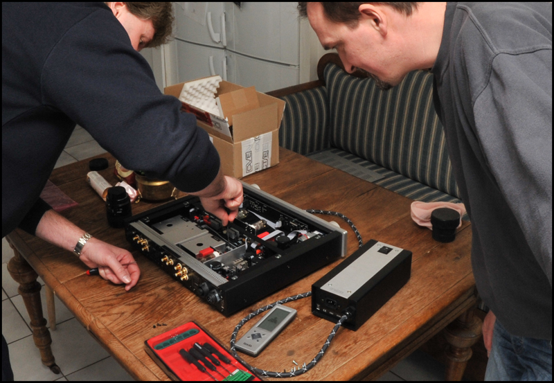

calle_jr Posted March 26, 2011 Posted March 26, 2011 Elektrisk trollkarl grejar den åttonde tonen Det är inte första mötet. Och inte andra. Nu är det tid igen... Quote

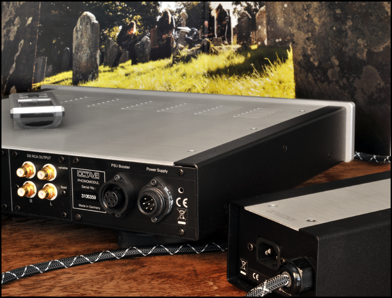

calle_jr Posted March 27, 2011 Author Posted March 27, 2011 Tredje gången gillt... Det var precis vad som skulle undersökas! Det har spelats på Octave Phonomodul några veckor i olika system. Här beskrivet senast hos JMLab. Quote

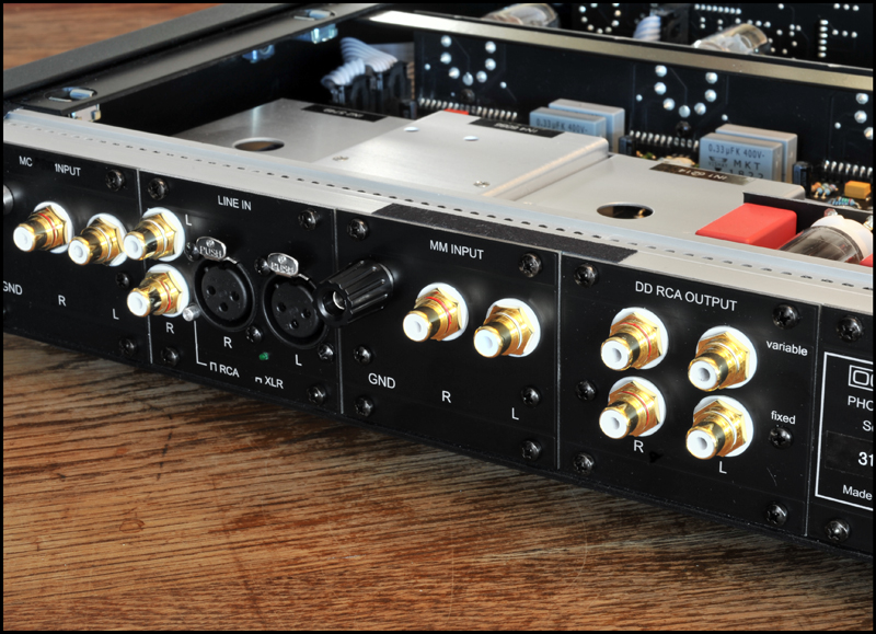

calle_jr Posted March 27, 2011 Author Posted March 27, 2011 Phonomodul har då varit utrustad med linjeingång och mc-modul. Outputmodulen är Direct Drive som innebär att Phonomodul kan driva slutstegen direkt. Quote

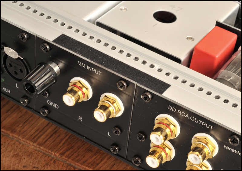

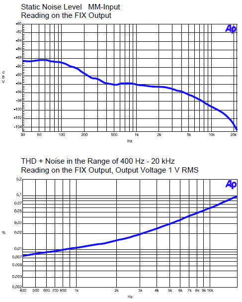

calle_jr Posted March 27, 2011 Author Posted March 27, 2011 Det finns även en mm-modul för moving magnet-puppor, högnivå mc eller där man använder en separat stepuptrafo som är avpassad till pickupens output och impedans för att kopplas till ett mm-riaa med ingångsimpedans 47kohm. Bild: Octave Audio Känslighet: 3-5 mV Ingångsimpedans (valbar): 1kohm / 47kohm / 220pF Gain: 38dB S/N: -94dB / 1kHz bandpassmätning Bild: Octave Audio Quote

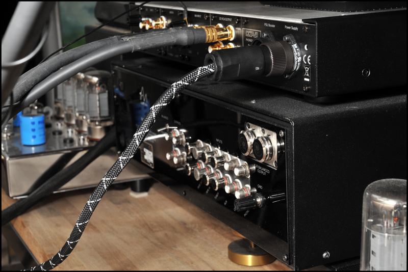

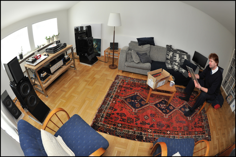

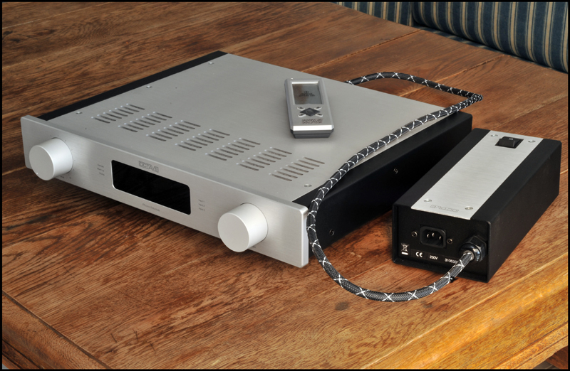

calle_jr Posted March 27, 2011 Author Posted March 27, 2011 Uniconnect är svensk distributör av Octave. Vi inledde med en inlyssning i mitt ordinarie system. Quote

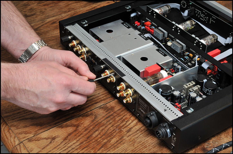

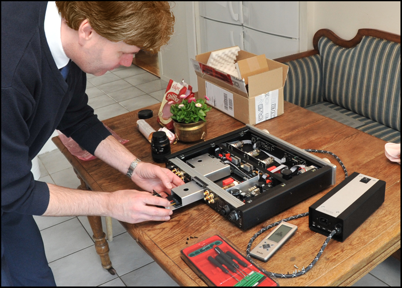

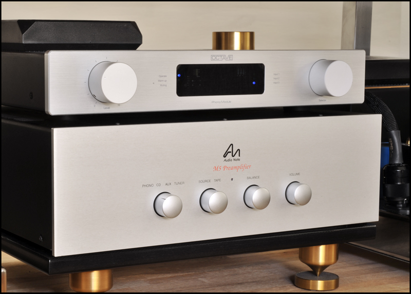

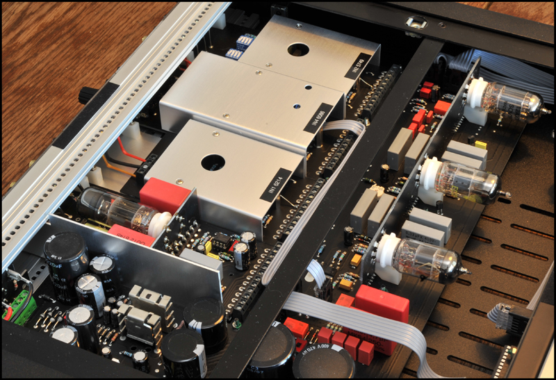

calle_jr Posted March 27, 2011 Author Posted March 27, 2011 Läckert! Ser ut som att ordinarie försteg är på plats igen, skönt att se Tack! Audionote M5 Phono tjänstgör nu vilket gör det lite lättare att mer kritiskt utvärdera komponenter. Till exempel Octave Phonomodul Moduluppbyggnaden i sig är en dröm, och mm-kassetten monterades på ett par minuter; Quote

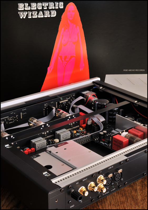

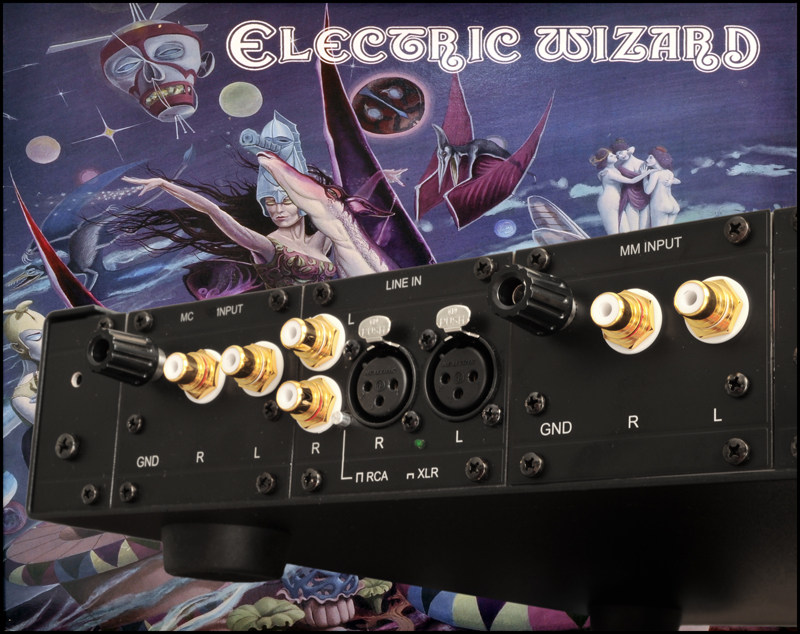

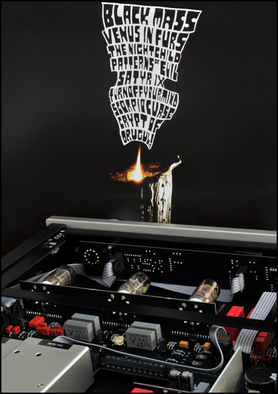

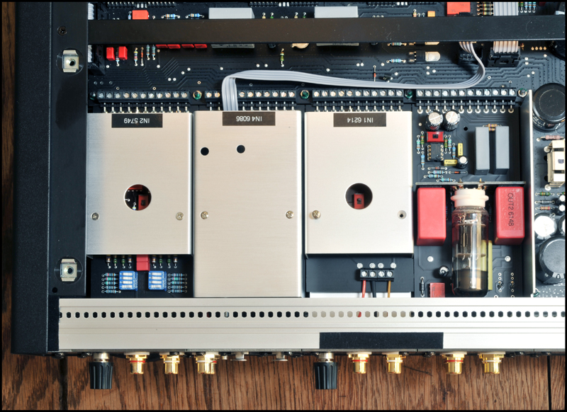

calle_jr Posted March 27, 2011 Author Posted March 27, 2011 Här ser vi samtliga moduler monterade med (från vänster) mc riaa, linjeingång se/bal, mm riaa och DD output. Med välvilja ser man att switchen för mm-riaat står uppåt (47kohm); Avstörningsplåtarna är säkert bra, men de försvårar detaljgranskning (Det sitter en tredje skruv under den svarta serienummerlappen) Quote

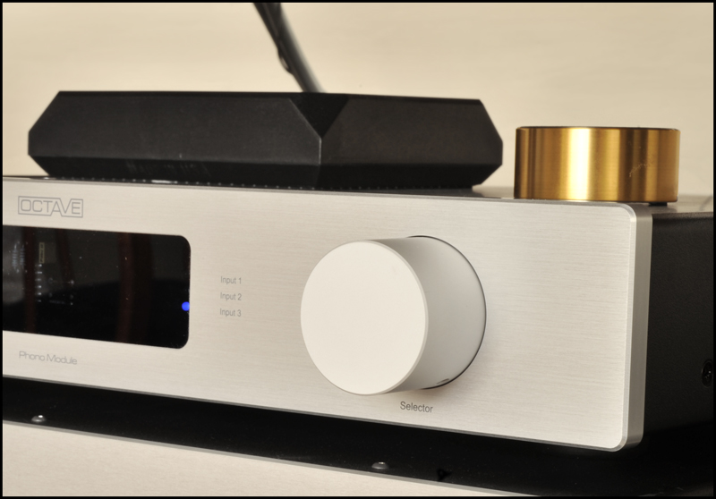

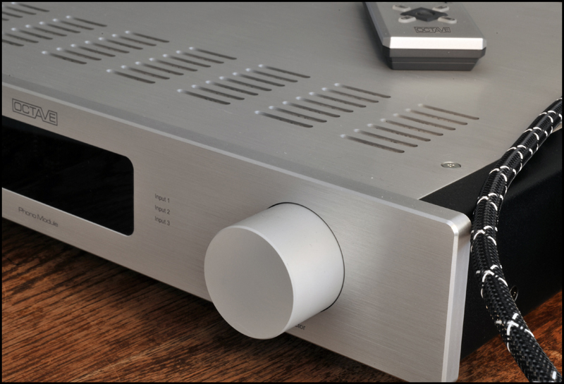

calle_jr Posted March 27, 2011 Author Posted March 27, 2011 M5 Phono får kallna medan Phonomodul värms upp; Quote
