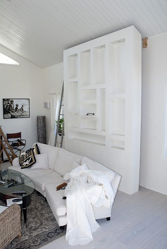

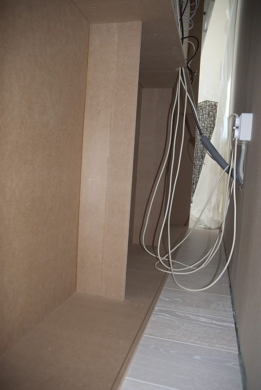

bigblue Posted March 16, 2011 Posted March 16, 2011 Med frugan på längre tjänsteresa kände jag att det var dags att ta tag i ett av alla projekt som man ska göra "senare". Denna gång blev basfällans tur. När akustikexperten Claes var här och mätte i november så konstaterade han att min bas var något förstärkt kring 50 Hz. Men han fann samtidigt på en lösning. Varför inte fylla den platsbyggda bokhyllan med isolering? Det visade sig nämligen att volymen på "lådan" och storleken på öppningens luftmassa var perfekt för ändamålet. Slitsen är 19 mm djup, 4 mm bred och 3,45 m lång. Quote

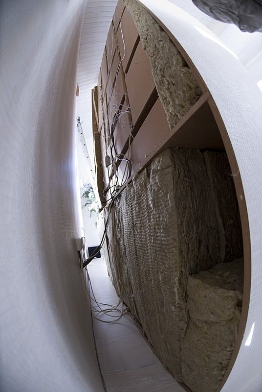

bigblue Posted March 16, 2011 Author Posted March 16, 2011 I dessa lägen bör man be om hjälp. Bokhyllan väger någonstans mellan 200 och 300 kilo och skulle den välta så vore det en katastrof som var svår att förklara för den äkta hälften. Förutsättningarna för att välta finns då den är 29 cm bred och 345 cm hög. Men jag ville i alla fall testa först innan jag bad om assistans. Efter att ha lossat säkerhetsskruvarna som fäster överdelen i väggen så började jag sakta, sakta att hasa den från bakväggen. Några centimeter i taget. Tittar man in bakom hyllan så ser man sladdarna till lamporna samt de fördragna sladdarna för en framtida bioprojektor. Den nedre delen av bokhyllan mäter L 240, H 92, D 29. Att fylla detta utrymme var mitt primära mål. På med jobbarkläder och handskar. Dags att såga stoppning. Jag körde med Rockwool plattor som är 145 mm tjocka. Quote
bigblue Posted March 16, 2011 Author Posted March 16, 2011 Soffan är en 3,5 sits Engleson-soffa i Howard-stil. Den mäter 293 cm och är lätt kurvad. Quote
Matrixen Posted March 16, 2011 Posted March 16, 2011 genialt! Jag gillar när man kan akustikmodda med bibehållet o i detta fall snyggt utseende. Blev inspirerad nu Quote
P-pan Posted March 16, 2011 Posted March 16, 2011 (edited) Kalasbra idé ju. Uttrycket "custom made" får ju iom detta en uppradering till level 2 Det ser verkligen stilfullt ut med både inredning och färgval. Vi får väl se en glimt av anläggningen också hoppas jag Edited March 16, 2011 by P-pan Quote

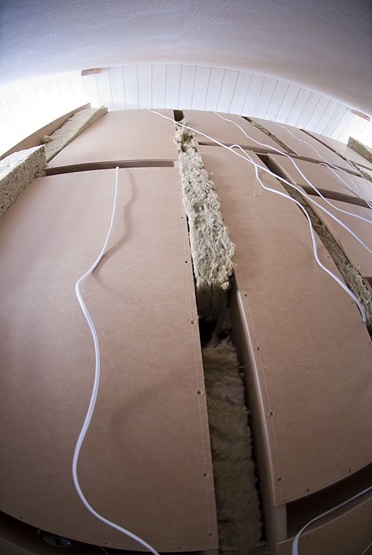

bigblue Posted March 16, 2011 Author Posted March 16, 2011 Tack Matrixen. Då min fru inte fullt ut delar mitt intresse (även om hon gärna krämar på när tillfälle ges) så är en förutsättning för mitt utövande att det sker med minimal inverkan på vardagsrummet Här har jag fyllt de nedre delarna med dubbla lager. Och när jag ändå hade hyllan framme så tänkte jag att det är lika bra att peta in lite stoppning också mellan nischerna, kan aldrig skada... Quote
Educk Posted March 16, 2011 Posted March 16, 2011 ser snyggt ut! dammar inte rockwool? eller ska du klä det i efterhand? Quote
Richard Posted March 16, 2011 Posted March 16, 2011 Väldigt snyggt! Är skillnaden, före och efter, påtaglig? Quote

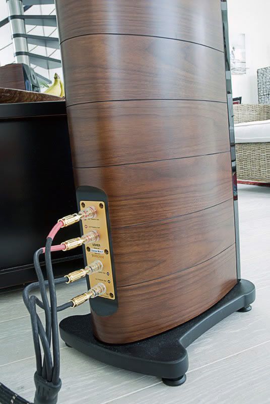

bigblue Posted March 16, 2011 Author Posted March 16, 2011 (edited) P-pan, det jag spelar på är ett par Usher Dancer Mini 1. Testades för övrigt i senaste numret av Hifi och Musik om det är någon som vill läsa mer. Hög WAF bidrog till valet men ljudet var helt outstanding för prisklassen (enligt mina öron). Diskanten är ett känsligt kaptiel för mig (och säkert för många andra). När jag var på högtalarjakt upplevde jag vissa högtalare som vassa, i andra fall blev det oengagerat och detaljfattigt. En svår balansgång. Men här hittade jag rätt. Eftersom vi kikar mycket på film också så blev det en center i samma serie - Be616. En bastant pjäs på 26 kilo. Edited March 16, 2011 by bigblue Quote

plind Posted March 16, 2011 Posted March 16, 2011 Snyggt En liten undran bara.. Varför blir det bättre basabsorption om du fyller hålrummet med isolering? De Helmholzfällor jag stött på tidigare(och själv har) är ju tomma Man kan iofs. ställa en absorbentskiva på diagonalen inne i lådan, då tappar den lite i effektivitet på problemfrekvensen men blir i gengäld lite mer bredbandig i sin basdämpning. Quote

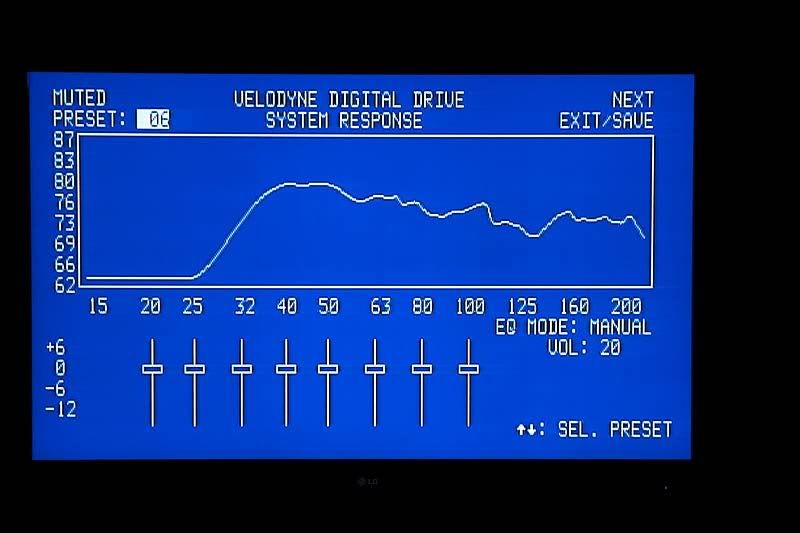

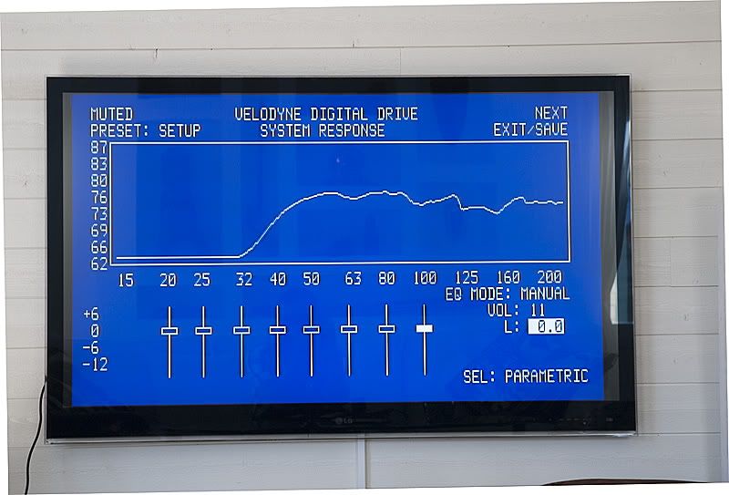

bigblue Posted March 16, 2011 Author Posted March 16, 2011 Tack för alla positiva kommentarer. Så här ser det ut om man står med bokhyllan i ryggen. Men så var det ju det här med resultatet. Gav det något effekt? Jag har ett par Velodyne DD10 för biokvällarna och med dessa följer mick och och förstärkaren i subben har inbyggt bassvep. Så här såg det ut innan jag tätade basfällan. Och efter några balar med Rockwool såg kurvan ut så här: Nu ser den riktigt snygg och prydlig ut! Och för säkerhets skull så kopplade jag också in subbarna och kollade hur kurvan såg ut. Så här blev det. Observera att det är ojusterat. Quote
bigblue Posted March 16, 2011 Author Posted March 16, 2011 En annan bra sak med bokhyllan, förutom funktionen som basfälla, är att den är fylld med masker som är mer eller mindre välvda i sina former. Och jag innbillar mig att de därmed utgör en bra diffuseringspanel Quote
Guest Niklas F Posted March 16, 2011 Posted March 16, 2011 Jag är inte riktigt med på tankarna. * Vart är slitsen? * Varför fylla med isolering, förutom att få ner bongotrumma effekten? * Ser inte hur den kan bli tät mot väggen och på så sett fungera som en basfälla? Quote
bigblue Posted March 16, 2011 Author Posted March 16, 2011 (edited) Jag är inte riktigt med på tankarna. * Vart är slitsen? * Varför fylla med isolering, förutom att få ner bongotrumma effekten? * Ser inte hur den kan bli tät mot väggen och på så sett fungera som en basfälla? Slitsen löper mellan väggen och hyllan. Jag fyllde med isolering just för att slippa bongotrumma-effekten. Och det lyckades bevisligen. Nej, den är inte tät mot väggen. Kanske är detta inte alls en basfälla. Men det är hyllan inte medveten om i så fall - för det funkar ju Edited March 16, 2011 by bigblue Quote

Guest Niklas F Posted March 16, 2011 Posted March 16, 2011 Du har fått frontarna att falla av tidigare, ca 10Hz vad det ser ut som. Någon som kan det här med akustiken kan säkert förklara vad/hur/varför detta har hänt. Det ser mer ut som om du har flyttat fram högtalarna i mina ögon, men jag är ju bara en glad amatör när det kommer till denna biten Quote
bigblue Posted March 17, 2011 Author Posted March 17, 2011 Tack A/Wing, ja du var ju med och kikade på vardagsrummet när det bara en rest stomme Niklas F, högtalarna står kvar i exakt samma position som vid första mätningen. Och precis som du säger så har den djupaste basen (som var resonans) försvunnit och ersatts av en mer linjär kurva. Jag kan mycket väl tänka mig att bokhyllan i sig själv spelade med och förstärkte kring just detta frekvensområde. Problemet med frekvenshöjningen i basen var inte så påtaglig vid vanlig musiklyssning, utan det uppstod främst vid biotittande när delar av samlingen i hyllan började skaka (från 30 Hz och uppåt). Men i går kväll drog jag på öppningsscenen i Die Hard 4.0 och det blev en helt annan upplevelse Det var intressant att lyssna igenom några skivor med kraftig basgång, för att höra vilka skillnader man upplever. Detaljerna är det första. Basen blev betydligt torrare och tydligare. Varje vibration fortplantar sig lite tydligare. Festligt det där att man upplever "mer bas" trots att jag "tagit bort bas". Quote

Guest Niklas F Posted March 17, 2011 Posted March 17, 2011 Ja normalt sett kör jag subbarna bara på biokvällar. Men efter att jag ställt in dem igår så testade jag för att se hur de smälte in i musiken och det var stor skillnad mot tidigare. Nu känns det väldigt homogent och "i takt" med frontarna. Inte alls bumligt eller dominant. Beror också en del på att DD10:orna kan ställas om vad gäller rappheten. Den har en 8 gradig skala och där kör jag på 3:an vid film och på läge 8 vid musik. Då är servon som tajtast. Iom att du kör med till musik med så tycker jag verkligen att du skall testa att dela dina frontar högre upp, hos mig passar 80Hz delning ( som hos så många andra ) men man kan ju testa att dela lite lägre med. Du kommer avlasta dina frontar ganska så mycket om du gör så... Quote
bigblue Posted March 17, 2011 Author Posted March 17, 2011 Jag delar dem på 60 Hz idag. Kan du uttyda i av diagrammet var jag delar dem? Har inte testad att dela dem på annan frekvens efter basfixet, men tidigare så gav 60 Hz en bättre kurva än 80 Hz. Quote
Guest Niklas F Posted March 17, 2011 Posted March 17, 2011 Jag delar dem på 60 Hz idag. Kan du uttyda i av diagrammet var jag delar dem? Har inte testad att dela dem på annan frekvens efter basfixet, men tidigare så gav 60 Hz en bättre kurva än 80 Hz. Tror inte att du delar vid 60hz, iaf inte om man tittar på kurvorna utan subbarna Quote
Engelholm Audio Posted March 17, 2011 Posted March 17, 2011 Snyggt En liten undran bara.. Varför blir det bättre basabsorption om du fyller hålrummet med isolering? De Helmholzfällor jag stött på tidigare(och själv har) är ju tomma Man kan iofs. ställa en absorbentskiva på diagonalen inne i lådan, då tappar den lite i effektivitet på problemfrekvensen men blir i gengäld lite mer bredbandig i sin basdämpning. Fyllning är ett måste över 100 Hz. Under 100 Hz påverkar det Q värdet. Teoretiskt bör även Fs ändras, men frågan är om det är märkbart... Ovan sagda är givet att materialet i själva HH lådan är normalt. Quote
Mctwins Posted March 17, 2011 Posted March 17, 2011 Hej Bara så jag förstår så är den första mätningen endast med subbar utan modifierad baslåda. Den andra mätningen med subbar med baslåda. Vad representerar den tredje, subbar och usher??? Varför körs det inte med samma volyminställning före och efter? Det borde påverka mätningen. Förstår inte riktigt hur du kan se om resonansen har försvunnit enbart att titta på frekvenskurvan. Hur visste du att du hade den på 50 Hz. Bara nyfiken hur resonemanget har gått till. Tack Quote
bigblue Posted March 17, 2011 Author Posted March 17, 2011 Tror inte att du delar vid 60hz, iaf inte om man tittar på kurvorna utan subbarna Nu blir jag nyfiken. Vad är det i kurvan som indikerar att de inte skulle vara delade vid 60?. Jag blev osäker och gick därför in i Marantzens set up meny för att dubbelkolla. Jo, de står på 60 Hz. Jag har för säkerhets skull stängt av Velodyne-subbarnas egen delningsfrekvens för att det inte ska bli något "missförstånd" mellan subbar och reciever. Quote
bigblue Posted March 17, 2011 Author Posted March 17, 2011 Hej Bara så jag förstår så är den första mätningen endast med subbar utan modifierad baslåda. Den andra mätningen med subbar med baslåda. Vad representerar den tredje, subbar och usher??? Varför körs det inte med samma volyminställning före och efter? Det borde påverka mätningen. Förstår inte riktigt hur du kan se om resonansen har försvunnit enbart att titta på frekvenskurvan. Hur visste du att du hade den på 50 Hz. Bara nyfiken hur resonemanget har gått till. Tack Mctwins, den första bilden visar mina frontar, utan subbar och innan dämpning av bokhyllan. Den andra bilden visar frekvensen från frontarna, utan subbar, efter att bokhyllan dämpats. Och den tredje bilden, precis som du nämner, visar hur det ser ut när alla spelar ihop (så som vi har det när det är filmtajm). Jag förstår din fundering när det gäller volymen, men den du ser i det blå fönstret som visar 20 på den ena och 11 på den andra bilden är enbart volymen för subbarna. Men eftersom de var i "mute" så påverkar inte det utfallet. Du kan läsa dB på skalan till vänster och de är mycket snarlika i båda fallen. Om du jämför bild 1 och bild 2 så ser du att den andra bilden är betydligt rakare. Ingen förstärkning vid 40-50 Hz. Den reser sig också senare från basllinjen. Jag visste att jag hade den i dessa trakter p g a tre saker. Dels för att jag kunde höra det med mina egna öron, dels för att jag har haft en akustikexpert här som mätt upp rummet och dels för att jag kunde se en höjning av basfrekvensen kring dessa Hz när jag gjorde bassvep med hjälp av mina DD10:or. Hoppas att det rätar ut några av frågetecknen. Quote
