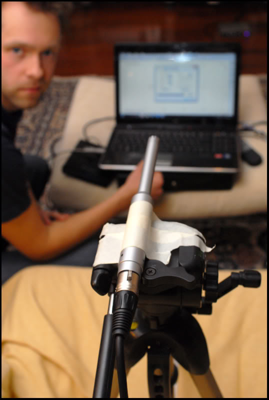

Bebop Posted December 19, 2010 Posted December 19, 2010 Han kom olämpligt ... mitt i Världscupstafetten ... men som utlovat. Ett nysta kabel på golvet, en mick och en PC ... Quote
Richard Posted December 19, 2010 Posted December 19, 2010 Spännande. Gissar på en akustikmätning. Skulle inte Engelholm på turne?.... Quote
A/Wing. Posted December 19, 2010 Posted December 19, 2010 Är inne på samma tankebana . Har för mig att Bebop har pratat om att ta tag i akustiken någon gång. Quote
Bebop Posted December 19, 2010 Author Posted December 19, 2010 Ni är helt rätt på det, A/Wing och Richard Andersson. Jag har akustikmätning och eventuella åtgärder som ett vilande projekt, så när Engelholm annonserade sin turné växtes det till liv ... Pär riggade upp sin utrustning från lyssningspositionen... ... och förberedde för första mätningen. Quote
K-man Posted December 19, 2010 Posted December 19, 2010 Skall bli intressant att se vad denna mätning visar! :-) Intressant! \\K-man Quote
A/Wing. Posted December 19, 2010 Posted December 19, 2010 Det här ska bli intressant. Hoppas du också ska få till det Quote

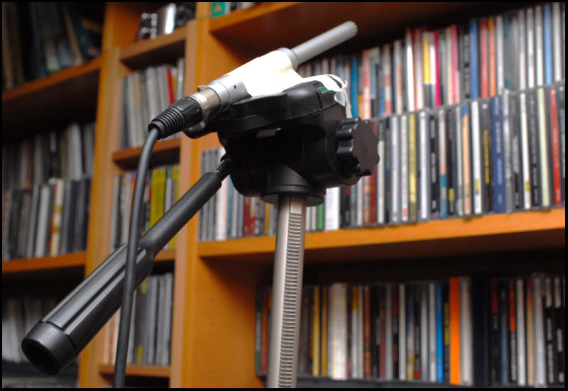

calle_jr Posted December 19, 2010 Posted December 19, 2010 I mätningen ingick också att lyssna på mina CD-skivor men inte på det vanliga sättet. http://i106.photobucket.com/albums/m271/Ro...ik/0023mick.jpg Kan man påvisa cd-hyllornas inverkan sådär? Det är klart, om man gör samma mätning vid motstående vägg kanske man kan dra slutsatser. Intressant! Quote
Absolute Audio Posted December 19, 2010 Posted December 19, 2010 Jag och P-Pan satt och snackade nån gång om att såga ut någon slumpvis kontur i trä och lägga bakom cd-skivornas rygg. Så att CD-raderna antar en lite mer diffuserande form. Helst skulle man ju oxå vilja ha en viss varierande luftspalt emellan dom oxå. Sen blev vi nog bryskt avbrutna av någon bra låt och längre har nog ingen av oss kommit Quote

Engelholm Audio Posted December 20, 2010 Posted December 20, 2010 Kan man påvisa cd-hyllornas inverkan sådär? Det är klart, om man gör samma mätning vid motstående vägg kanske man kan dra slutsatser. Intressant! Absolut, fast det var inte syftet med mätningen. Som nån (!) redan hade föreslagit är basabsorption över hyllorna mot taket en bra möjlighet...För att garantera ett bra resultat måste en mätning göras för att slå fast vilken baspeak som finns där. Jag gjorde en liknande mätning här hemma, som du är inne på, Calle. Dock inte på cd-hyllor utan på Golden Horn jämfört med platt hård yta. Kan maila dig dom. Quote

Timbre™ Posted December 20, 2010 Posted December 20, 2010 I mätningen ingick också att lyssna på mina CD-skivor men inte på det vanliga sättet. http://i106.photobucket.com/albums/m271/Ro...ik/0023mick.jpg En väl sammansatt komposition av CD, vinyl, hifitidningar och Stereohandböcker bör väl vara detekterbar via mätmikrofon och därmed hörbar... Quote
