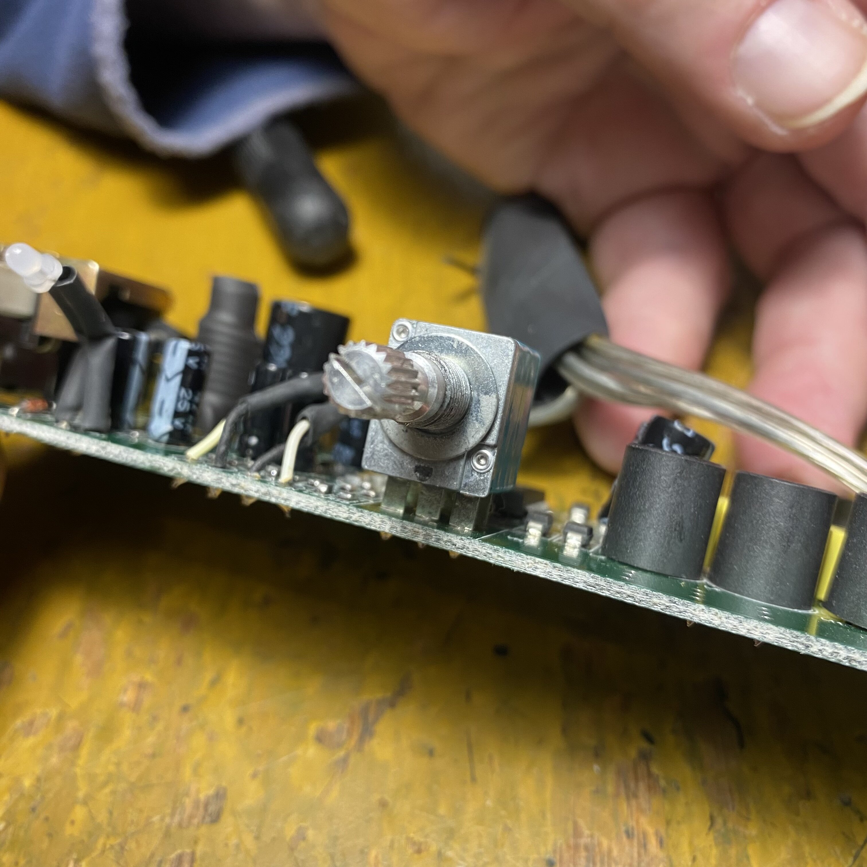

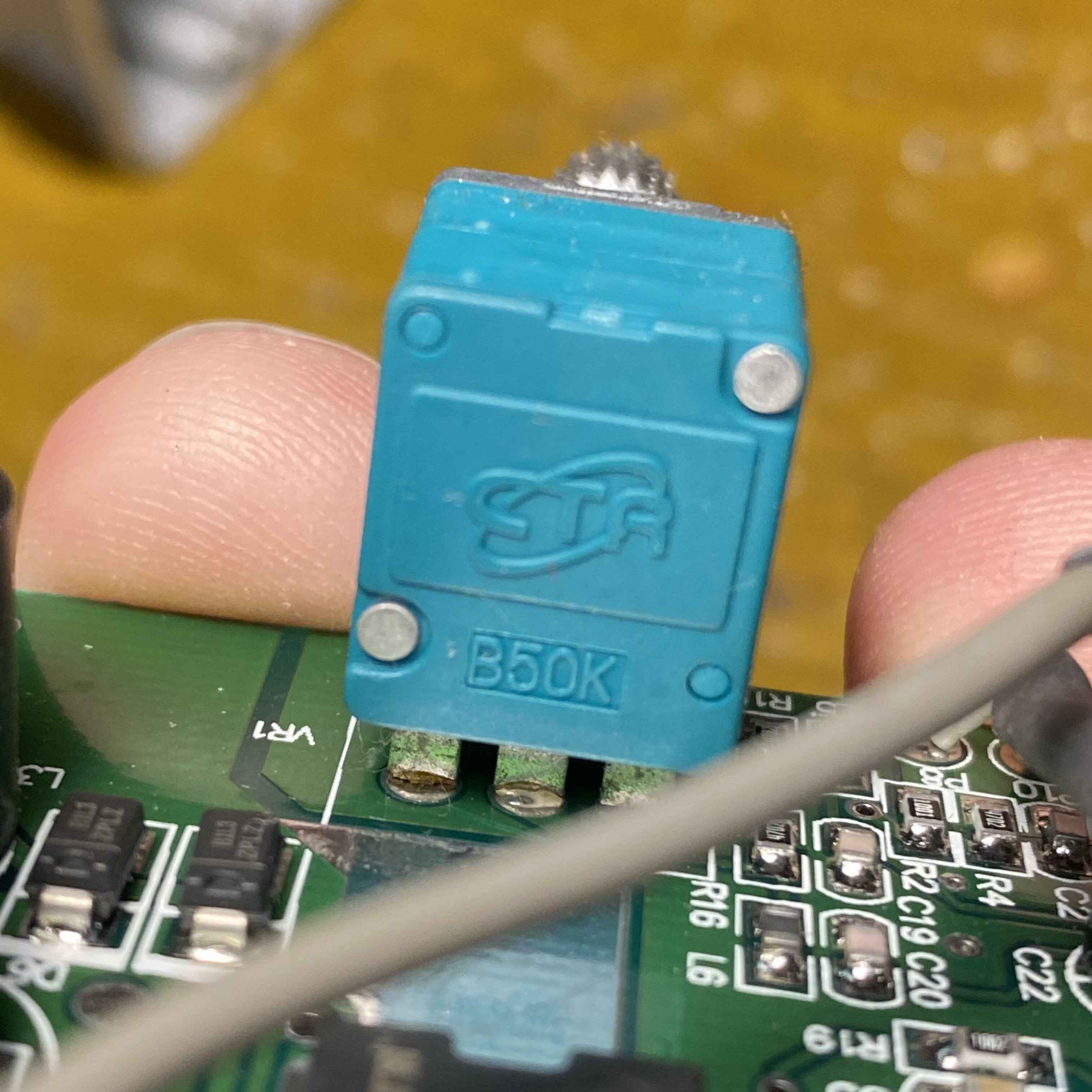

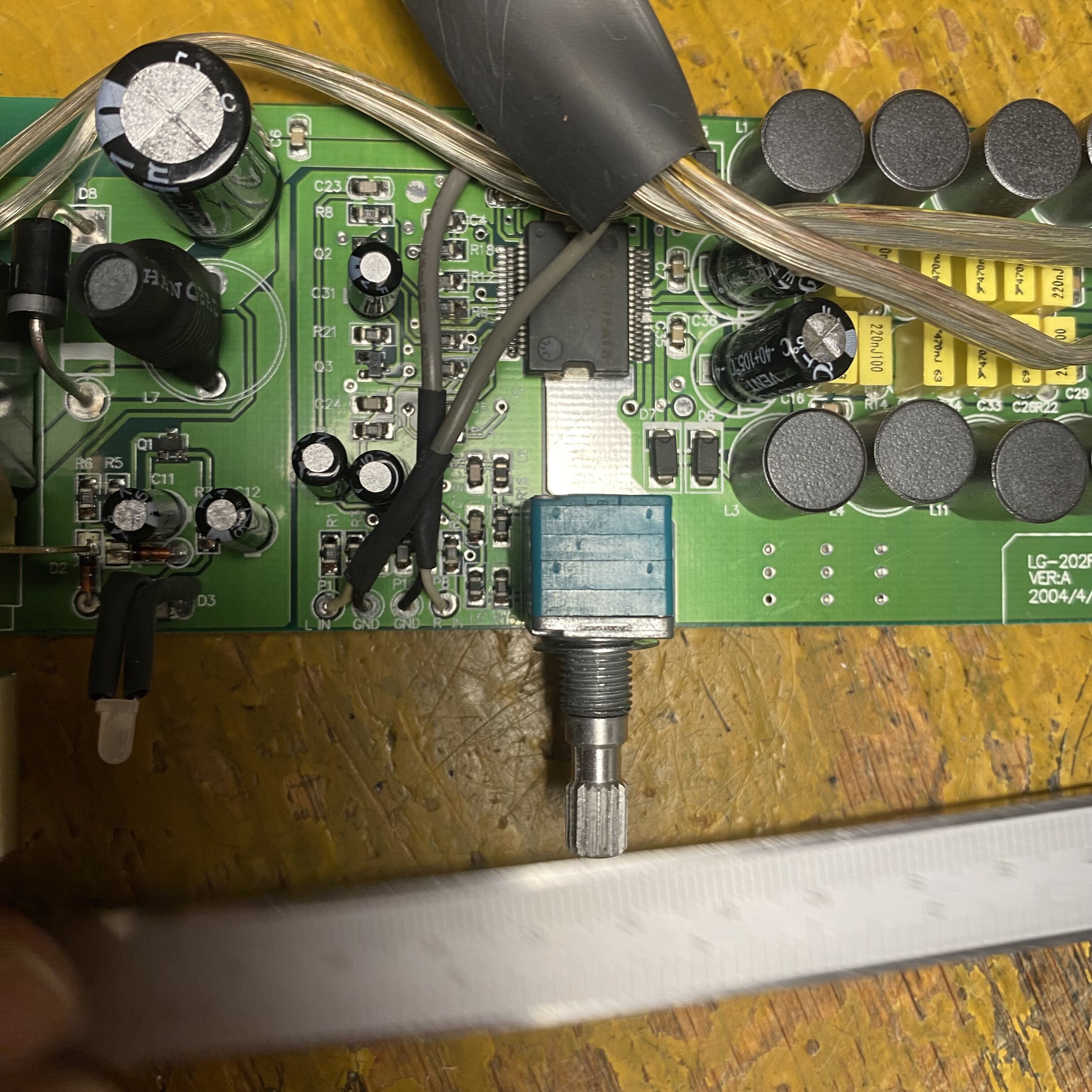

lindvall Posted February 13 Author Posted February 13 Min lille Super T-amp sprakar i volympotten. Även min lille Trends TA-10.1 har samma problem. Båda dessa verkar ha en 6pins linjär volymkontroll. B50K är tydligen modellbeteckningen. Frågan är var jag hittar lämplig pot? Har någon ett förslag var man kan handla dylika tingestar? Quote
LPL Posted February 13 Posted February 13 1 hour ago, lindvall said: Frågan är var jag hittar lämplig pot? Har någon ett förslag var man kan handla dylika tingestar? Jag brukar söka elektronik på Elfa, TME, RS-Components, Farnell, Mouser, DigiKey... TME har ett brett sortiment och brukar vara rätt snabba, hittade denna som verkar vara samma 50K linjär 2-gang med splines, men ej i lager. https://www.tme.eu/en/details/r12821go-b50k/carbon-single-turn-potentiometers/ctr/ Att hitta just denna tillgänglig skulle jag gissa kan bli svårt och att du landar i Kina. På Mouser finns det kanske någon som kan passa? https://www.mouser.se/c/passive-components/resistors/variable-resistors/potentiometers/?number%20of%20gangs=2%20Gang&orientation=Vertical&resistance=50%20kOhms&taper=Linear&srsltid=AfmBOopKbIePnoZi5h24HWVPMBqqwGYQmFHRKM9xQQouS9GKpvtN4c86 Jag skulle dock om möjligt försöka att klämma in en pott med plastbana om du vill slippa knaster, typ Bourns som jag har god erfarenhet av, men dom är klart större och det blir meckigt med ratten. lindvall 1 Quote

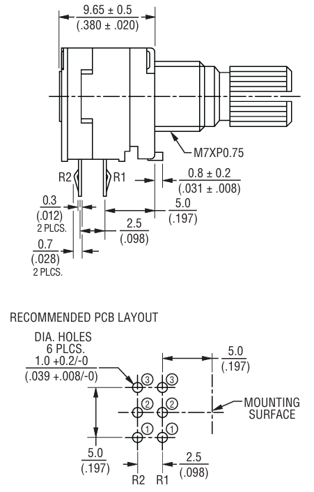

lindvall Posted February 14 Author Posted February 14 22 hours ago, LPL said: Jag skulle dock om möjligt försöka att klämma in en pott med plastbana om du vill slippa knaster, typ Bourns som jag har god erfarenhet av, men dom är klart större och det blir meckigt med ratten. Tack för tipsen. Jag tänker att det enda jag vill är att det ska funka med de sex benen på kretskortet, och sen gör det inte så mycket hur det blir sen. Bara själva vridpinnen för volymen är tillräckligt lång för att kunna användas. Eftersom jag inte är kunnig inom elektronik tänkte jag att min diy-kompis kunde löda fast potten. Jag tänker att kanske DENNA kan fungera? Quote
LPL Posted February 14 Posted February 14 48 minutes ago, lindvall said: Jag tänker att kanske DENNA kan fungera? Elektriskt så bör den funka fint då det är en 2-gang, 50k linjär. Om den passar rent mekaniskt är jag mer tveksam till då det är en helt annan typ av potentiometer. Dels om hålbilden (avståndet mellan pinnarna) är rätt, höjden på axeln från kortet och djupet från frontpanelen. Axeln verkar vara lite längre på den som sitter på kortet idag, är axeln för kort blir det sällan bra. Enklast att montera blir det om måtten överensstämmer enligt exemplet nedan. Kan du mäta upp dessa och hitta en pott med liknande mått så är det bara att löda dit den nya. calle_jr and lindvall 1 1 Quote
lindvall Posted February 15 Author Posted February 15 @LPL Tack för att du tar dig tid! Det var lite svårare än jag trodde att hitta. Jag får se om det kan gå. Quote

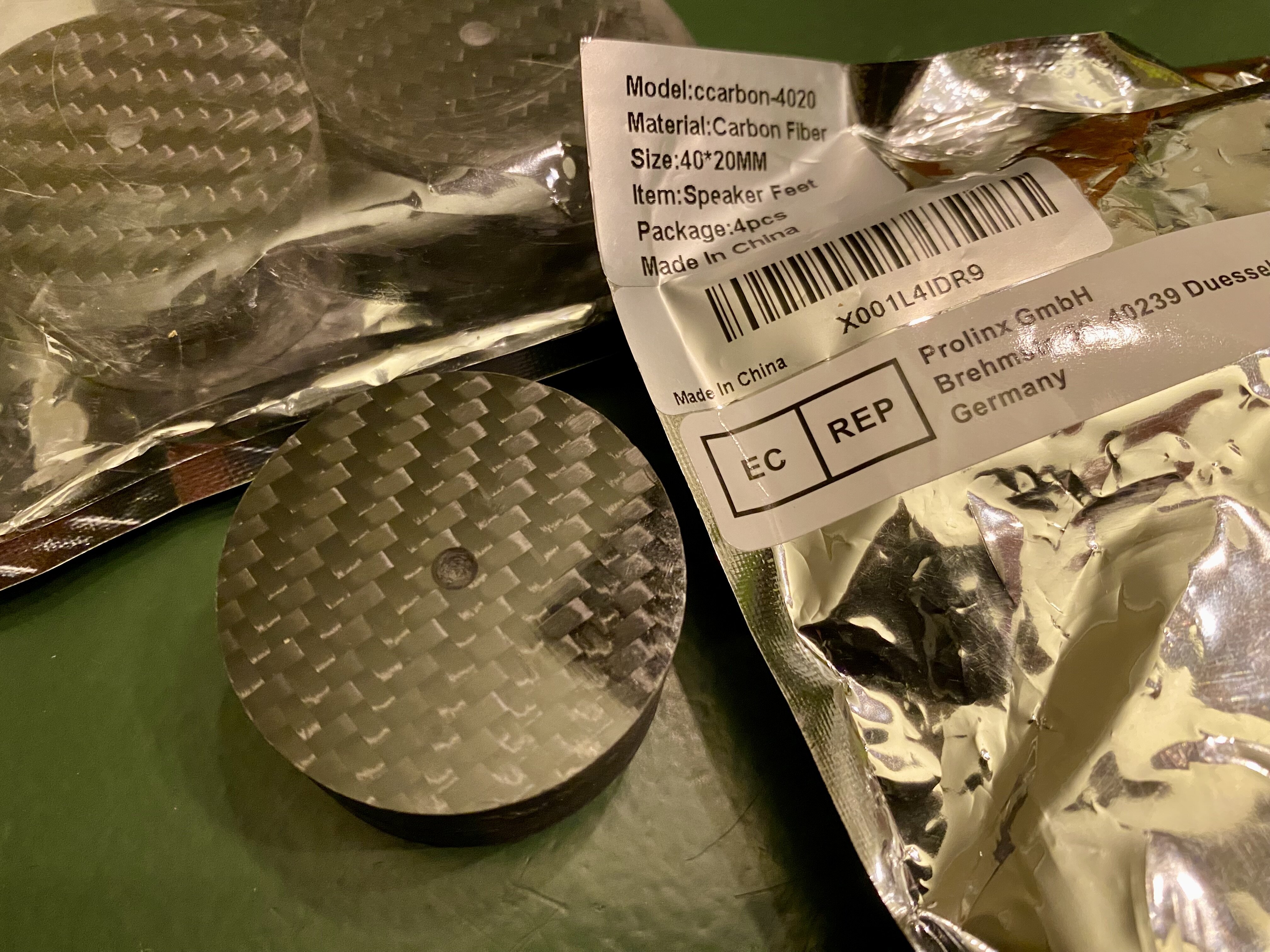

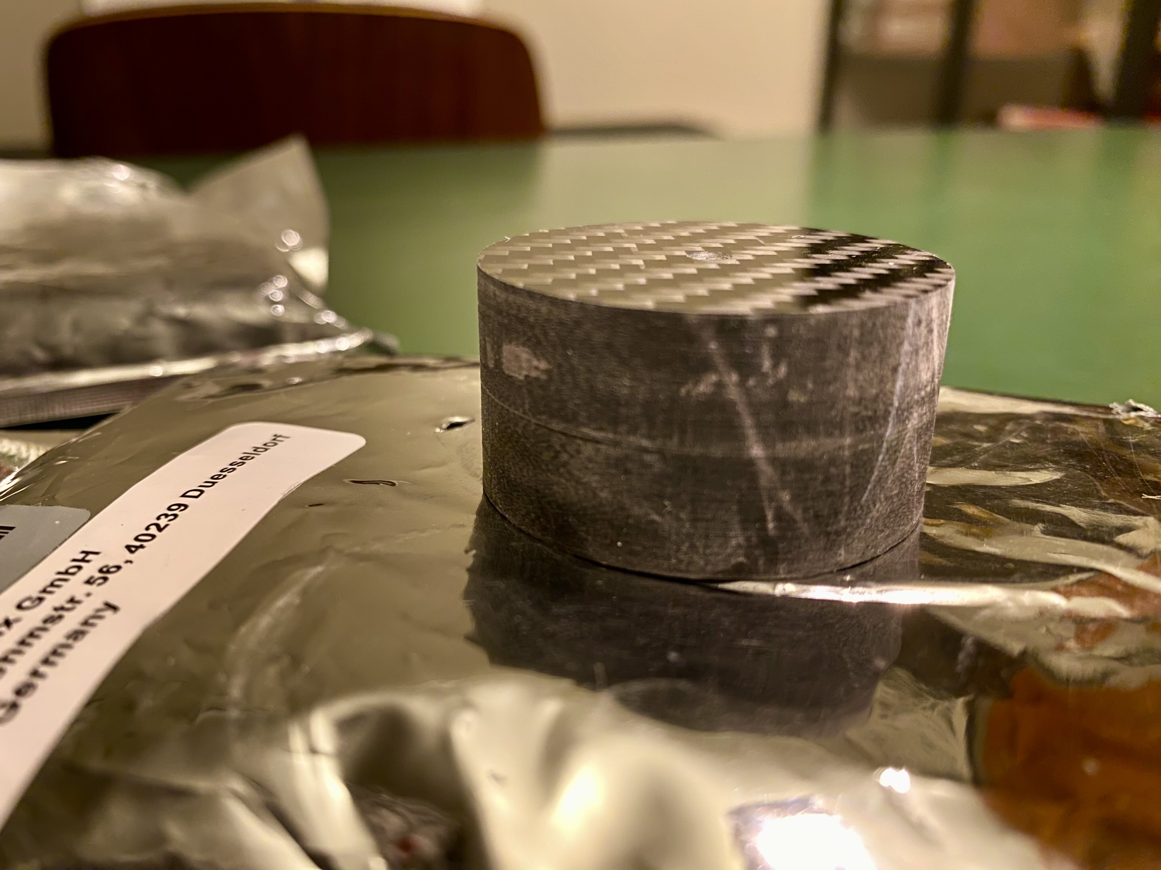

lindvall Posted February 18 Author Posted February 18 I mellantiden passade jag på att beställa ett par uppsättningar spikesunderlägg i kolfiber. Jag har tidigare tänkt på och drömt om ART q-dampers när de var populära och även BDRpuckarna. Nu slog jag till på några slarvigt svarvade puckar från Kina. Har inte provat än under högtalarna. Double A, AlfaGTV, parsifal and 1 other 4 Quote
lindvall Posted February 18 Author Posted February 18 Även tandkrämen har kol i sig. Jag är förmodligen inne i en kolperiod för tillfället. parsifal 1 Quote
AlfaGTV Posted February 19 Posted February 19 9 hours ago, lindvall said: I mellantiden passade jag på att beställa ett par uppsättningar spikesunderlägg i kolfiber. Jag har tidigare tänkt på och drömt om ART q-dampers när de var populära och även BDRpuckarna. Nu slog jag till på några slarvigt svarvade puckar från Kina. Har inte provat än under högtalarna. De ser exakt ut som de jag har, köpta för några år sedan. Jag tyckte de gjorde gott! Jag tror de hade sin plats under mina Pioneer S3-EX! lindvall 1 Quote

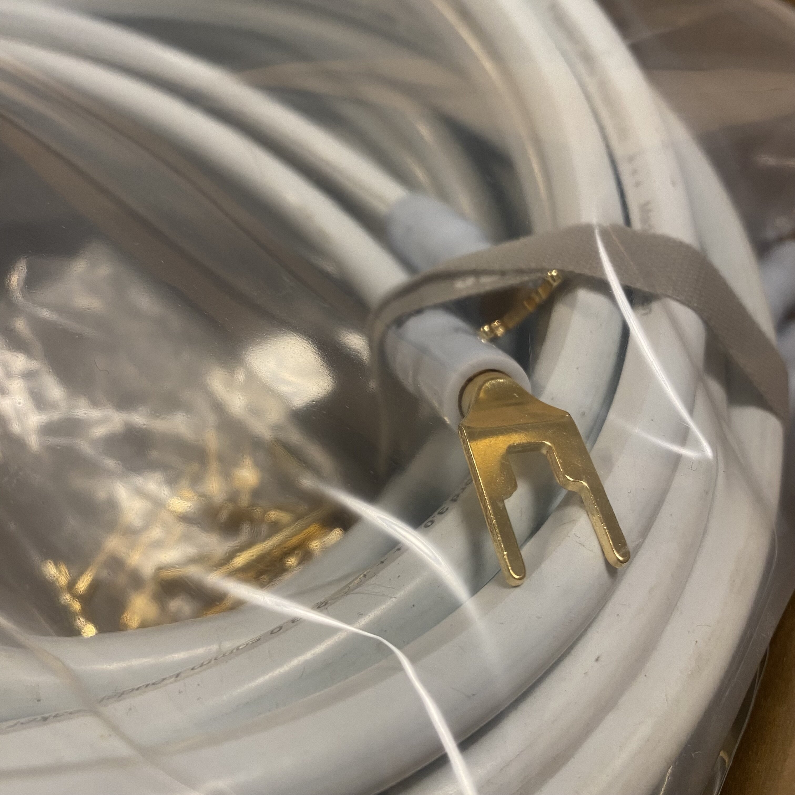

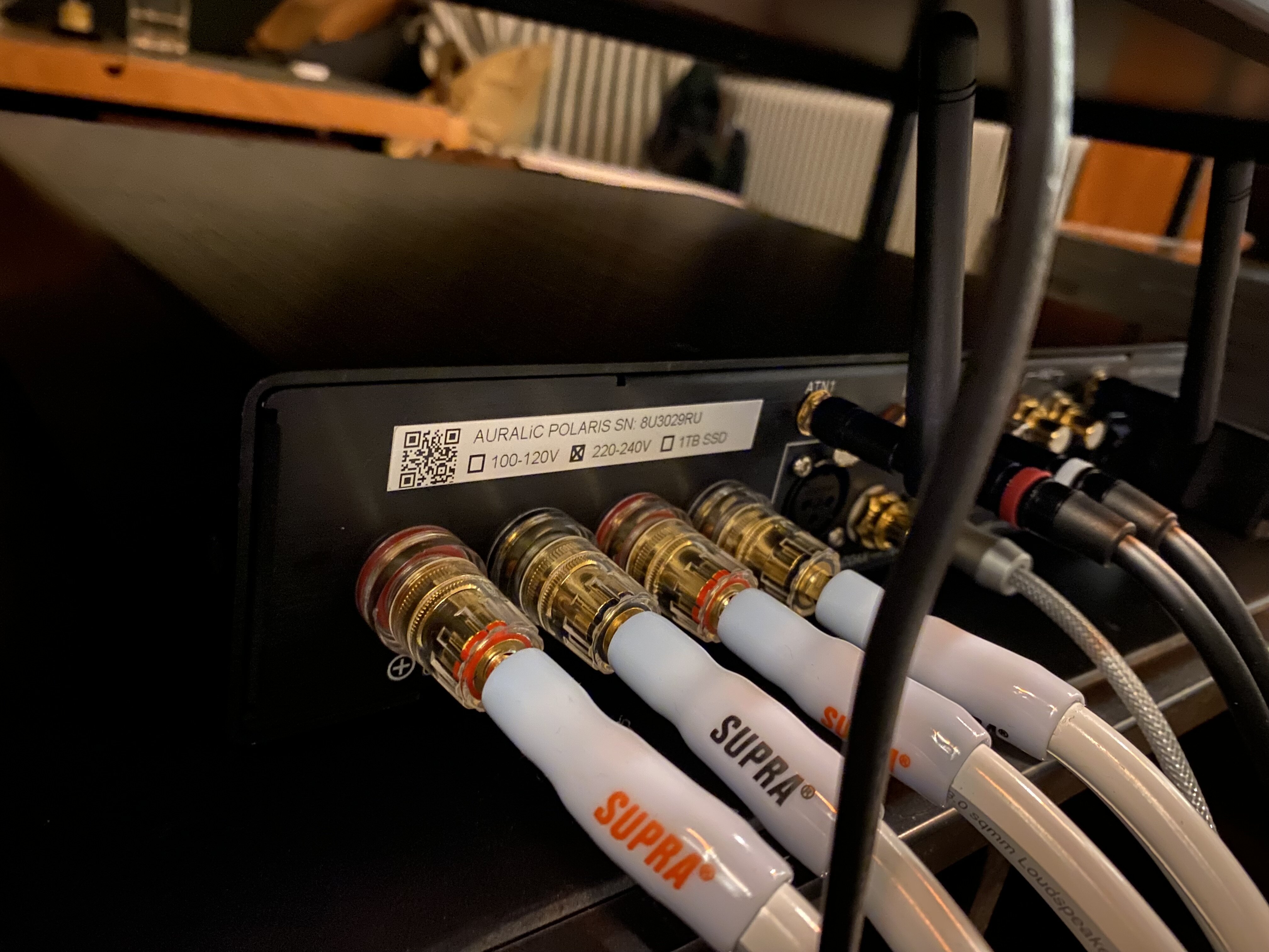

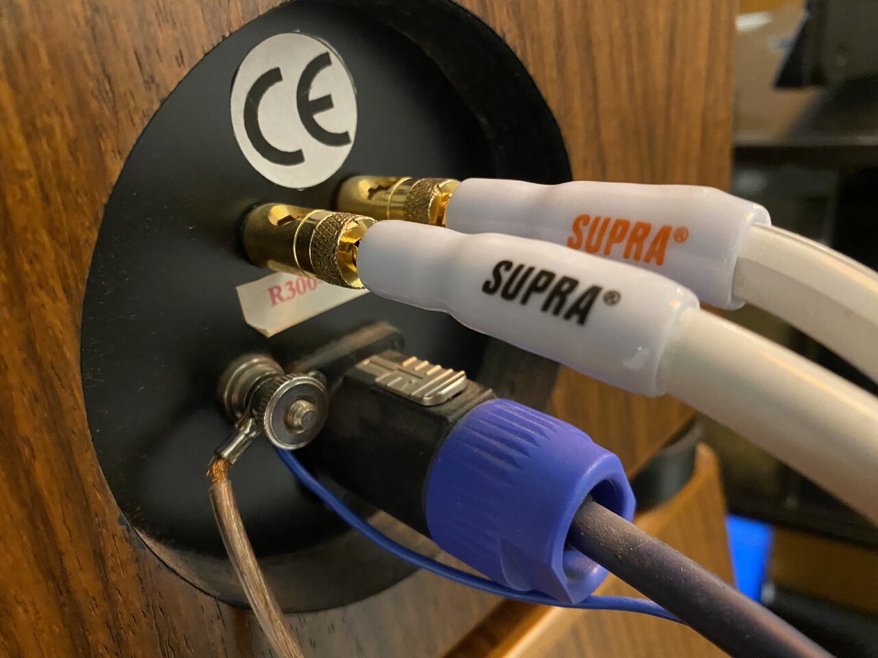

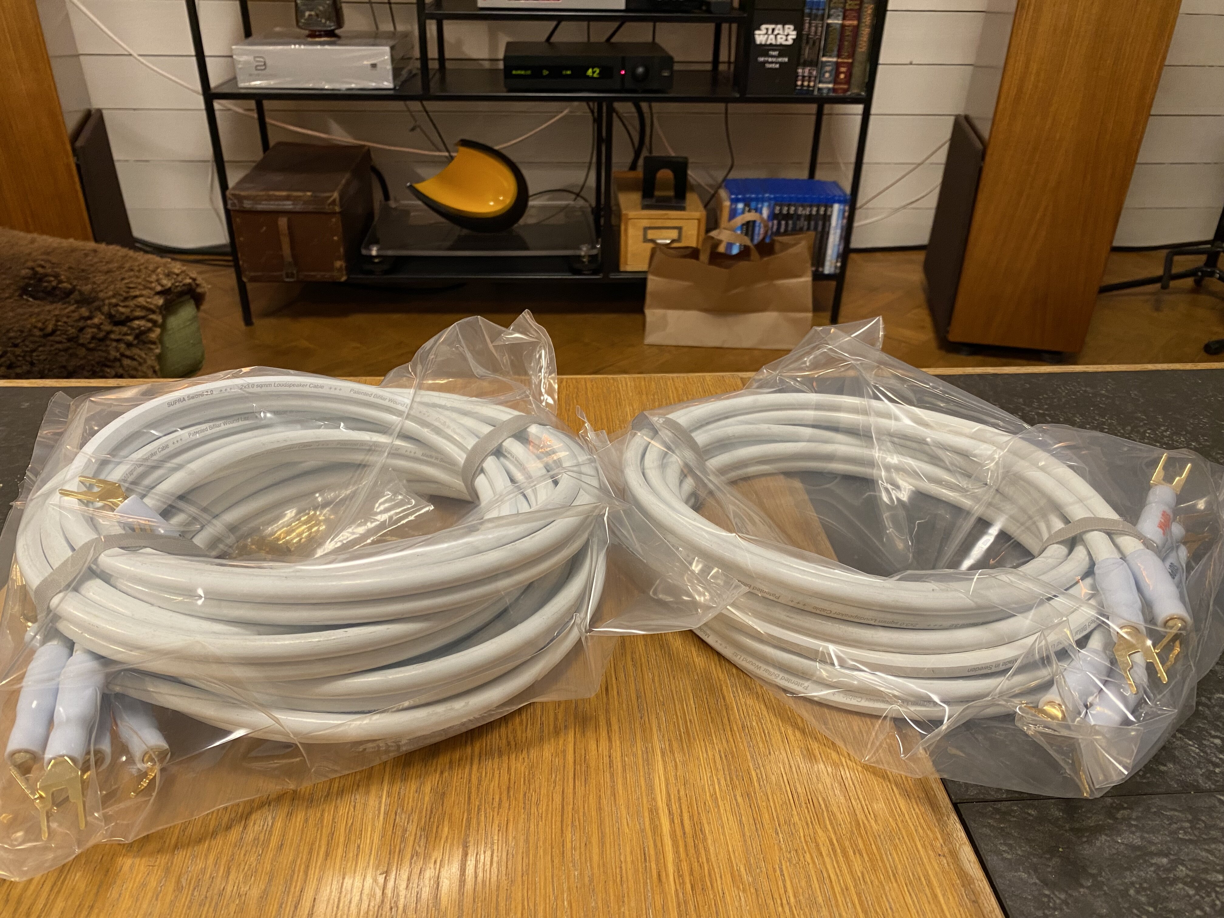

lindvall Posted 20 hours ago Author Posted 20 hours ago Två långa högtalarkablar har blivit fyra kortare. Quote
lindvall Posted 20 hours ago Author Posted 20 hours ago Kablarna har varit med länge, och de har funkat bra, men jag tror att jag inte kommer ha behov av så långa kablar. Det blir trassligt med 2x5 meter kabel bakom racket. Dessutom har Supra uppgraderat kontakterna sedan början av millenniet då de införskaffades. De har ett generöst erbjudande att laga och uppgradera till självkostnadspris. Kablarna kapades till 2x2 och 2x3 meter. De nya kontakterna känns rejälare och tajtare än original. Nu sitter de ordentligt i både stärkare och högtalare. Shamrock, parsifal and byZan 3 Quote
