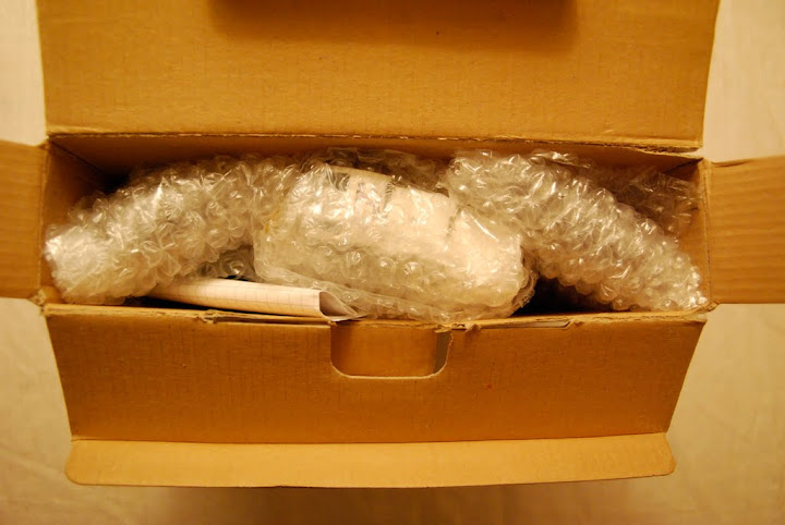

Vi gläntar på locket och vad hittar vi där?
Jo, små kokonger av bubbelplast, några små kartonger och en papperslapp.
  • Author
Lappen skvallrar delvis om vad som finns i kartongen.

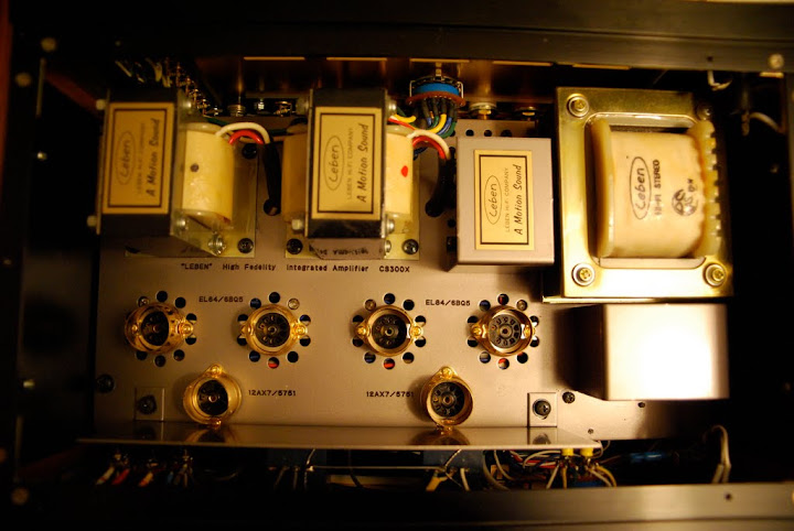

Här är en bild på maskinen som rören suttit i:
En välbekant vy av en relativt välbekant förstärkare. I alla fall om man hängt på 6moons och en del andra internationella hifiställen.
Någon som upptäcker något underligt med tanke på vilken information som tidigare kommit fram?
För övrigt väljer jag att kalla det för "sepiatonade" bilder. Inte gulstick. ;-)
Vissa personer kanske inte borde ha hifi som intresse. Jag är förmodligen en av dem.
Jag känner igen mig =). Speciellt förstärkare har varit en plågsam historia för mig. Jag kanske hittar hem till slut =). Jag trist relativt bra just nu med Quad 66'an. När den dör blir det något annat icke kinesiskt.
12AX7-12AT7.. :?:

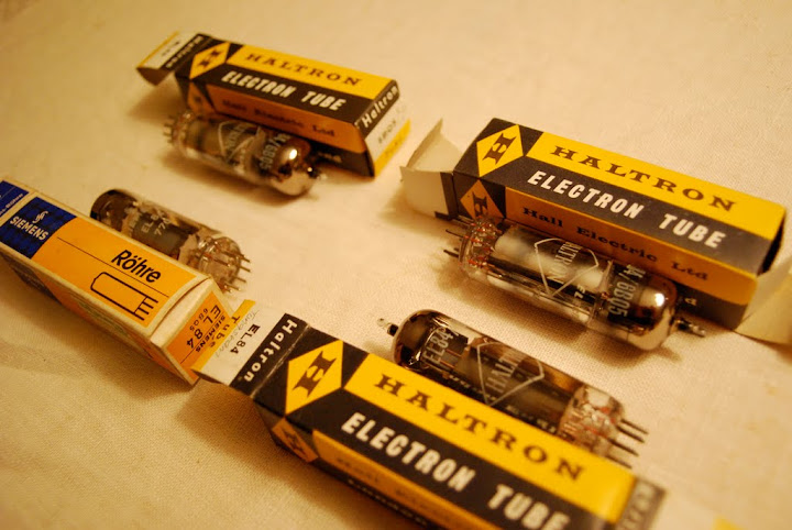

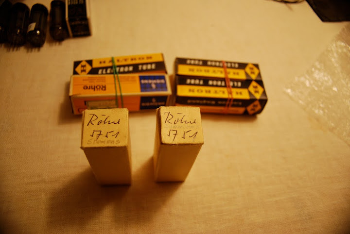

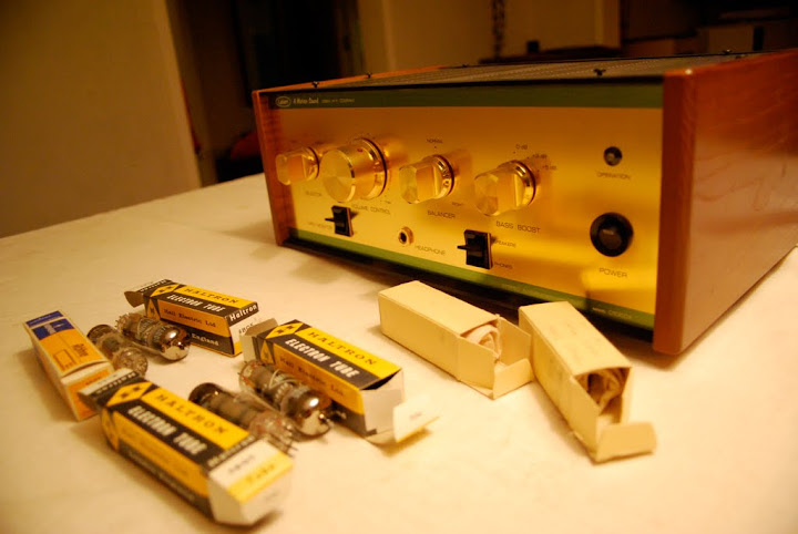

Det är väl lika bra att visa vad mer jag fått!

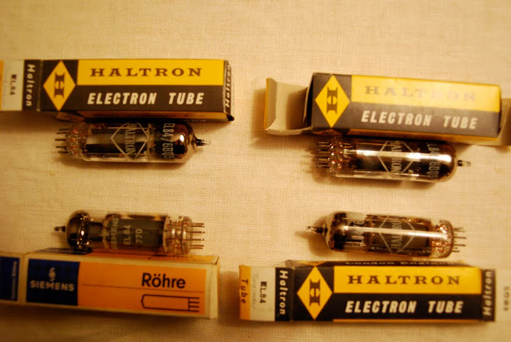

Detta är alltså en matchad quad med Tungsram-rör, även om de har olika labels.
Jag skickar två par Tungsram, ett par med Haltron logotyp, ett par med ett Haltron och ett
med Siemens logotyp.
Det första paret skiljer 1 ma i anodström, det andra paret har en differans på 2 ma så det är tight matchning.
Jag har alltså handlat av Roland på Tangotubes! Jag är mycket nöjd med service och bemötande, för jag kan berätta att jag skickat många e-mail med många frågor, och fått goda svar och råd. Jag har ju aldrig hållt på med tube rolling förut, så det enda jag har kunnat gå efter är ju vad folk säger på internet om vad som passar i Leben. Och Roland har varit tålmodig i sina svar när jag haft funderingar.
Här är alltså maskinen som rören ska in i:

De rör med grön text, skulle ju kunnat vara GE 5751 i den bästa av världar. Tyvärr är det inte det, utan som framgår av den handskrivna lappen, GE 12 AT7. Det är alltså inte ens 12 AX7. Som tur är har förstärkaren inte tagit skada, så långt jag förstår, jag pratade med en kompis som sa att det inte var något problem att jag kört med fel ingångsrör med tanke på förstärkaren.

Du har tydligen fått Tungsram som är märkta Haltron. Det bådar gott, jag har Tungsram EL84 och det är ett mycket bra rör. Enligt min erfarenhet borde det bli en bra balans med Tungsram som har en del värme och Siemens ingångsrör som är mera neutrala -men har inte prövat just den kombinationen.
