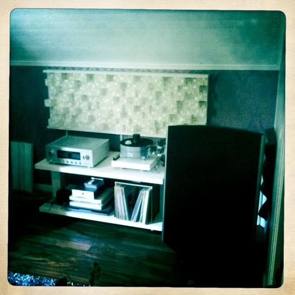

minesota Posted September 22, 2010 Author Posted September 22, 2010 Hans-Tommy: riktigt snyggt . Du gav inspiration Minesota: Hur blev det? Det blir kanon hoppas jag bara jag får tid att färdigställa det hela i helgen. Kom ett gig och dessutom dagisinskolning i vägen :-) Återkommer med en bild och lite intryck. /p Quote
plundin™ Posted October 3, 2010 Posted October 3, 2010 Wow, total mood enhancer! Det är inte bara bilden som tilltalar, monteringen av GH ser mycket elegant ut! /ptr Quote
minesota Posted October 3, 2010 Author Posted October 3, 2010 Tanx Plundin. Det blev över förväntan. Fick en jädra förbättring i djupled. Blev även ganska mysigt rent visuellt när man har lite dunkelt ljus. Bra investering mao. /P Quote
andreas .l Posted October 4, 2010 Posted October 4, 2010 (edited) Riktigt snyggt :)Hur har du fäst dina GH? Edited October 4, 2010 by andreas .l Quote
minesota Posted October 5, 2010 Author Posted October 5, 2010 Ja just ja, et glömde jag ju skriva :-) Jag har fäst dem med en liten skruv med en gummibricka mellan panelen och väggen. En i varje hörs. Sedan har jag klämt fast dem mellan 2 brädor i under och överkant. dom sitter bra så och vibrerar inte eller så. /P Quote
