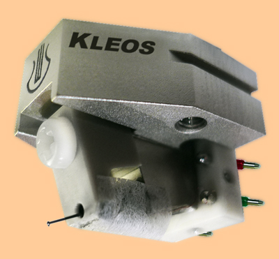

calle_jr Posted September 16, 2010 Posted September 16, 2010 En ny modell tar plats mellan Delos och Skala, där Clavis och Helikon tidigare legat. Vi ser här nya materialkombinationer och dämpningssystem, liten anliggningsyta och förspänd konstruktion precis som tidigare i generation 5. Det ska bli mycket spännande att se mer i detalj vad Jonathan Carr har hittat på med Lyra Kleos; Designer : Jonathan Carr Builder : Yoshinori Mishima (final build, testing), Akiko Ishiyama (preliminary build) Type : Medium weight, medium compliance, low-impedance moving coil cartridge Frequency range : 10Hz ~ 50kHz Channel separation : 35dB or better at 1kHz Cantilever system : Solid boron rod with Lyra-designed long footprint line-contact stylus (3um x 75um) and one-point suspension, directly mounted to cartridge body Coil : 6-N high-purity copper, 5.4ohms internal impedance, 9.0uH inductance Output voltage: 0.5mV@5cm/sec. (CBS test record, other test records may alter results) Compliance : Approx. 12x10 cm/dyne at 100Hz Vertical tracking angle : 20 degrees Cartridge body : One-piece machining from solid 7075 alloy billet, with reduced-surface higher-pressure headshell contact area, and resonance-controlling mechanism Cartridge weight (without stylus cover) : 8.8g Recommended tracking force : 1.6 ~ 1.75g Recommended load directly into MC phono input : 91ohms ~ 47kohm (determine by listening, or follow detailed guidelines included in user manual) Recommended load via step-up transformer : 5 ~ 15ohm (step-up transformer's output must be connected to 47kohm MM-level RIAA input) Recommended tonearm : High-quality pivoted or linear tangential) tone arm with rigid bearing(s), adjustable anti-skating force, preferably VTA http://www.lyraconnoisseur.com Quote

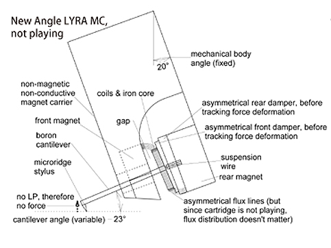

calle_jr Posted September 19, 2010 Author Posted September 19, 2010 Tyskarna brukar i sin rangordning i mångt och mycket följa priset så att de avviker från Lyras interna ordning är anmärkningsvärt De kanske har utvärderat med Kraftwerk Lyra skriver att en av nyheterna är att spolarna i motorn är linjerade med magneterna först när pickupen spelar. Detta har man kompenserat för på både Delos och Kleos genom att; utforma dämparna asymmetriskt i viloläge, så att de blir symmetriska när nålen belastas med 1.7g tryck. luta det svängande paketet (nålarm och spolar) 3 grader i förhållande till kroppen, så att vinkeln blir 20 grader när nålen belastas. Bild: www.lyraconnoisseur.com Quote

RollE2k Posted October 1, 2010 Posted October 1, 2010 Då kan du ju fota den och lägga upp bilder här! Tyvärr saknar jag macro-objektiv, och EF 50 f/1.4 med ganska lång "närgräns" är kanske inte det optimala. Hoppas det duger iaf! Quote
calle_jr Posted October 2, 2010 Author Posted October 2, 2010 Fantastiskt! http://img440.imageshack.us/img440/2285/kleos1.jpg Fräcka figurer på kartongen. Quote
