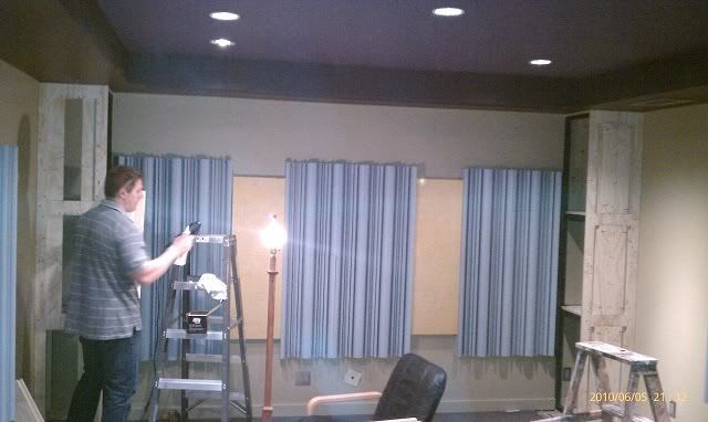

Akkelis Audio Posted June 5, 2010 Author Posted June 5, 2010 Jag är rätt otålig, vill göra klart saker snabbt. Pill och detaljer är inte min starka sida grovkonstruktion är mer min grej. Denna vägg innehåller totalt ca 120 löpmeter regel i olika dimensioner, 11 spånskivor, 700 skruv, en flaska trälim, 2 tuber latextätning, ett antal meter fönsterlist, lite spik, ett 60-tal vinkeljärn, ett 20-tal flatjärn och säkert nåt mer som jag glömt. Hemligheten eller poängen med detta bygge är att hela väggen är en helmholtzabsorbent, givetvis avstämningsbar. Förutom att vara en helmholtzabsobent så är den en hållare för ett antal produkter från Svanå Akustik. Quote
SMT Posted June 6, 2010 Posted June 6, 2010 (edited) Jag är rätt otålig, vill göra klart saker snabbt. Pill och detaljer är inte min starka sida grovkonstruktion är mer min grej. Denna vägg innehåller totalt ca 120 löpmeter regel i olika dimensioner, 11 spånskivor, 700 skruv, en flaska trälim, 2 tuber latextätning, ett antal meter fönsterlist, lite spik, ett 60-tal vinkeljärn, ett 20-tal flatjärn och säkert nåt mer som jag glömt. Hemligheten eller poängen med detta bygge är att hela väggen är en helmholtzabsorbent, givetvis avstämningsbar. Förutom att vara en helmholtzabsobent så är den en hållare för ett antal produkter från Svanå Akustik. Lägger in en bild som uppmuntran och moraliskt stöd att det är fler som svettas med Svanå Akustiken På bilden ser vi Tom anställd på PAL som kämpar med ett gäng V-4 .or som ska bilda en ny vägg ihop med MA moduler Bilden är tagen i en HT i Seattle i går Tom är den förutom mig som har Level 3 kompetens och därmed också kallas Mr Trouble (oundvikligt) av snickarna Smeknamnet kommer sig av att de vanliga HH beräkningsformlerna ej kan användasutan det måste mätas och ändras med hjälp av den erfarenhet jag och Tom erhållit genom åren (som tur är så har Audiofilerna i USA ett annat namn på mig ) Normalt så byggs dessa väggar upp av Svanå certifierade byggfirmor Främst är det www.Studiobyggarna.com som ansvarar för SIAC (Studio in a container) projekt ute i världen I USA sköter PAL detta Olle Nilsson ägaren av Studiobyggaren har troligtvis den särklass bästa erfarenheten i världen av rum i rum samt olika akustikprojekt inom smårumsakustiken Vi har nästan till 100% samma referens lista (som vi dock är lika dåliga på att marknadsföra)*i Heja Sverige (och Robin ) hälsar Matts * Bättrar på detta med vår senaste referens från den just nu mest produktiva låtskrivaren i världen Hoppas inom kort (nästa vecka ) få göra ett Euphonia besök hos honom och Sofia Källgren Thank you for your help! With Your knowledge and products, You managed to exceed my very high demands. With a less then ideal celing height to start with, the room stil plays straight from 20khz down to a shattering 20hz! And the amount of detail and resolution in the sound is mindblowing. By far the best room I've ever worked in! Thank you! Peer Astrom (Madonna,Celine Dion,Enrique Iglesias,Miley Cyrus,Kelly Clarkson,Cyndi Lauper,Josh Groban, Glee etc) Edited June 6, 2010 by SMT Quote
Engelholm Audio Posted June 6, 2010 Posted June 6, 2010 Kul att se, Stefan. Jag har själv byggt en sådan frammvägg (delvis i utbildningsyfte) och vet vilket jobb det är. Precis som Matts säger så stämmer inte dom vanliga formlerna. Jag kontrollräknade min HH och det var fel på några hundra (!) procent, jmft med teoriboken. Quote
JonasR Posted June 6, 2010 Posted June 6, 2010 Jag är rätt otålig, vill göra klart saker snabbt. Pill och detaljer är inte min starka sida grovkonstruktion är mer min grej. Denna vägg innehåller totalt ca 120 löpmeter regel i olika dimensioner, 11 spånskivor, 700 skruv, en flaska trälim, 2 tuber latextätning, ett antal meter fönsterlist, lite spik, ett 60-tal vinkeljärn, ett 20-tal flatjärn och säkert nåt mer som jag glömt. Hemligheten eller poängen med detta bygge är att hela väggen är en helmholtzabsorbent, givetvis avstämningsbar. Förutom att vara en helmholtzabsobent så är den en hållare för ett antal produkter från Svanå Akustik. Kör hårt! När du är klar så kommer du säkert att vara nöjd med resultatet. Jag kan förstå att man dämpar bort en puckel som finns i frekvensgången. Men vad gör man åt frekvenser där det finns en dip? Sätter man in något som har resonans på den frekvensen då? Men hur går det med efterklangtid? Quote
Akkelis Audio Posted June 7, 2010 Author Posted June 7, 2010 Jo beräkningar är en sak, mätningar och nya beräkningar är dock nödvändigt. Jag förstår också att snickarna tycker att ”Level 3 killar” är Mr Trouble för det krävs en del justeringar och förändringar innan det är klart. Mätningarna med väggen Mk 1 visade att väldigt mycket positivt hänt, det visade sig också att en del av dom insläpp vi byggt inte behövdes. Allt hänger ihop, justera något i ett hörn så händer något annat i andra änden av lokalen. Man kan tycka att det inte ska vara så svårt att bygga en extravägg med lite basinsläpp men efter denna resa skulle jag inte rekommendera att man gör det utan att ha hjälp med mätningar och beräkningar. Pucklar och dippar hänger ihop, en kraftig puckel ger en dipp någon annanstans. Tar man bort puckeln är det sannolikt att en del av dippen också försvinner. Matts eller Engelholm kan säkert förklara bättre. Lägger in en byggbild som inte avslöjar alltför mycket. Detta är ju levebrödet för Matts – Svanå Miljöakustik, så vad som döljs bakom spånskivorna är fritt att fantisera om. Här ser man dock en del som förändrats. Insläppen vid taken är tex stängda. Även materialvalet har betydelse. En annan kille i Gbg byggde sin vägg i 22 mm spånskiva för maximal styvhet. En del får instruktioner att bygga i flera lager gips. Jag som har stenhårda betongväggar överallt fick instruktioner att bygga i 19 mm spånskiva för att det inte ska bli alltför stumt. Tre pall med grejer från Svanå Akustik har anlänt såhär långt och jag väntar ytterligare en pall idag. Väggen kommer då att bestå av 2 st V4:or, 4 st vingar 2 st TP600 och 1 st PC1200. Quote

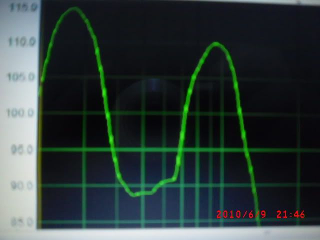

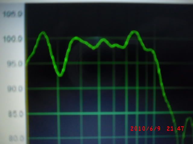

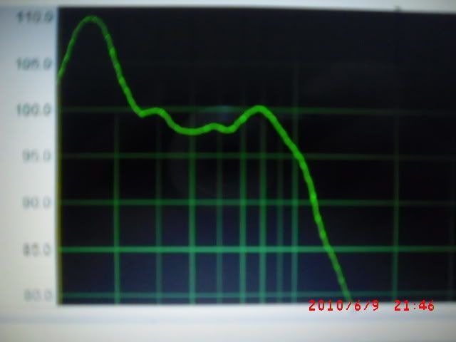

Akkelis Audio Posted June 8, 2010 Author Posted June 8, 2010 Då bygget var i stadiet på senaste bilden så kom Matts på ett återbesök för en ny mätning. Två timmar höll vi på och justerade V-6:or, öppnade och stängde slitsar i väggen, bar omkring en sub och provspelade med den i olika placeringar, skärmade av ett hörn, mm. Mätresultatet från detta besök såg ut såhär. Att jämföra med utgångslägets mätning Besöket slutade i nya bygginstruktioner, mycket var bra och kunde göras permanent, en del annat fick ändras och kompletteras. Det ska bli spännande att framöver göra ännu en mätning och se vad mer som hänt. Matts får gärna förklara vad vi ser men vad jag förstår så är det första resultatet väldigt lovande. Vi har i detta läge inte helt kommit åt 27 hertzaren även om den kapats en del. Däremot har väggen i detta skede i mångt och mycket löst alla andra problem. En positiv effekt var tex att man nu kan lyssna vid bakväggen bakom soffan utan en massa störande bummel så lyssningsplatsen är nu bakflyttad en meter. Quote
SMT Posted June 9, 2010 Posted June 9, 2010 (edited) här ser vi en hisnande berg och dalbana kurva före åtgärd, mätt i gamla sweetspot blev tvungen att fota av resltatet med osärpa som följd Planen under året är att den nya framväggen ska ta hand om den första axiella noden strax under 30 Hz samt med hjälp av de nya Wingarna .TP 600 samt PC 1200 modulen i mitten även absorbera mellan 100-250 Hz samt att diffusera däröver Ett av mina nya akustiktak fick till uppgift att hålla den kraftiga 80 Hz resonasen i schack Inför demodagarna valde vi att framväggen tunas bredbandigt ta hand om allt under 80 Hz Detta medförde att efterklangen halverades . 80 Hz peaken försvann samtidigt som 27 Hz sänktes med ca 6dB detta med förde också att 50 Hz fick plats i rummet Detta Robin Hood ingrepp kan ingen dsp i världen göra om eftersom den inte kan ge till de fattiga Framväggen sänkte rummets Q-värde även under 30 Hz , därmed kunde sweetspot flyttas 1m bakåt med detta resultat Edited June 9, 2010 by SMT Quote

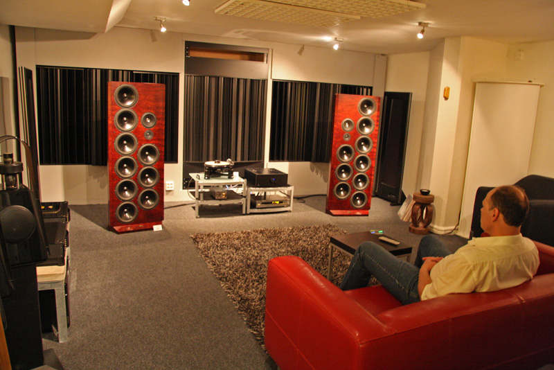

Akkelis Audio Posted June 14, 2010 Author Posted June 14, 2010 Har haft demodagar i nya rummet i helgen och det funkar riltigt bra. för första gången har kritiken varit att det varit för lite bas Vi spelade på dipoler och dom har inte samma fysiska basåtergivning som "lådhögtalare" så jag tror nog det ska finnas bas så det räcker. Väntar nu på leveransen av taket för att ta det hela ännu ett steg framåt. Quote
Engelholm Audio Posted June 14, 2010 Posted June 14, 2010 Har haft demodagar i nya rummet i helgen och det funkar riltigt bra. för första gången har kritiken varit att det varit för lite bas Vi spelade på dipoler och dom har inte samma fysiska basåtergivning som "lådhögtalare" så jag tror nog det ska finnas bas så det räcker. Väntar nu på leveransen av taket för att ta det hela ännu ett steg framåt. Verkligen kul! Har du tjuv-testat med nån annan högtalartyp än dipoler? Har du kunnat hålla dig? Quote
Akkelis Audio Posted June 16, 2010 Author Posted June 16, 2010 Ola utvärderar innan demodagarna börjar. Jag får passa på att tacka alla besökare och ett stort tack till Matts för att detta är den mest välljudande demoeventen såhär långt. Quote
