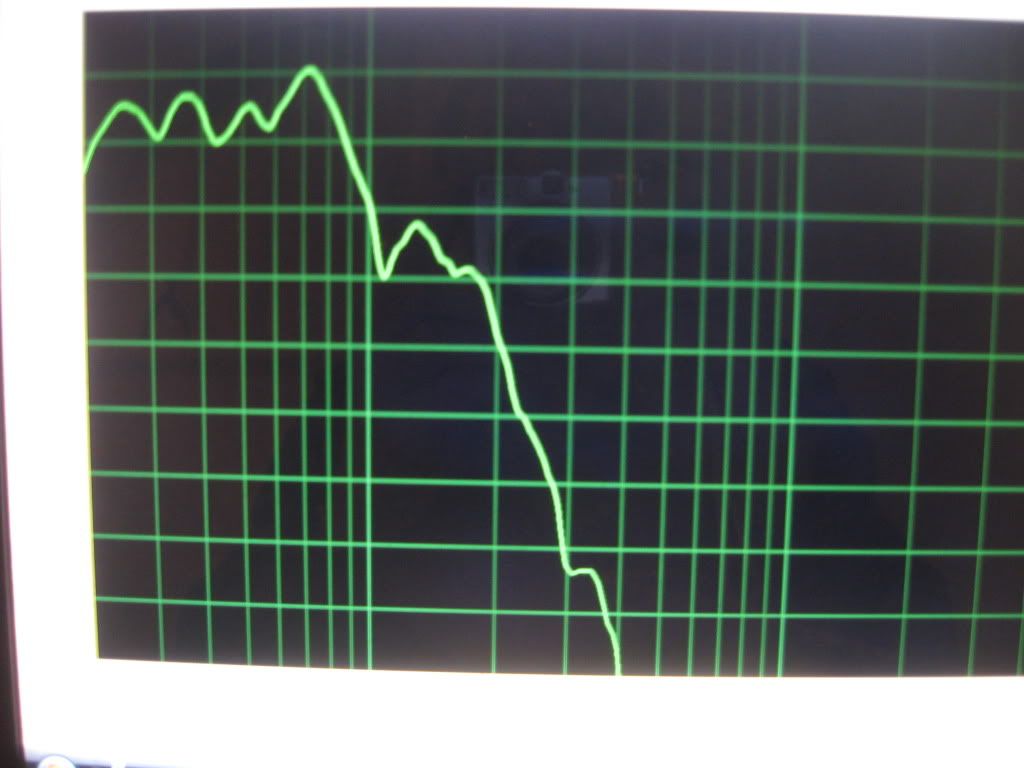

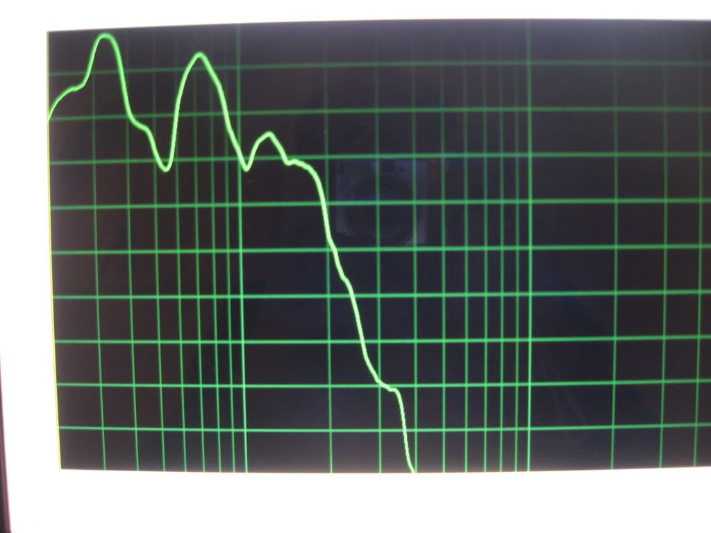

Förutsättningarna nedan gäller före och efter injustering av 4st V-6:or (stående mot väggen bakom högtalarna) micken var placerad i sweetspot (injusteringen är gjord av Martti på ConceptHifi som ärmin distributör i Finland)
Subbasens delningfrekvens var på 80 Hz
I alla level 2-3 rum ingår bla denna utjämning av frekvensgången som då gäller i stora delar av rummet

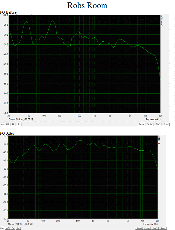

Nedan ser vi före och efter i ett lyssningsrum i USA
Förutsättningarna för rummet var att ett känt akustikföretag designade rummet med en bergochdalbane lik frekvensgång som resultat Även DSP lösningar prövades bla PARC med klent resultat
Den demo jag gjorde med en V-6:a med Robert Harley (AS) i sweetspot medförde att jag fick förtroendet att göra om rummet helt
Den nya frekvensgången (Rockports MIRA) i sweetspot är inom några dB lik den som MIRA uppvisar vid en utomhus mätning (därmed uppfyller rummet SMT kravet på Level3)
http://i386.photobucket.com/albums/oo303/s...rob-frekv-1.gif
