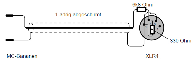

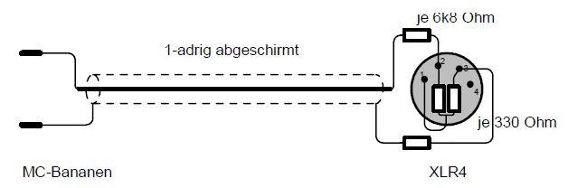

calle_jr Posted April 4, 2010 Posted April 4, 2010 (edited) Fråga 1 Normal inkoppling av sub sker antingen till lågnivåutgång från försteg, eller till högnivåutgång på slutstegets högtalarterminaler. Men är det någon som kopplat en sub till högtalarnas polskruvar Vad får detta för effekter Fråga 2 Vid inkoppling på högnivå har jag möjlighet att välja symmetrisk eller asymmetrisk kabel; Asymmetrisk högnivåkabel (bild: www.audiodata.de) Symmetrisk högnivåkabel (bild: www.audiodata.de) Vilken är att föredra vid anslutning till rörslutsteg Jadis JA80 Edited April 4, 2010 by calle_jr Fixat fellänkning av bild Quote

Guest Bernt Posted April 4, 2010 Posted April 4, 2010 OK, På fråga 1 svarar jag ja. Du får samma signal till både högtalare och sub, det kan vara både bra och dåligt, för du får ju med alla fel som slutsteget bidrar med. Å andra sidan är det enkelt. På fråga 2 har jag inga ideer förutom att den nedre borde vara mer ändamålsenlig om steget i suben är balanserat. Quote

conan Posted April 4, 2010 Posted April 4, 2010 På fråga 1 vill jag nog hålla med Bernt att det kan vara både bra och dåligt. Dock är min egen personliga preferens att alltid koppla suben på högnivå direkt till högtalarterminalerna för att få med hela den föregående kedjan från CD/LP->Försteg->Förstärkare och den ev. färgning som där uppstår. Självklart kan det bli väldigt fel det också ifall subens förstärkare/element inte alls matchar dina högtalare vid delningsfrekvensen och i rummets uppställning. Det man i praktiken gör är ju att använda subens delningsfilter elektriskt och uppställningen i rummet blir ett mekaniskt delningsfilter - inte alls enkelt egentligen. På fråga 2 undrar jag varför den balanserade kopplingen använder en osymmetrisk kabel? När man ändå är igång kan man skaffa en twinax och göra en helt symmetrisk koppling. Sedan tycker jag att de gjort fel i den balanserade kopplingen. Om jordpotentialen mellan förstärkare och sub är "för olika" så kommer differentialförstärkaren i suben att ev. klippa eller bli utstörd. Frågan är hur JA80 ser ut på sin utgång? Har någon av terminalerna koppling till chassit? Bästa läget vore om chassit hade en potential mitt emellan högtalarterminalens pluspol och minuspol. Det är ganska lätt att mäta med oscilloskop eller om man har ett adekvat schema där man ser utgångstrafons lindningar. Sedan drar man minuspol och pluspol i den skärmade kabeln och låter skärmen ansluta till chassit. På suben kopplar man skärmen till pinne 1 och pluspol/minuspol till respektive 6k8 motstånd. Quote

calle_jr Posted April 4, 2010 Author Posted April 4, 2010 Jag har svårt att formulera fråga 1, och det är endast Bebop som tolkat mig så som jag tänkt Frågan handlar alltså inte om skillnaden mellan hög- och lågnivåkoppling, utan om högnivåkoppling i förstärkaränden eller i högtalaränden - är det någon skillnad På fråga 2 undrar jag varför den balanserade kopplingen använder en osymmetrisk kabel? När man ändå är igång kan man skaffa en twinax och göra en helt symmetrisk koppling. Sedan tycker jag att de gjort fel i den balanserade kopplingen. Om jordpotentialen mellan förstärkare och sub är "för olika" så kommer differentialförstärkaren i suben att ev. klippa eller bli utstörd. Frågan är hur JA80 ser ut på sin utgång? Har någon av terminalerna koppling till chassit? Jag vet inte, men kanske det beror på att den fjärde pinnen är reserverad för en extern styrenhet. Men, (som du säger) när man ändå är igång kunde man gjort en XLR5-kontakt. Jag har skickat en fråga till Audiodata om förstärkarkonstruktionen i subben. Angående om terminalerna är kopplade till chassit får jag parkera tills nästa gång jag lyfter ut dem. Jag kan inte tänka mig annat men minns inte säkert och kan inte tolka schemat. Quote
conan Posted April 4, 2010 Posted April 4, 2010 Jag har svårt att formulera fråga 1, och det är endast Bebop som tolkat mig så som jag tänkt Frågan handlar alltså inte om skillnaden mellan hög- och lågnivåkoppling, utan om högnivåkoppling i förstärkaränden eller i högtalaränden - är det någon skillnad Jag vet inte, men kanske det beror på att den fjärde pinnen är reserverad för en extern styrenhet. Men, (som du säger) när man ändå är igång kunde man gjort en XLR5-kontakt. Jag har skickat en fråga till Audiodata om förstärkarkonstruktionen i subben. Angående om terminalerna är kopplade till chassit får jag parkera tills nästa gång jag lyfter ut dem. Jag kan inte tänka mig annat men minns inte säkert och kan inte tolka schemat. Aha, tja, jag skulle kopplat suben till utgången på förstärkaren. Varför vill man ha med högtalarkabeln egentligen? Hur som helst - prova och lyssna. Nej, schemat visar inte lindningarna på trafon - tråkigt att de utelämnat det intressanta ... Quote

calle_jr Posted April 12, 2010 Author Posted April 12, 2010 På fråga 2 har jag inga ideer förutom att den nedre borde vara mer ändamålsenlig om steget i suben är balanserat. Jag har fått svar från Peter Schippers på Audiodata att steget i subben är balanserat. Även Peter Schippers rekommenderar denna koppling (symmetrisk högnivåkabel) till rörslutsteg och bryggade transistorsteg. Quote
