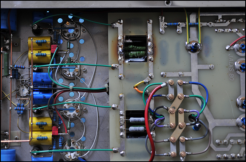

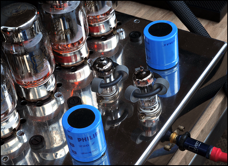

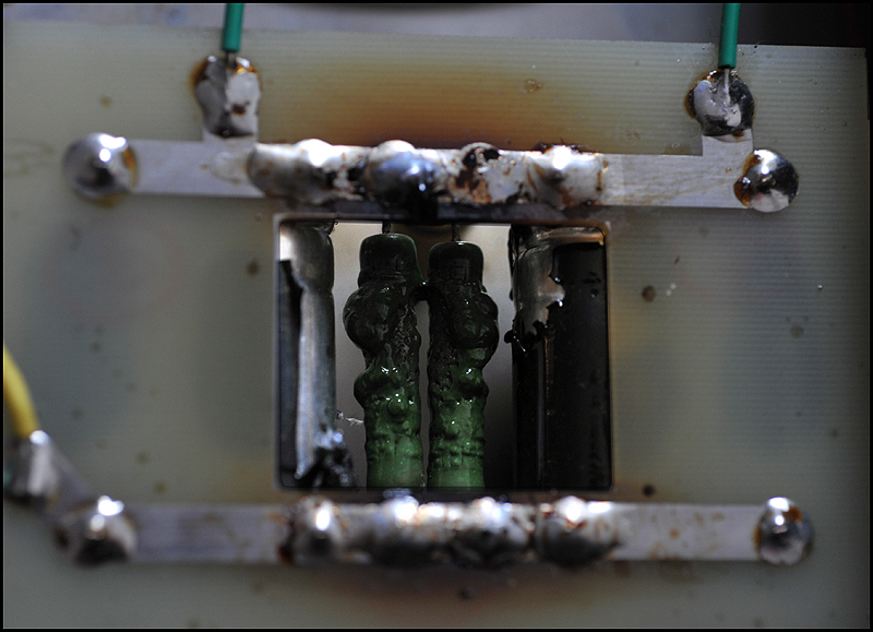

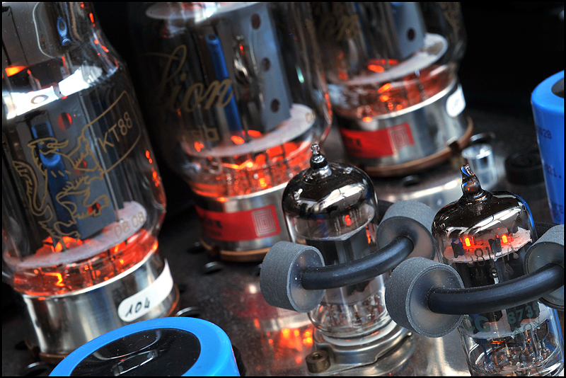

March 6, 201016 yr Author Det var här det började; Jag tyckte från och till att det distade svagt i höger kanal. En förmiddag när jag spelar doftar det lite bränt också. Inte undra på det; Fyra motstånd och två kondingar ser smälta ut
March 6, 201016 yr Author Vad var det som hade hänt Med reservation för att detta inte alls är mitt område så är diagnosen att eftersom Jadis har fast bias måste rören vara väl matchade kvartetter för att få ett korrekt klass A-steg. Motstånden som är kopplade till effektrörens grillar har tajta toleranser för KT88 med fast bias. Med vissa rör eller om något rör pajar kan då strömflöden i rörens grillar ladda upp kondingar, som sänker negativ bias vid grillarna vilket ger mer anodström och mer strömflöden osv, vilket medför risk att det byggs upp så mycket ström att komponenter överhettas. Det betyder att man måste välja rör med omsorg, där normal matchning av plate current inte räcker. Man måste även matcha rören för låga grillströmmar. Det var alltså bara att ta skeden i vacker hand och beställa 2 matchade quadar Gold Lion KT88 direkt från Jadis. Dessa Gold Lion ska tydligen ge låga grillströmmar.

March 6, 201016 yr En härdsmälta i miniatyr. För den oinvigde ser det ändå ut som att det går att reparerar förhållandevis enkelt. Hoppas det löser sig utan att du får bränna för mycket stålar.

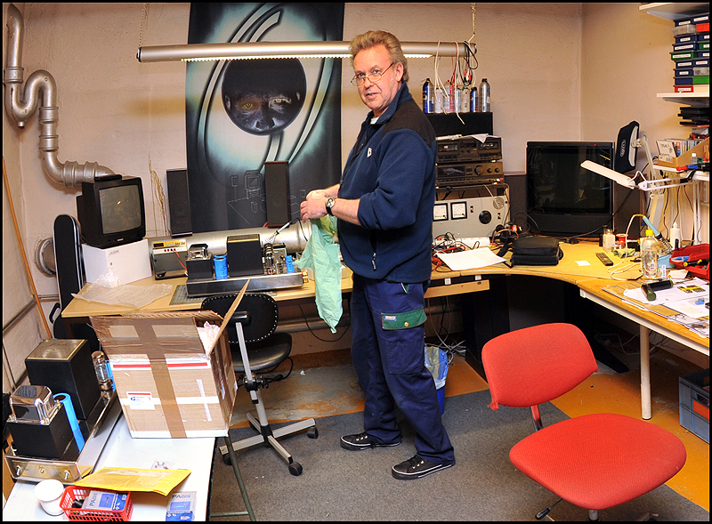

March 6, 201016 yr Jag löda :clown: ,icke, däremot har jag bra kontakt med personen bakom TJ, Trelleborgs Helmer för de som känner honom
March 6, 201016 yr Author Hoppas det löser sig utan att du får bränna för mycket stålar. Jag har varit utan hifi i sex veckor, det tycker jag är straff nog Så lång tid tog det mig att fixa nya rör, och finsäkringar från Padis och AHP; Bild: Die Nadel Thomas Jönsson på TJ Hemelektronik ordnade nya kondensatorer, motstånd och säkringshållare för europeisk 5x20-storlek eftersom finsäkring 160mA inte finns i amerikansk 6.3x32-storlek.

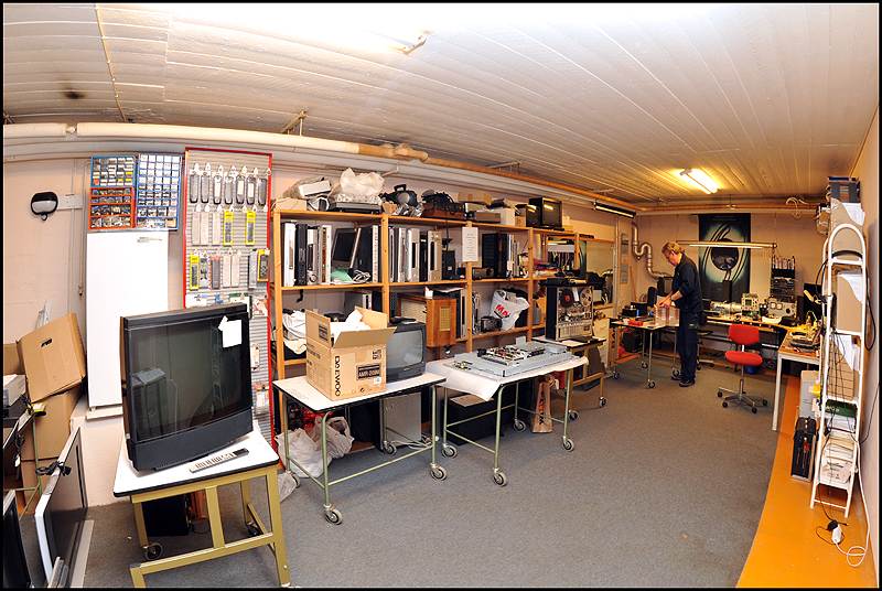

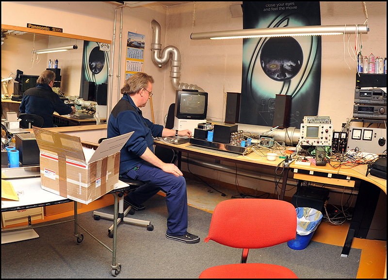

March 6, 201016 yr Vanligaste jobbet Thomas gör är att hjälpa stadens befolkning när tv-kanalerna ändrat sig. Inte så stimulerande! Vi kommer att lägga ut telefonnummer till honom iaf det finns folk härifrån som behöver hjälp och då tänkte vi inte på tv-apparater.

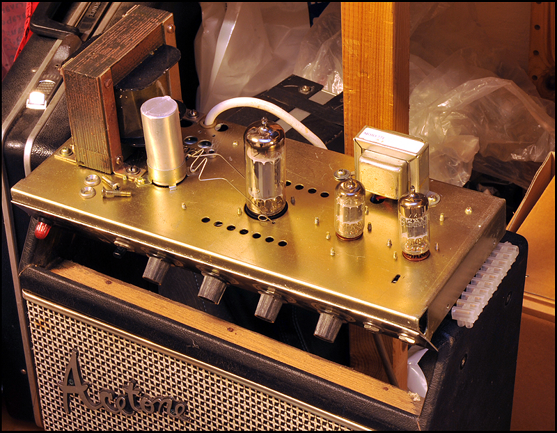

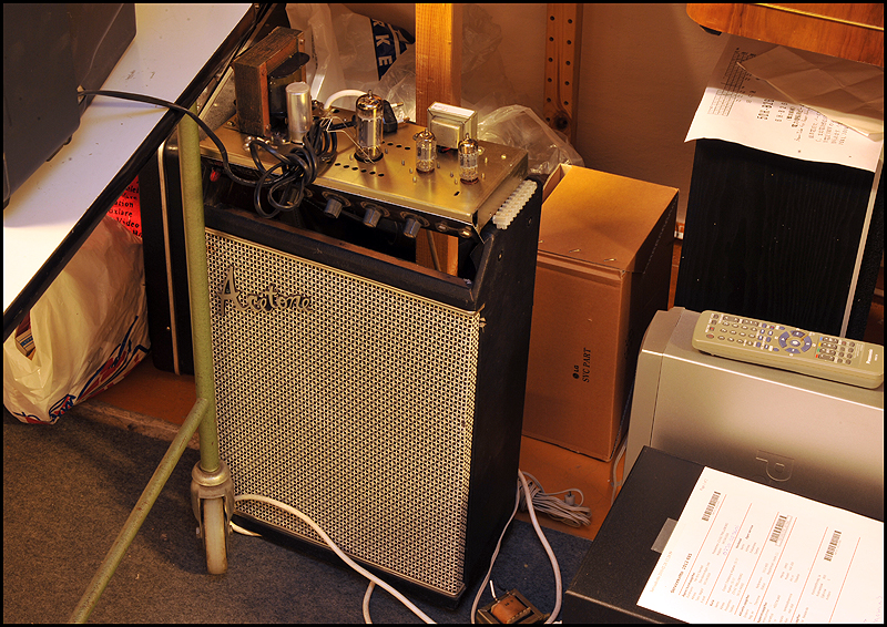

March 6, 201016 yr Author Jag ser Ingen rörprovare Det lär man nog hitta. En Acetone gitarrförstärkare hade ett ovanligt rör som jag glömt namnet på;

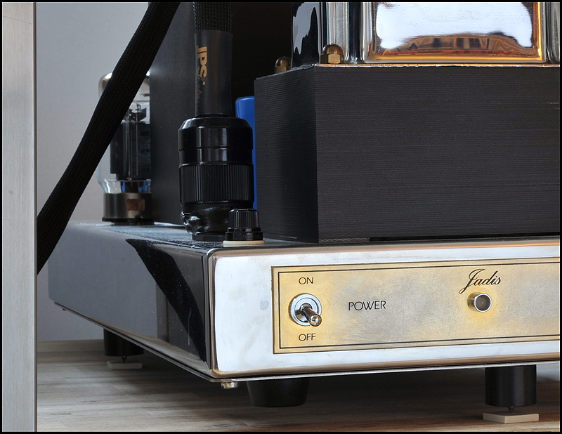

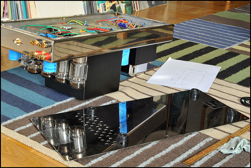

March 7, 201016 yr Author hialös Så långt allt väl, och med nyservade monoblock i bagaget gav jag mig hemåt;

March 7, 201016 yr Author det verkar ju ta sig!!! Hehe, jag är lite försiktig med så'na uttryck numera. Jag hade noga förberett första spåret ut...
