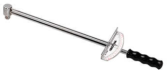

calm Posted February 16, 2010 Posted February 16, 2010 (edited) Skulle en momentnyckel vara lösningen för rätt skruvåtdragning och i såfall vilket vridmoment? Hittade denna på Biltema. / VERKSTADSTILLBEHÖR / SPECIALVERKTYG BIL / MOTORARBETEN / Momentnyckel Med 1/2"-fyrkantfäste. För såväl höger- som vänstergänga. Försedd med graderad skala för direkt avläsning. Vridmoment 0–150 lbft och 0–20 kgm. Totallängd: 470 mm. Art nr Pris Antal 10-987 59,90 kr Edited February 16, 2010 by calm Quote

Timbre™ Posted February 16, 2010 Posted February 16, 2010 Skulle en momentnyckel vara lösningen för rätt skruvåtdragning och i såfall vilket vridmoment? Momentnyckel Med 1/2"-fyrkantfäste. För såväl höger- som vänstergänga. Försedd med graderad skala för direkt avläsning. Vridmoment 0–150 lbft och 0–20 kgm. Totallängd: 470 mm. Har en WBT-0481 Dyna key med fjädrande fäste och förinställd på 5dNm. Den är väl egentligen tänkt för kontakter och terminaler men det finns en serie skruvstjärnor i asken som passar perfekt till sonuselementen. Kom på det efter några år och det känns tryggt och bra. Quote
