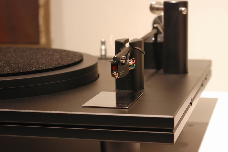

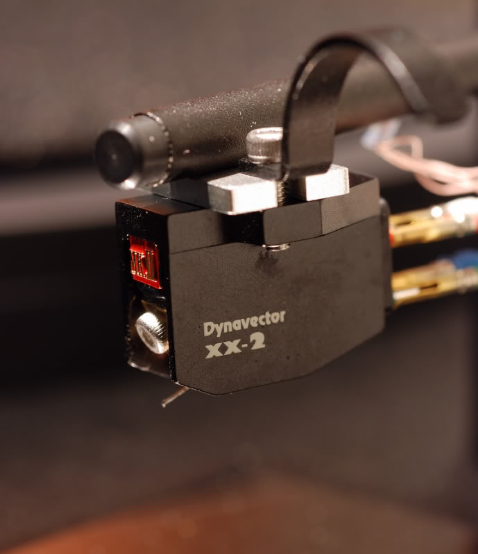

P-pan Posted February 9, 2010 Author Posted February 9, 2010 Vad har han för handikapp? Calle B Med en sådan här i slutet av skaftet så är man såklart en "scratch" spelare Quote
Timbre™ Posted February 9, 2010 Posted February 9, 2010 Med en sådan här i slutet av skaftet så är man såklart en "scratch" spelare http://www.euphonia-audioforum.se/P-pan/ec4a074d.jpg Står det MKII längst fram så är den ju identisk med ändhållplatsen i mitt pickupliv... Quote

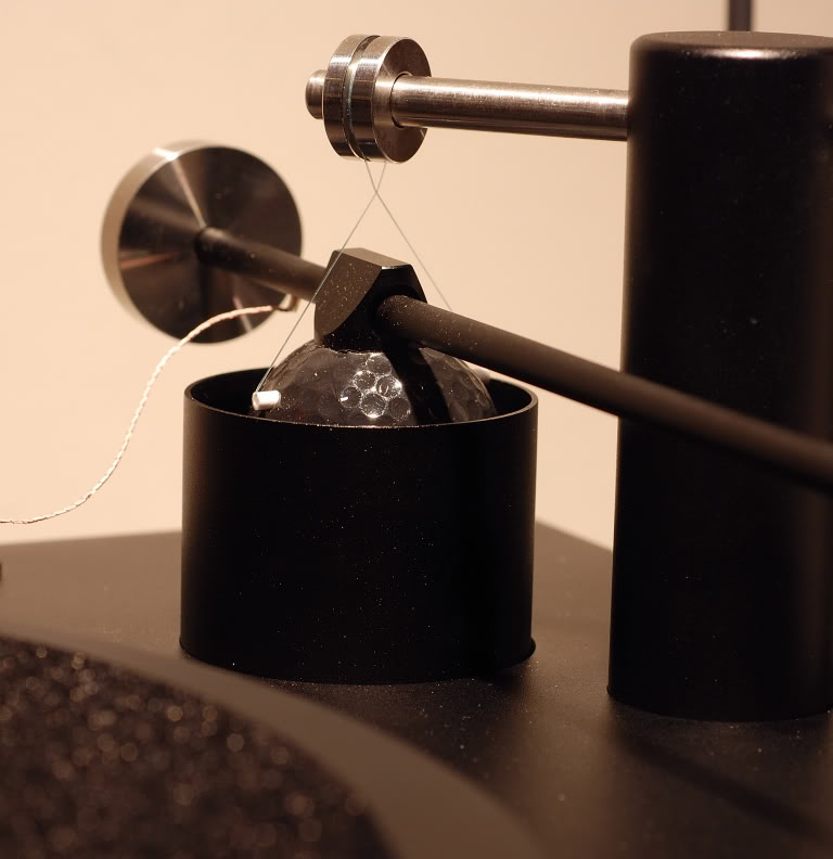

P-pan Posted February 9, 2010 Author Posted February 9, 2010 Visst är det en MKII... Och både boll och puppa tillhör , som eliot påpekade, en WellTempered Amadeus Quote

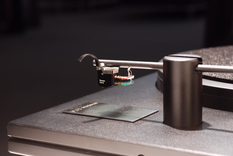

P-pan Posted February 9, 2010 Author Posted February 9, 2010 Det är en lite ovanlig känsla att gå från en skivspelare, som min Rega P5, med tonarmslyft till att hänga fast nålen för hand. Det lätt klistriga och mikrosega motståndet i lyftet av armen skvallrar genast om att här handlar det om en genomtänkt konstruktion som minimerar vibrationer. Vad vätskan runt den precisionstillverkade golfbollen består av, mer än silikon och möjligtvis förtjockningsmedel, får jag nog lämna osagt tillsvidare. Men att den tar hand om eventuella vibrationer på micronivå är inget jag tvivlar på, konstruktören med bisittande reklam- grupp har m.a.o lyckats "fånga" lite av mitt intresse Quote

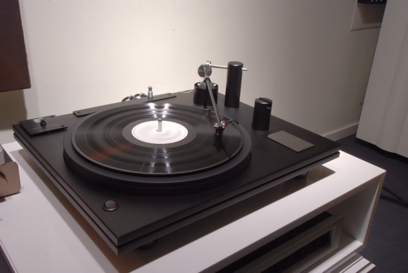

P-pan Posted February 10, 2010 Author Posted February 10, 2010 (edited) Fler finurligheter, som vid en närmare granskning av Amadeus inte märks, är att tonarmen delvis är fylld med sand. Well Tempered tar det här med dämpning på största allvar och med en plint på närmare 15 kg så borde man väl vara nog så skyddad mot oönskad rörelseenergi ? "Dämpandet" var inte slut i.o.m det utan det går även att förse fötterna under plinten med gummibollar av squashbolls typ. Edited February 10, 2010 by P-pan Quote
