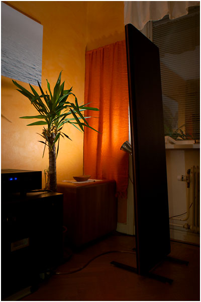

Det enda jag har gjort utöver en genomtänkt vinkling är att placera ett par cylinderformade lampor där diskantbandet speglar sej i bakväggen. Det är inte ett försök till dämpning utan tanken är diffusion.

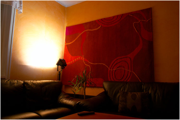

Ska se om jag kan slänga upp en bild sen ... men en intressant sak var att dämpa ena hörnet bakom lyssningsposition. Jag provade att hänga upp min stora dämpmatta mitt bakom soffan så att jag lämnade en halvmeter till sidovägg, men det lät inget vidare - jag är tvungen att ha mattan ända in mot sidoväggen. Vidare provade jag att dämpa en aning på sidoväggen men det hade ingen betydelse.
Däremot dämpar jag sidoväggarna bakom högtalarna en aning. Det hade en stor betydelse på diskantåtergivningen. Jag antar att mina väggar reflekterar vågorna från den ganska energirika linjestrålaren lite för bra.
Jag har också sett att man kan köpa en speciell "kåpa" att sätta dit bakom diskanten. Det kanske vore kul att prova. Dock tror jag det ska vara lite reflektioner i väggarna så att en del av ljudet får rulla runt i rummet innan det når mina öron ...

Fönstret. Hur blir det med reflexen? Ser du högtalarens spegling från lyssningsplats?
Vinklingen. Har du testat kraftig toe-in? Jag kör med diskanten inåt och såpass mycket toe-in att väggreflexen huvudsakligen sker i sidoväggen.

Jo, jag ser högtalaren i fönstret - men ljudvågen som träffar fönstret reflekteras snett uppåt (grovt generaliserat) ovanför mitt huvud. Jag upplever det inte som ett problem i alla fall.
Jag provade kraftig invinkling innan jag "kom på" hur jag skulle placera högtalarna och dämpa bakom. Det som gjort mest är att vinkla högtalarna lite bakåt samt att dämpa med relativt tunn filt på sidoväggarna bakom diskantelementen. Det är inte mycket mer än 10-20 grader av vågen (180 grader?) bakåt som jag dämpat lite. Det som hände då var att diskanten blev fokuserad i ljudbilden. Innan kunde en sångerskas "s" komma lite varstans ifrån. Nu kommer s:et från rätt ställe ... :)
Även SD-fötter har gjort sitt till men här är det nog mest i mellanregister och bas där det blivit lite bättre.
Till sist så är diskanterna utåt absolut bäst i min uppställning.
