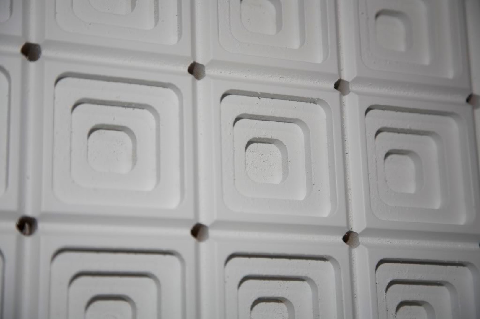

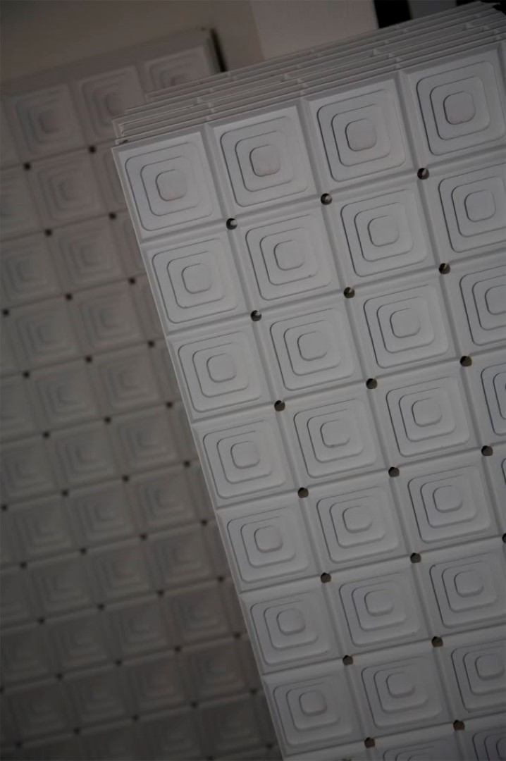

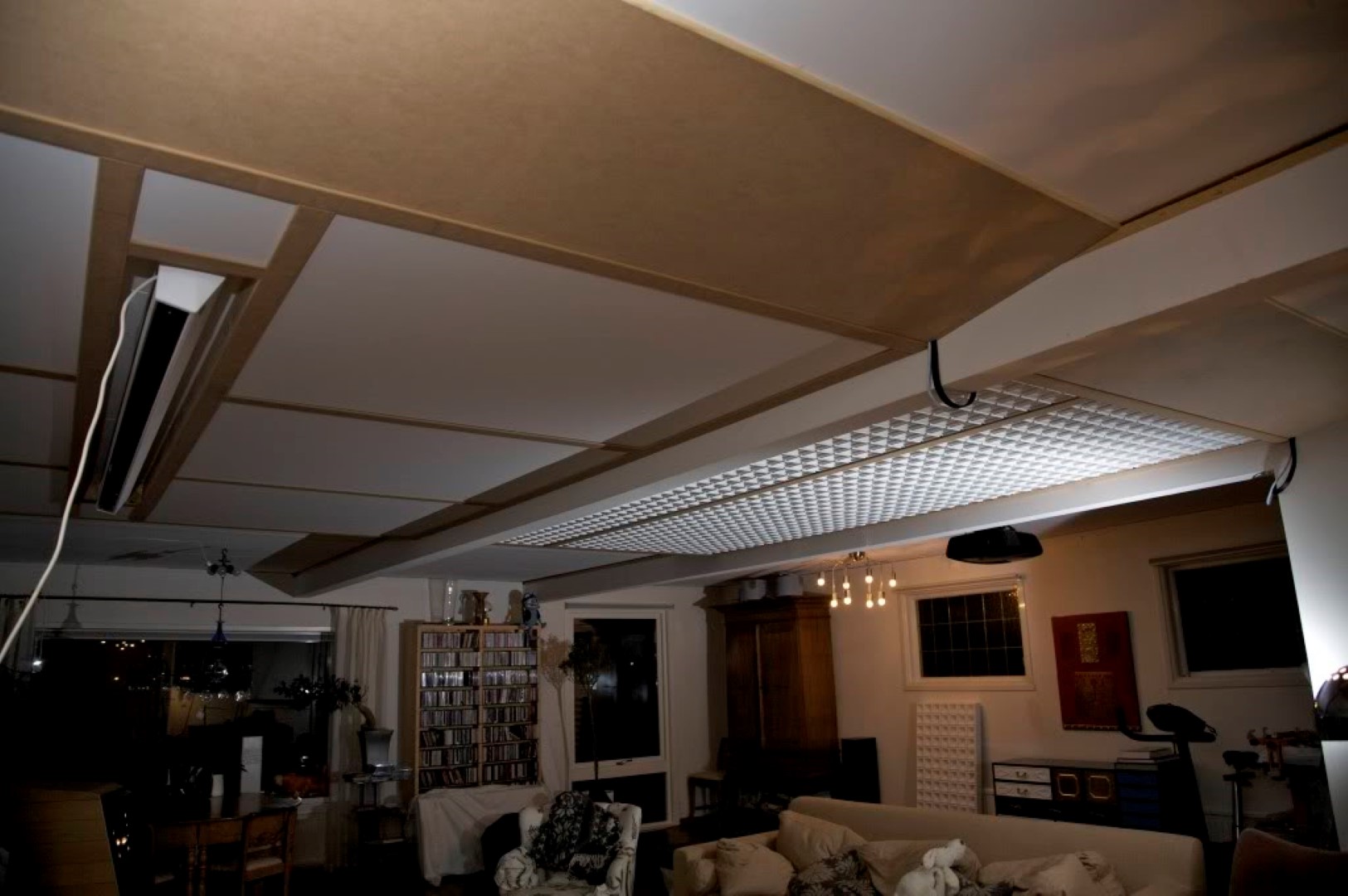

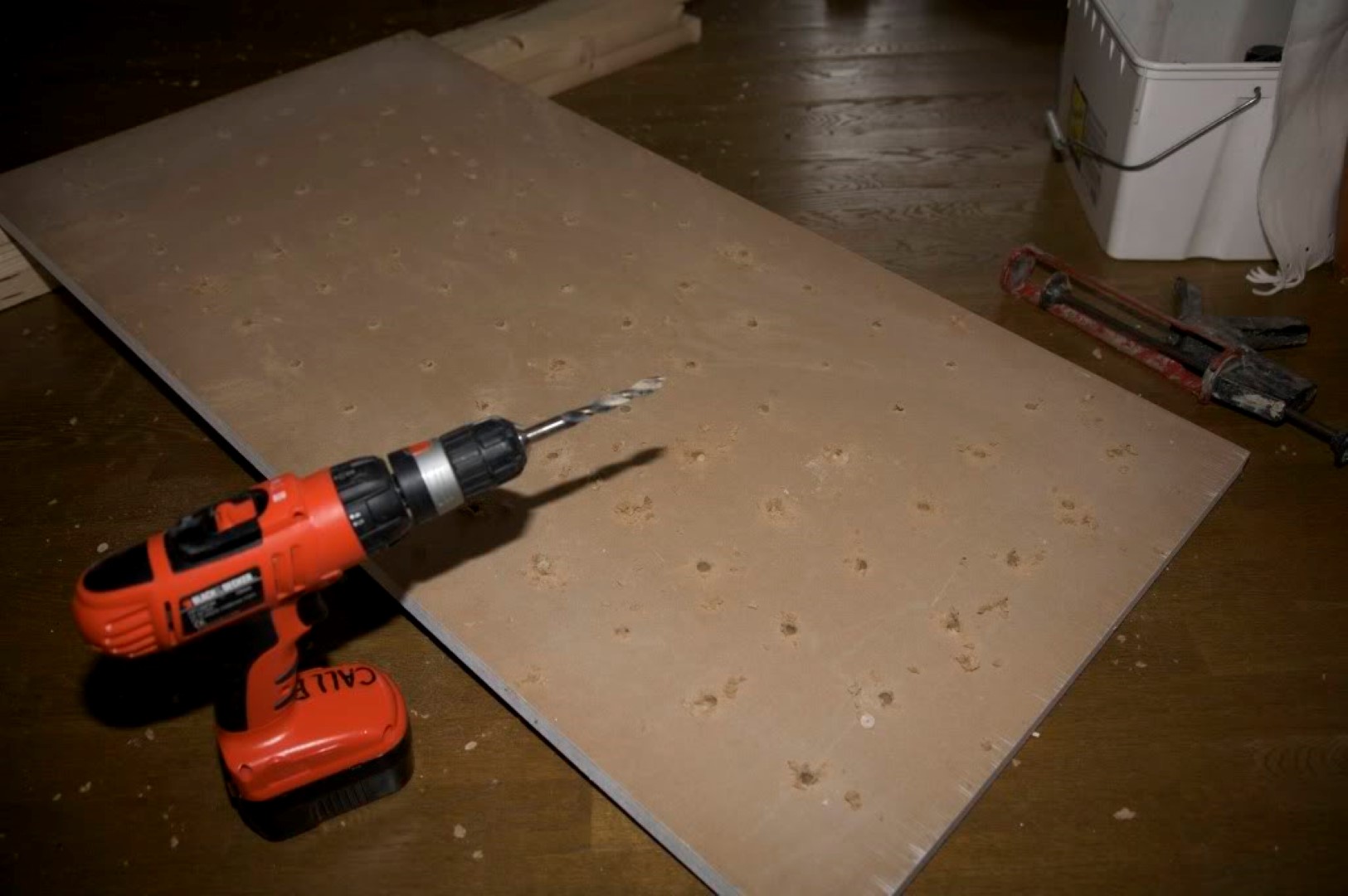

Apexorca Posted November 29, 2009 Author Posted November 29, 2009 Mitt rum är det första som får dessa paneler på plats. Claes har räknat och tänkt för att få till det. Dessa skall alltså monteras en bit från taket och i utrymmet mellan tak och paneler blir det dämpmaterial i en basfälla. Hålen i panelerna är för basfällan. Panelarna kommer också att sitta med ett speciellt avstånd från varandra för att basfällan skall fungera i de freklvenser som jag behöver. Monterade går de att skjuta fram och tillbaka för att få bäst effekt. Basfällorna stäms av med hjälp av nya mätningar av Claes när de är på plats. Quote

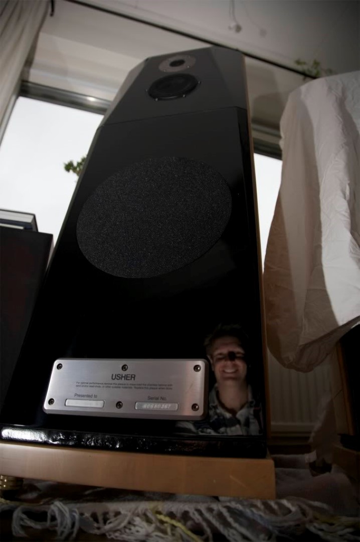

Apexorca Posted November 29, 2009 Author Posted November 29, 2009 När bygget börjar kändes det bra att flytta på högtalarna. 126 kg/styck fick släpas på filtar. Puhh! Markerade var högtalarna tidigare stod. Quote

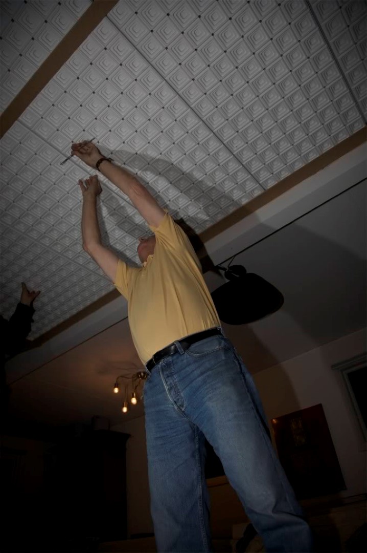

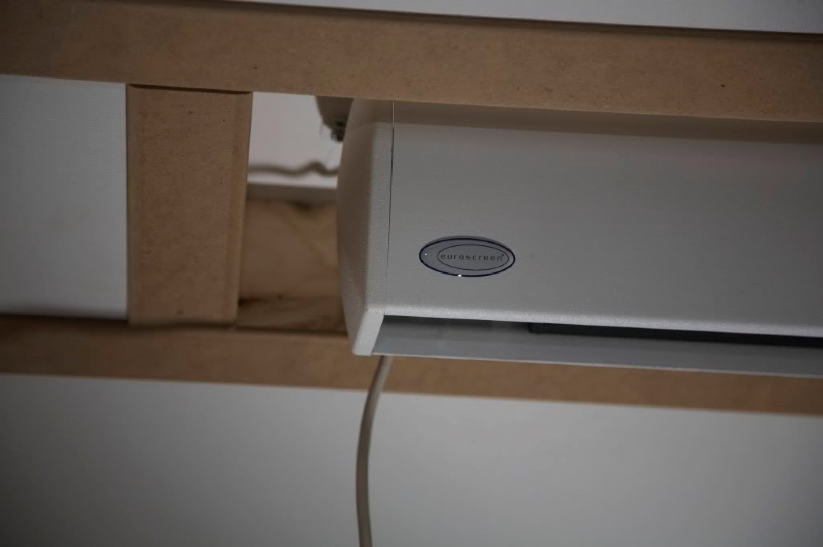

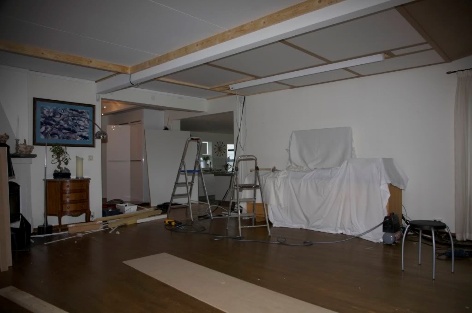

Apexorca Posted November 29, 2009 Author Posted November 29, 2009 Då börjar vi. Röjde Vardagsrummet. AWing har skadat sig så han kan bara hantlanga. Fick ta dit utomsående snickare också. Projectorduken kommer att bli inbyggd i akustiktaket. Quote
Apexorca Posted November 29, 2009 Author Posted November 29, 2009 Hålen för basfällan justeras! Quote
P-pan Posted November 29, 2009 Posted November 29, 2009 Blir inte Konstruktionen/panelerna väldigt tunga med tanke på materialvalet (MDF) ? Mera bilder .... Quote

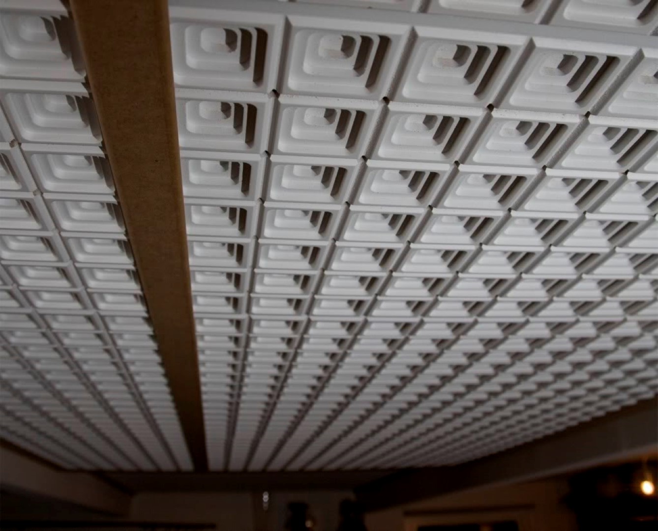

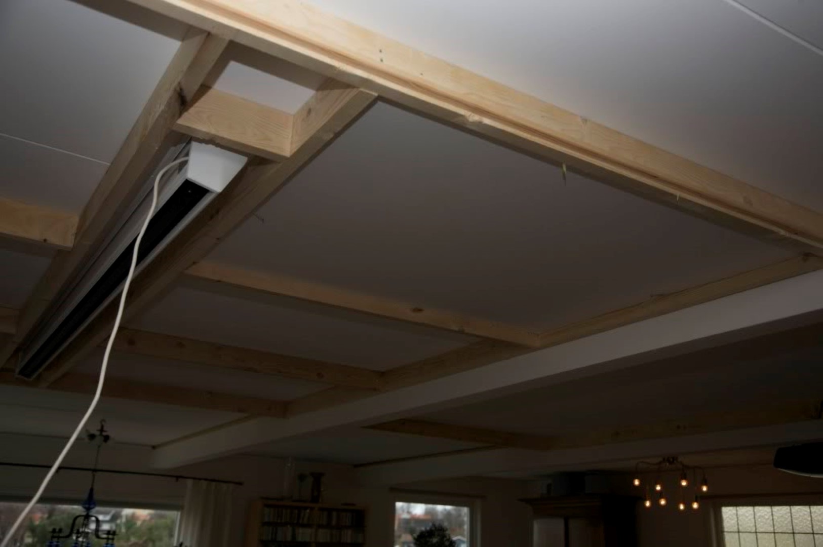

Apexorca Posted November 29, 2009 Author Posted November 29, 2009 Blir inte Konstruktionen/panelerna väldigt tunga med tanke på materialvalet (MDF) ? Mera bilder .... Jo vars! Men vi är starka och lyfter lätt upp dem. Men det byggs en ram runt och lite reglar. Här kommer bilder. Den närmaste sektionen hitom takbalken kommer att innehålla dämpmarterial av glasfiber. Bakom balken, ovanför lyssningspositionen, kommer diffusorpanelerna med den avstämda basfällan att sitta. Quote
Apexorca Posted November 29, 2009 Author Posted November 29, 2009 Här är det fyllt i facket ovanför högtalarna. Dukens inbyggnad som också är relativt service vänlig. Quote

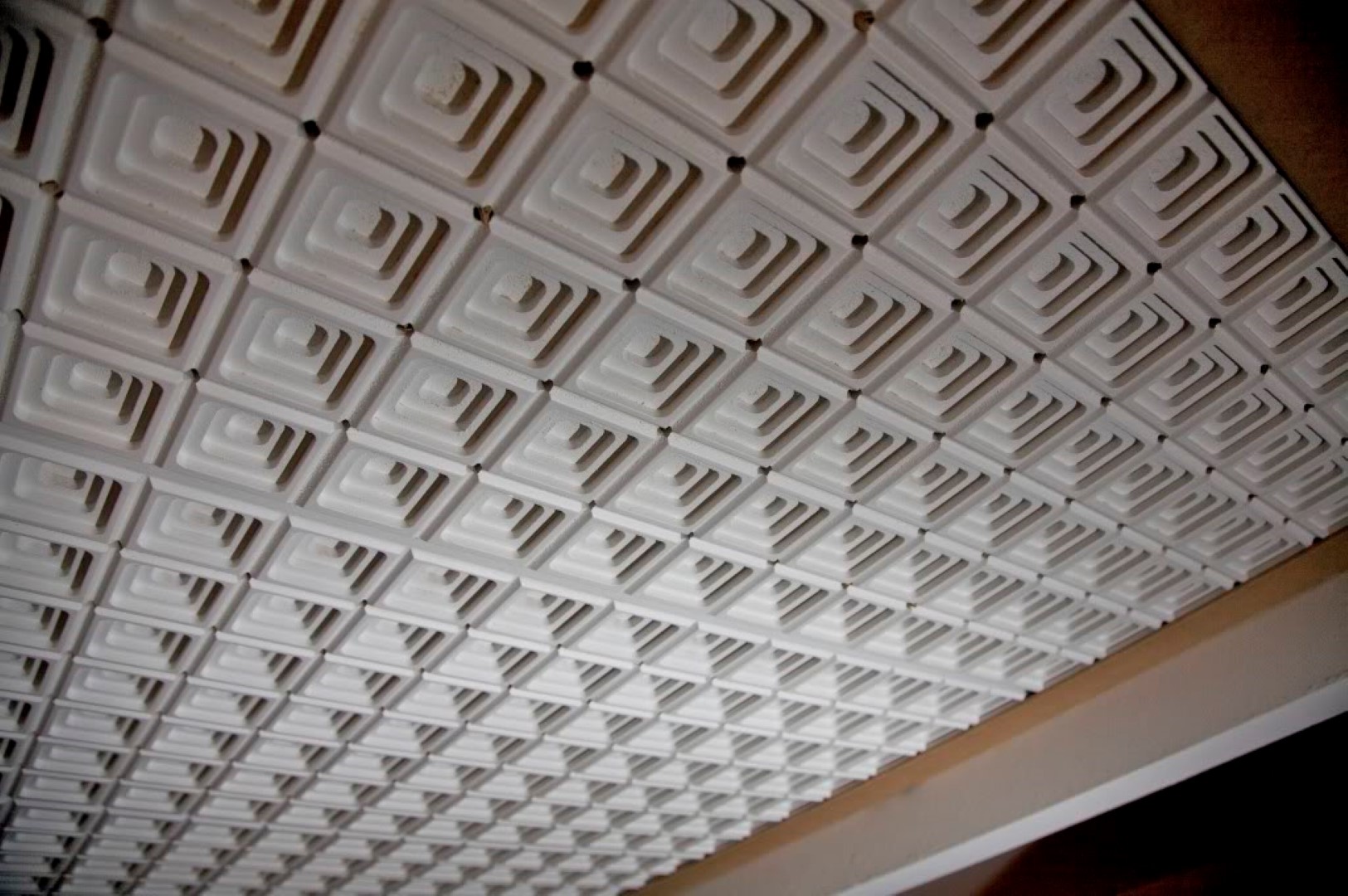

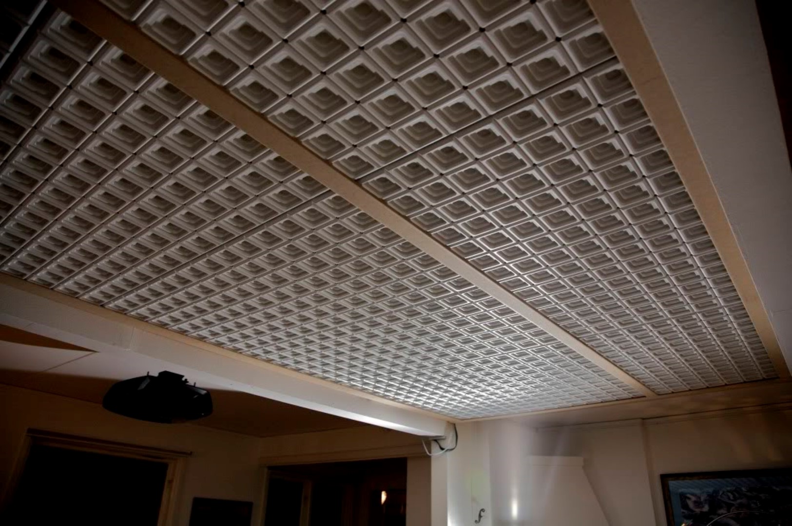

Apexorca Posted November 29, 2009 Author Posted November 29, 2009 Nu är de diffusorpanelerna på plats. Sedan skall de bruna partierna bli vita. Som akustikintresserad ljud freak tycker jag det blir riktigt fint som en inredningsdetalj. Frugan då? Hon är rätt nöjd ändå. Bättre än väntat! Visst är det fräckt! Quote
Apexorca Posted November 29, 2009 Author Posted November 29, 2009 Efter denna arbetsinsats finns det fortfarande små estetisk detaljer kvar som målning, lite lister etc, men det är klart rent akustiskt. Det andra får vänta. Alltså! Ingen tid att förspilla. Värm upp electroniken och rocka loss! Förväntningarna är höga. Ahhh! STOR skillnad. Jag trodde basfällen skulle svälja bas. NEJ det är MER bas, men tight, snärtig och ännu mer brådljup. Snacka om svärta. Mellanregistret är mycket lugnare. Röster klarare, renare, luftigare. Dynamiken är bättre och naturligtvis 3d känsla. Ljudet är tystare!??!! Jag har tidigare haft lite besvär av stickighet i ljudet i vissa röster och i vissa skivor. Detta är inte helt borta men avsevärt förbättrat. Nu har jag byggt upp en överkänslighet för detta och letar alla fel jag kan finna i den riktningen och det är möjligt att jag är överkritisk. Också är det det vanliga när man hör på bättre ljud än man är van vid. Man hittar finesser, nyanser och detaljer i sin musiksamling man inte visste fanns. En reflektion som blir uppenbar är att inspelning och min electronik med kablar och högtalare etc har redan levererat detta. Alltjämt utan att få en rättvis chans för mina öron att uppleva det. Det är ju detta man bör börja med! Investeringen bleknar i jämförelse med vad ett par bra högtalarkablar kostar. Jag vågar sticka ut hakan och mena att de flesta skulle få ut många många gånger mer ljud för pengarna med akustikreglering framför vilken som helst electronikuppgradering. När man hör på uppgraderingar generellt krävs inlysning och byten fram och tillbaka för att säkerställa en positiv skillnad, som jag verkligen menar är riktig men den är ofta ganska liten. Med den förbättring jag upplevde med akustikregleringen var den så in i hästväg att frugan från köket skrek vid första inlysningen att det var mycket bättre ljud även där!!!! Nåja! Man kan tro vad man vill men jag är frälst på bra akustik. Det är troligen den viktigaste faktorn sett till investeringen i pengar för väljud. Calle B Quote
P-pan Posted November 29, 2009 Posted November 29, 2009 Det blir ju riktigt snyggt Med tanke på att takplattorna är symetriskt utformade i sitt mönster så antar jag att det beror på att de är "tunade" för rummets specifika problem frekvens ... eller ? Diffusorer brukar väl annars vara av lite mer oregelbunden art för att fungera optimalt. Quote

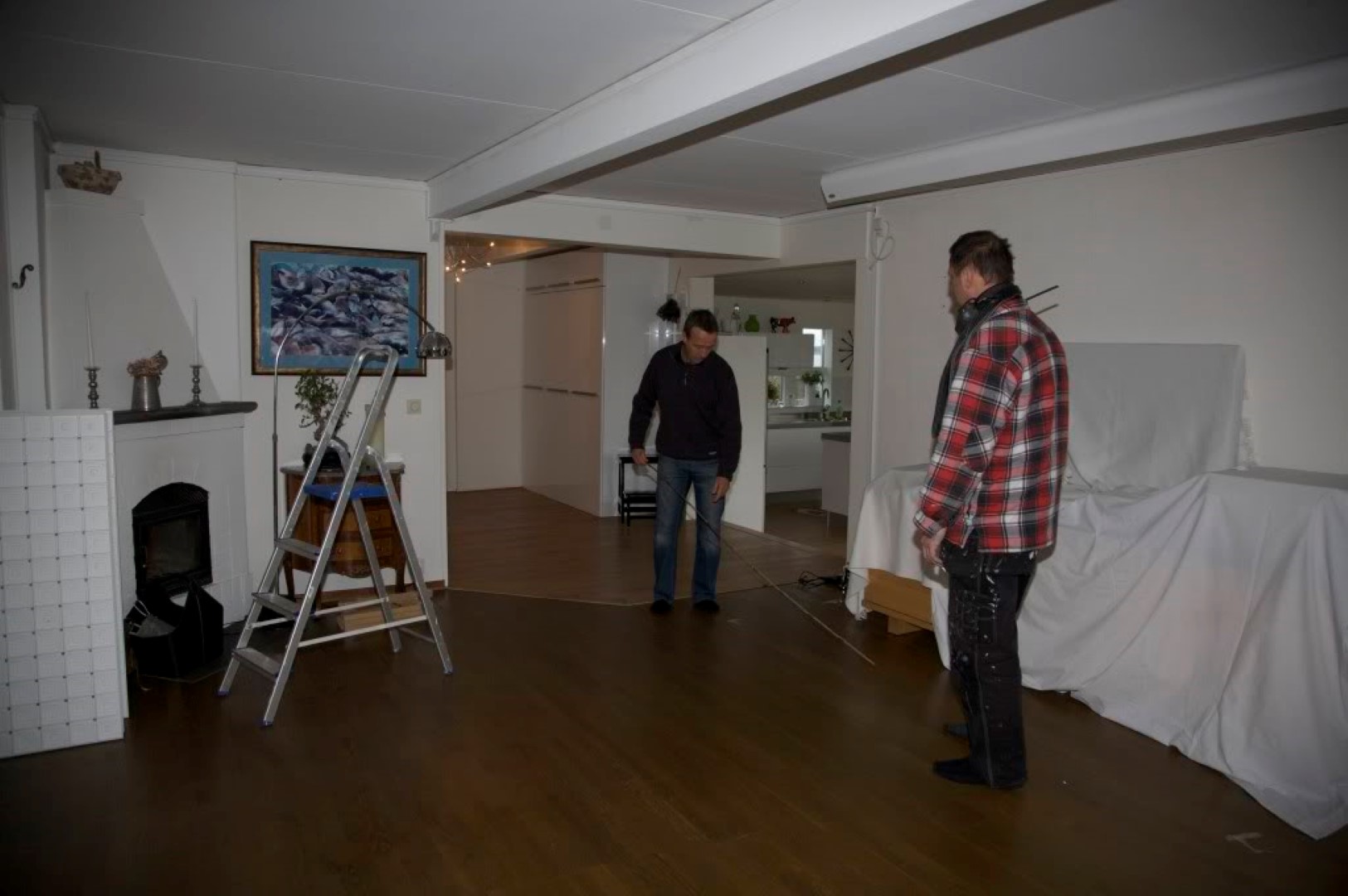

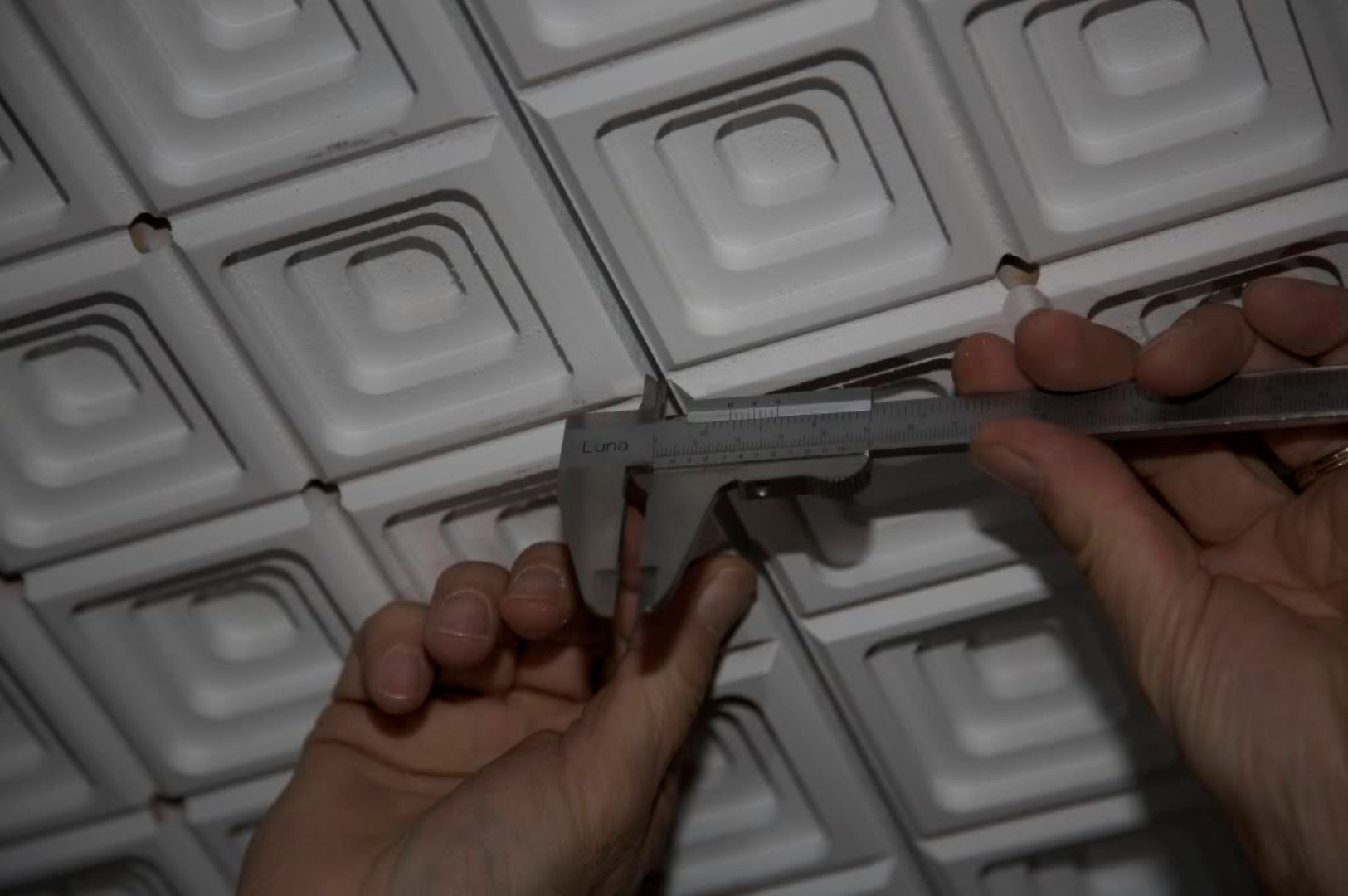

Apexorca Posted November 29, 2009 Author Posted November 29, 2009 Efter att jag smällt de första omvälvande intrycken kommer Claes tätt följd av AWing tillbaka. Nyfikna och entusiastiska. Innan musiken får utrymme åker signaler med frekvensen 0Hz till minst 20kHz från Claes dator genom kablar och electronik ut genom högtalarna och till en microfon i soffan. Claes är koncentrerad och vänder och vrider på de värden han får. Läser diagram och grafer. Han ser nöjd ut. Men inte helt nöjd... Han sätter ner kaffekoppen och sträcker sig efter min mobils miniräknare. Han har nämligen sett en onödigt stor puckel på en graf vid ca 100Hz. Han tittar upp på diffusorpanelerna som är skjutbara sinsemellan. Jag ser att de har olika avstånd mellan sig. Han frågar AWing om de bara lagt dit dem hur som helst. AWings tystnad är nog som svar. På miniräknaren syns följande: Quote

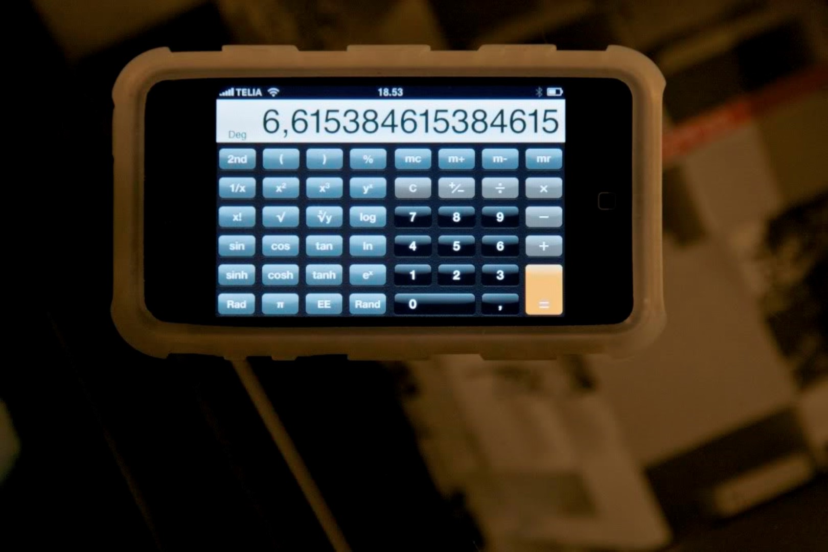

Apexorca Posted November 29, 2009 Author Posted November 29, 2009 Avrundat till 6.6. Alltså det skall vara 6.6 mm mellan plattorna för att åtgärda detta. Jag erkänner att jag nu är lite skeptisk till hur mycket nytta det kan göra. Men ok även en liten skillnad kan det vara värt. Det är här hans ide om att ha justerbara basfällor kommer väl till pass. Vi lämnar raskt fikan och blir lite fysiska. Jag letar fram ett skjutmått och Claes börjar mäta. Javisst! På mätkurvorna minskar denna puckel till 1/3 del och man kan höra förbättring Även om den ändå är förhållandevis liten jämfört med hela förbättringen. Quote

Apexorca Posted November 29, 2009 Author Posted November 29, 2009 Det blir ju riktigt snyggt Med tanke på att takplattorna är symetriskt utformade i sitt mönster så antar jag att det beror på att de är "tunade" för rummets specifika problem frekvens ... eller ? Diffusorer brukar väl annars vara av lite mer oregelbunden art för att fungera optimalt. Jo. Golden horn etc. Claes kan förklara detta bättre än jag. Och hans val av akustikreglering är skräddarsydd. Naturligtis kan det göras ännu bättre men då skulle nog frugan flytta och det blir mer ett studiorum än vardagsrum. Samtidigt tror jag att den stora förbättringen redan är i hamn sedan kan man säkert få ut några procent till om man vill Om jag förstått det någorlunda är just de 4 nivåer som finns i diffusorn väldigt effektiva och just pga att det är 4 nivåer med samma avstånd sinsemellan. Claes har ju inte slumpat fram denna form utan testat och mätt på panelerna för att å rätt effekt innan han var nöjd. De är visst mönsterpatenterade. Jag fick känslan av att Claes menade att trä är bättre än plast i detta sammanhang. Och kom ihåg. Jag hade dem först. AWING, som kanske du och många vet, är precis klar med sitt akustiktak. Han sa att han skall riva det till förmån för dessa paneler och han menar vad han sa. Han var också imponerad. Calle B Quote

calle_jr Posted December 1, 2009 Posted December 1, 2009 Visst är det fräckt! http://i331.photobucket.com/albums/l454/cm.../_MG_8100_2.jpg Helt klart! Superläckert Det är här hans ide om att ha justerbara basfällor kommer väl till pass Det var en klok tanke. Kan visa sig att ni har glädje av det även vid en ev framtida ändring i rummet som påverkar återgivningen. Quote
Timbre™ Posted December 1, 2009 Posted December 1, 2009 Nu är de diffusorpanelerna på plats. Sedan skall de bruna partierna bli vita. Som akustikintresserad ljud freak tycker jag det blir riktigt fint som en inredningsdetalj. Frugan då? Hon är rätt nöjd ändå. Bättre än väntat! http://i331.photobucket.com/albums/l454/cm.../_MG_8098_2.jpg http://i331.photobucket.com/albums/l454/cm.../_MG_8096_2.jpg Visst är det fräckt! http://i331.photobucket.com/albums/l454/cm.../_MG_8100_2.jpg Helt klart ett designvärde vid sidan av det akustiska. Lite lustigt egentligen - på sjuttiotalet var det full fokus på lyssningsrummens golv och det fanns heltäckningsmattor den ena tjockare än den andra. Taken var precis som vanligt men de senaste fem åren har jag sett många gånger mer akustikreglerade tak än under trettio hifiår på nittonhundratalet. Quote
