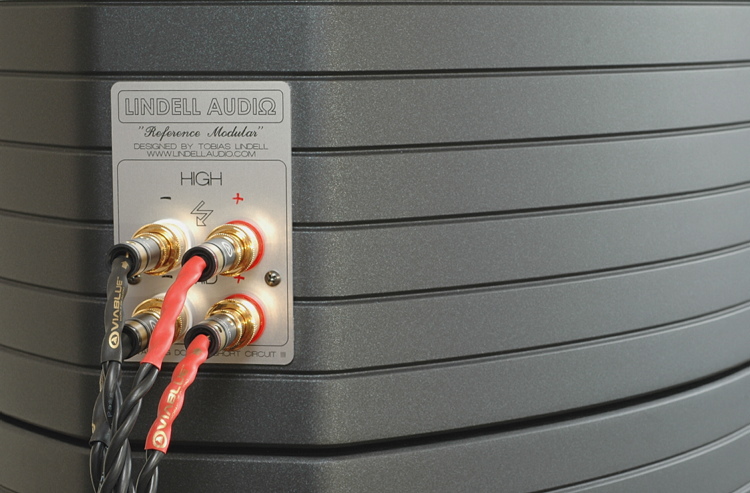

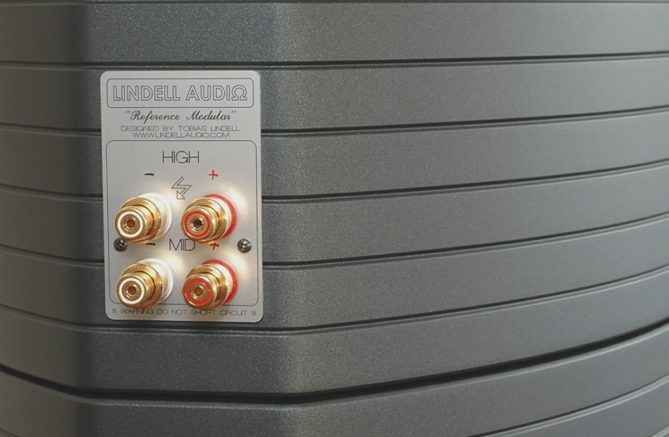

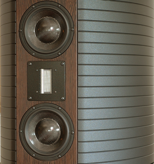

Timbre™ Posted September 13, 2009 Author Posted September 13, 2009 Äntligen ska man få se dessa skapelser, blir en intressant tråd att följa. Den här gången går vi mot strömmen :cool: och börjar med att spana in vad baksidan har att visa upp. Tre sammanställda moduler ger tre uppkopplingsterminaler och vi kastar oss rakt in i hjärtat, d.v.s. mellanregister och diskant... I denna konfiguration, ursprungligen utvecklad av Joseph D' Appolito, är givetvis diskant- och mellanregisterelementen placerade utifrån centralpunkten och modulen är därmed placerad i mitten. Quote

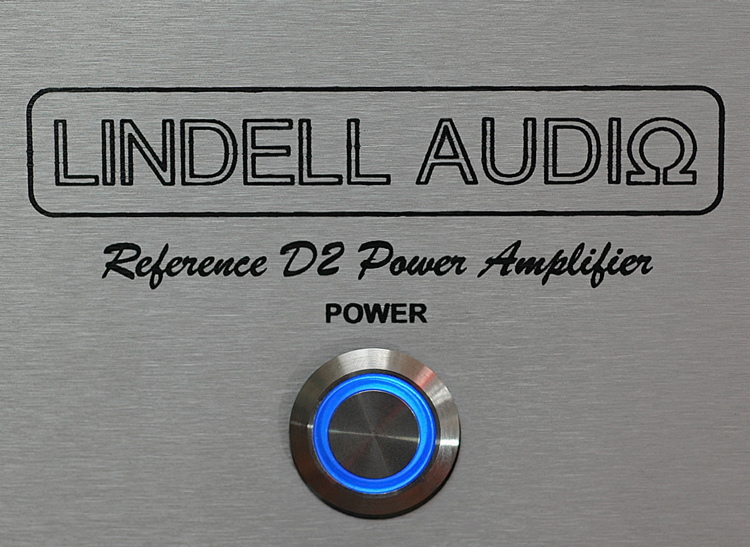

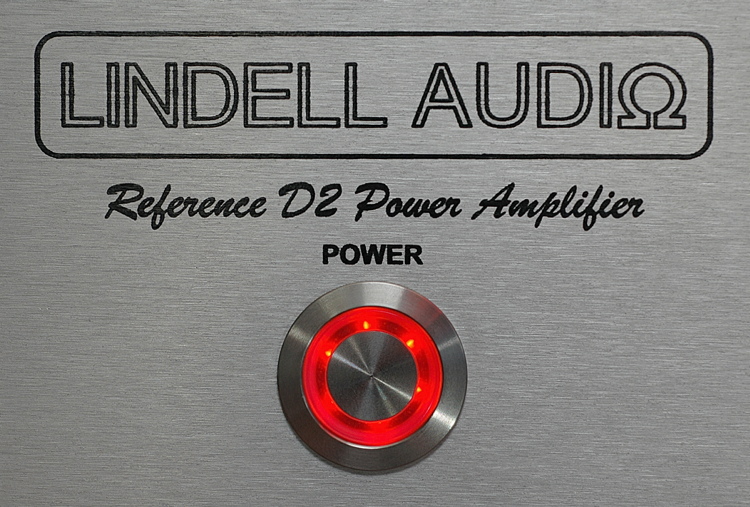

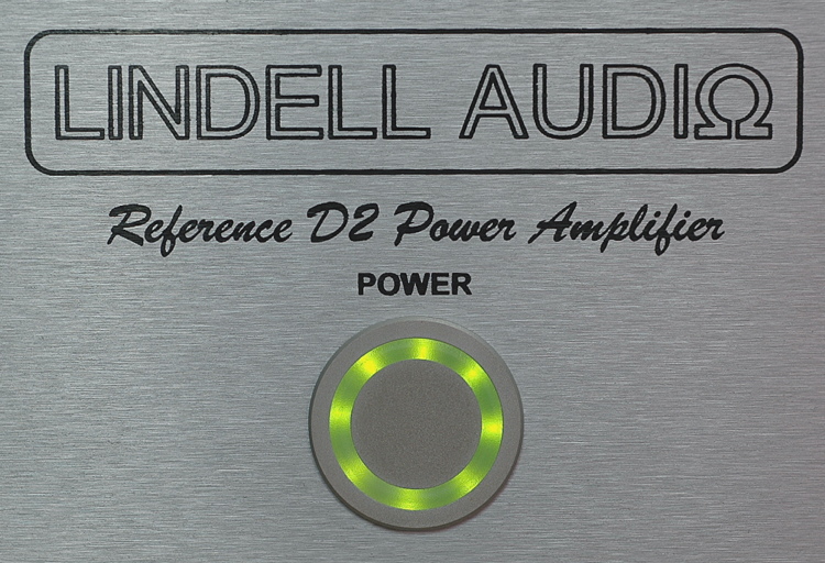

Timbre™ Posted September 13, 2009 Author Posted September 13, 2009 Slutsteget som fått förtroendet att driva the high drivers, d.v.s. högtalarnas banddiskanter. Reference D2 Power Amplifier - Made in da House... :cool: Quote

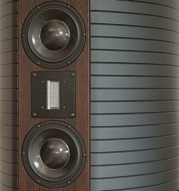

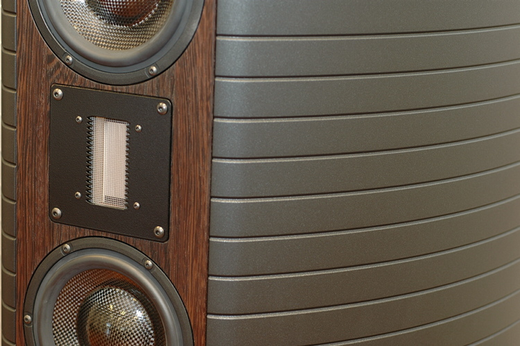

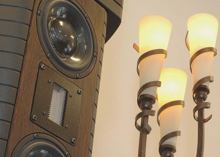

Timbre™ Posted September 14, 2009 Author Posted September 14, 2009 Lätt att gå som katten kring het gröt runt en sådan här skapelse och det börjar dra ihop sig till baffelbestyckning. Fysiskt centrum utgörs av en extremt påkostad banddiskant från Raal Ribbon. Bandbredden är 2kHz - 100kHz och det täcker ju upp en del högfrekvent material. T.o.m. det berömda ultrasoniska bruset som delar av vårt hifikollektiv förknippar med SACD skulle kunna få plats. Måste absolut blindtestas vid något tillfälle... :cool: Känsligheten på denna tweeter ligger för övrigt på 93 dB. Quote
Bebop Posted September 14, 2009 Posted September 14, 2009 http://euphonia-audioforum.se/timbre/samli.../lindell037.JPG Tycker jag känner igen den där ringen. Är det en ombyggd Krell eller någon av de kinesiska förstärkarna som är tweakade? Quote
Ekman Posted September 14, 2009 Posted September 14, 2009 Det där är definitivt ingen krellring iallafall Quote
Timbre™ Posted September 14, 2009 Author Posted September 14, 2009 Missar aldrig kolfiber var helst det dyker upp i hifisammanhang och för mellanregistrets kon-dome () finns inga materialbetänkligheter. Läckert och exklusivt... :cool: Drivern kommer från Morel, en tillverkare med anor tillbaka till 1975 då grundaren Meir Mordechai startade upp p.g.a. musikens kraft och inspiration. Modellen har beteckningen Morel 6 med en känslighet på 87dB samtidigt som bandbredden sträcker sig från 60Hz till 6kHz. Quote
Engelholm Audio Posted September 14, 2009 Posted September 14, 2009 Härligt med denna tråd, som jag väntat på... Den här gången går vi mot strömmen :cool: och börjar med att spana in vad baksidan har att visa upp. Tre sammanställda moduler ger tre uppkopplingsterminaler och vi kastar oss rakt in i hjärtat, d.v.s. mellanregister och diskant... I denna konfiguration, ursprungligen utvecklad av Joseph D' Appolito, är givetvis diskant- och mellanregisterelementen placerade utifrån centralpunkten och modulen är därmed placerad i mitten. http://euphonia-audioforum.se/timbre/samli.../lindell060.JPG Konstallationen är gammal men jag har fattat att det va Joseph som kom på det smarta i att montera MTM och hålla CC-måtten mellan M'en kortare än våglängden vid delningsfrekvensen; det visar sig klokt att låta avståndet mellan mellanregistrena vara kort relativt de våglängder som skall spelas. Quote
Timbre™ Posted September 14, 2009 Author Posted September 14, 2009 Foto är ljus och ljus färgar träslag så i jakten på naturliga kulörer kommer här ännu en blixtvariant. Träbaffeln består av afrikansk Wenge. Ett exotiskt träslag av hög densitet som är limmat mot kabinettet med viskoelastiskt vibrationsdämpande lim. Den totala baffeltjockleken hamnar för övrigt på 80 mm. Quote

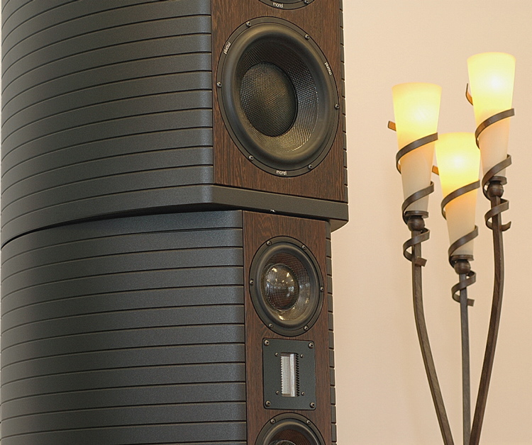

calle_jr Posted September 15, 2009 Posted September 15, 2009 Foto är ljus och ljus färgar träslag så i jakten på naturliga kulörer kommer här ännu en blixtvariant. http://euphonia-audioforum.se/timbre/samli.../lindell074.JPG Utan referens gillar man den första ljussättningen. I ljuset av denna referens... Quote

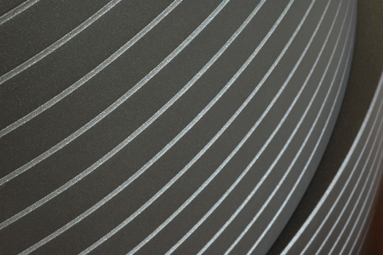

Timbre™ Posted September 16, 2009 Author Posted September 16, 2009 Utan referens gillar man den första ljussättningen. I ljuset av denna referens... Fick även med tre av ljuskällorna... Den övre delningsfrekvensen ligger på 2500Hz och här finns ju inga traditionella filterkomponenter inblandade. Själva kabinettet är tillverkat enligt en princip som Lindell Audio kallar MBDE, Minimal Baffel Diffraction Error, vilket innebär undvikande av skarpa kanter och att ljudet leds från lådan med stora avrundningar. Här finns således inga parallella ytor och den bakre delen är massiv. Mid/High-lådan är dessutom sluten för maximal transient-respons. Till denna matta ytvariant används en lack som kallas svart metallic "soft feel". Ytan känns mjuk (lite åt gummihållet... ) och den låter sig inte degraderas av repor eller flottiga fingrar. Quote
