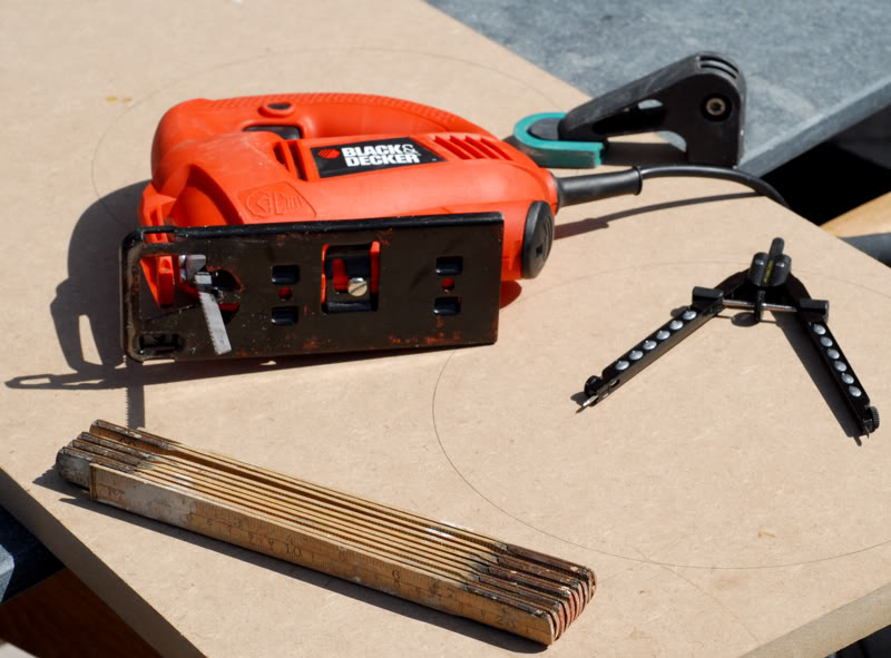

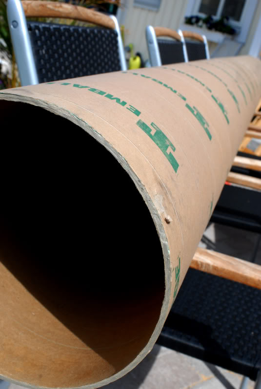

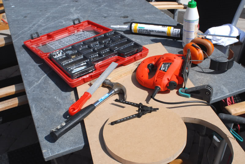

Bebop Posted August 1, 2009 Posted August 1, 2009 Anläggningen i all ära men fortfarande finns det att göra i rummet ... I avvaktan på att Engelholm kommer hit med den stora "älgbössan" tänkte jag se vad man kan göra med ett "ärtrör"... (han skull hit i höstas men jag fick aldrig ändan ur vagnen - skall se om jag kan locka hit honom denna höst ...). I mellantiden har jag gjort en liten uppmätning i mitt lyssningsrum. Dessbättre mäter det faktiskt rätt så bra. Inga jättebesvärande peakar eller reflexer. Helt perfekt är det dock inte, vilket kommer att framgå lite senare i tråden. Med hjälp av lite tips, råd och beräkningar från Calle_Jr begav jag mig till bygghandeln och skaffade lite prylar... En 2 cm tjock MDF/HDF plus en tumstock, passare och sticksåg krävs för första övningen. Med det krävs också en hammare, småspik, trälim, snabb(skruv)tving, fogmassa och hörselkåpor är också standard för en hifi-vän. Dessutom behövs isoleringsull (löspackad) och ett litermått om Du vill dokumentera exakt hur mycket som används. Ett ärtrör modell större kan man kalla dessa formrör - 25 cm i diameter och i mitt fall, 1,73 meter långt (dessa såldes i 3-meterslängder) Spelet kan börja ... Quote

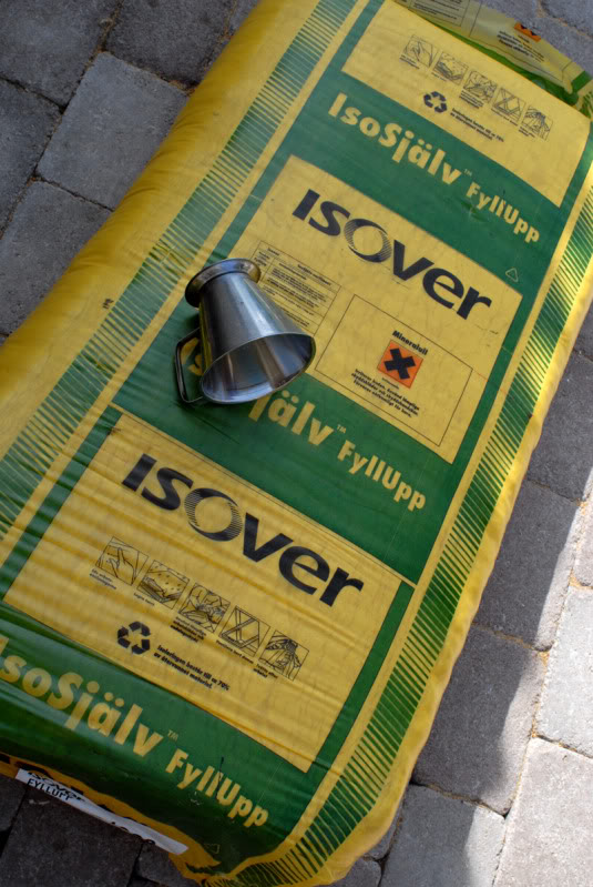

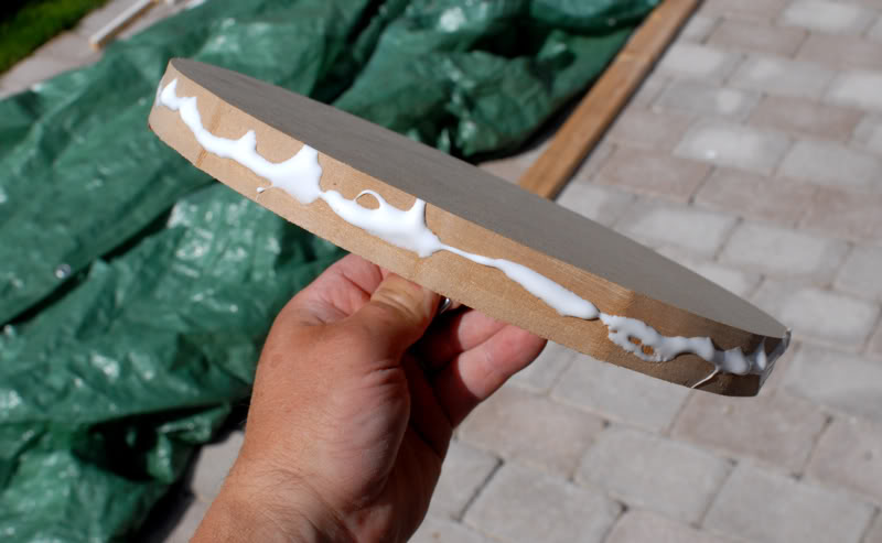

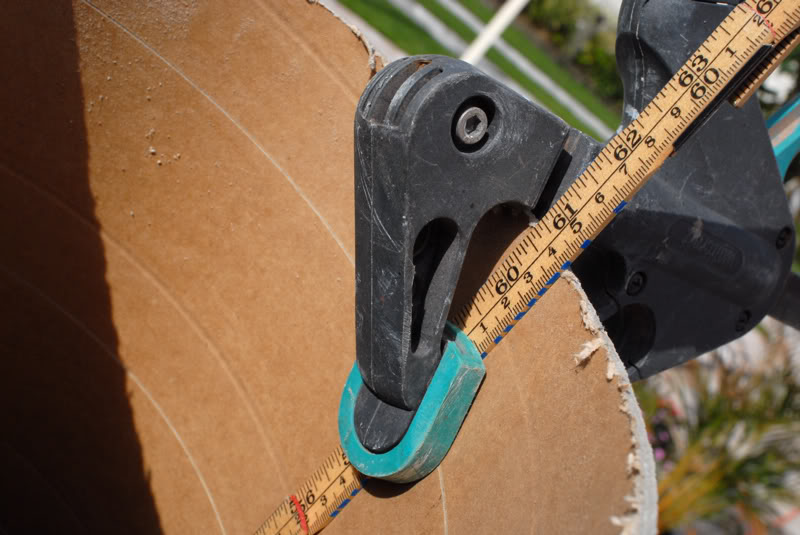

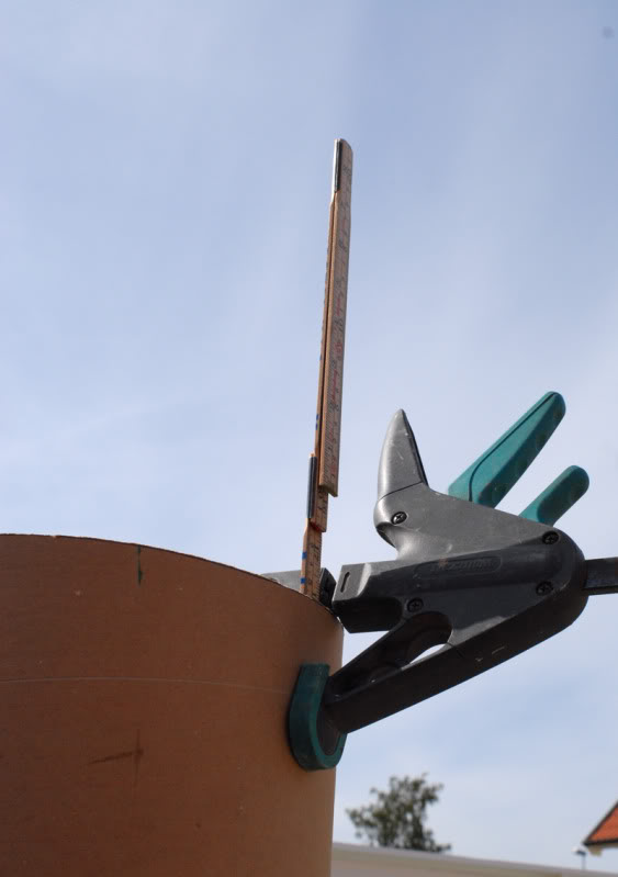

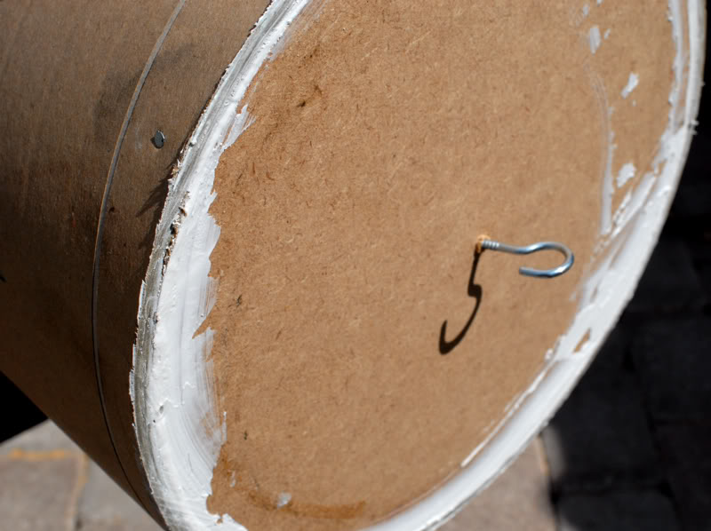

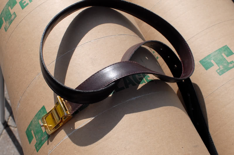

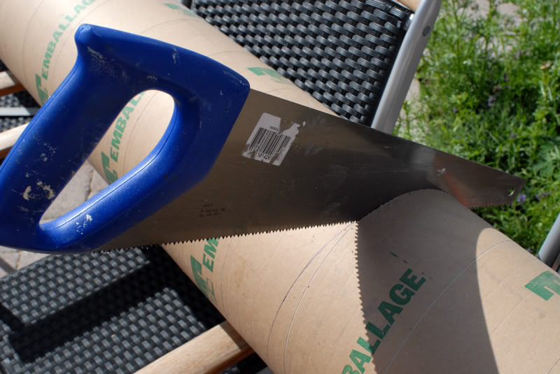

Bebop Posted August 3, 2009 Author Posted August 3, 2009 (edited) Jag har en liten bashöjning kring 47 Hz som skulle må bra av att sänkas drygt 3-4 dB. Det jag provar nu är att se vad en kvartsvågspipa kan bidra med. Jag har fått en uträkning som säger att ett formrör med 25 cm diameter skall då kapas till 1710 mm effektiv längd, dvs till 1730 eftersom MDF-botten är på 20mm. Dessutom skall röret fyllas med 10 % isoleringsull. (Du får gärna bidra med formeln, Calle_Jr). Hur mänga dB detta kan dämpa vid ideal placering vet jag inte, men jag antar att det rör sig kanske om max 2-3 dB Botten är ursågad och har påförts trälim. Nu på plats samt tätad med akrylatfog. (Öglan har jag där för finjustering). En livrem duger bra som linjal för att markera var det skall sågas ... Nu skall det fyllas på isoleringsull 171 mm. Jag klämmer fast tumstocken och fyller på tills nivån kommer upp till den når tumstockens början. Svårare än så är det inte. Nu står dom för inspelning och jag skall också låna hem en svepgenerator för att se om avstämningen är rätt. I väntan på det så är det bara att lyssna och göra nya mätningar. Om detta återkommer jag ... Edited August 3, 2009 by Bebop Felstavningar och bildbyte Quote

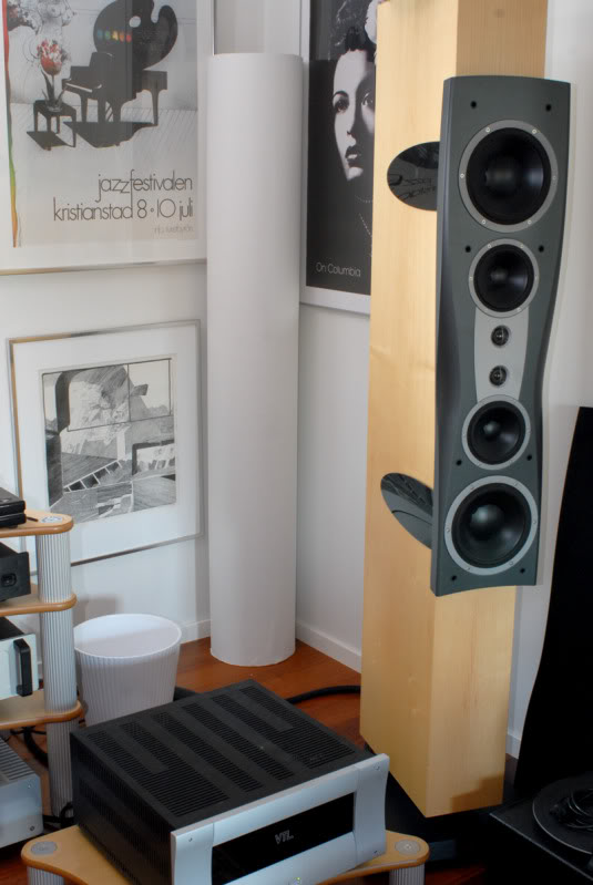

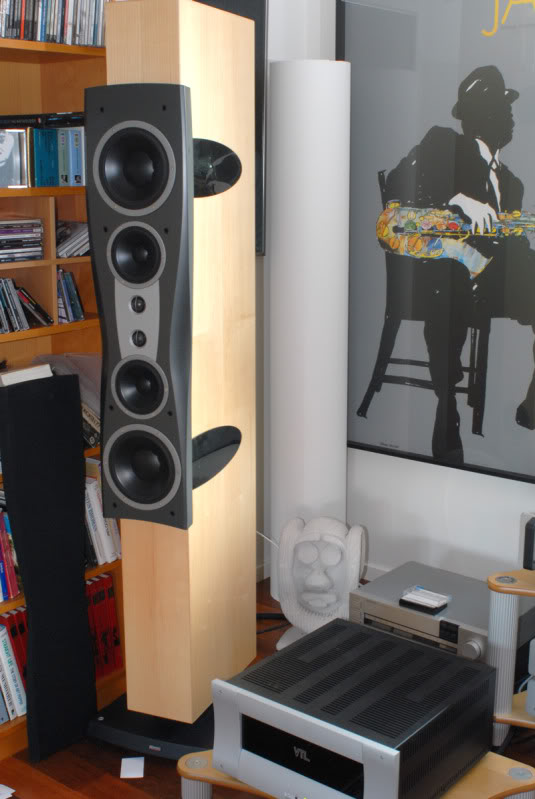

Bebop Posted August 6, 2009 Author Posted August 6, 2009 Då måste du byta till antikinspirerad italiensk hifi... Det var ju för väl att jag slapp ... Nu har jag spelat några dagar och har en del intryck. Spelade först lite piano- och gitarrtrio (jazz) och tyckte att det lät ungefär som innan. Satte på en Charlie Haden platta och här var Charlies bas lite renare tonen i det lägre registret men jag var inte riktigt hundra ... Satte på orkestermusik, bl a Schumanns och Griegs pianokonserter. Här blev jag helt säker på att det hänt saker. Det lät faktiskt mycket renare över hela registren. Jag kan inte påstå att det är enorma differenser, men ibland känns dom är betydande. Jag har inte mätt ännu men det kommer. Då kan jag också leka lite med olika placeringar och se effekten. Tills vidare får de stå i hörnen bakom högtalarna. Jag har bestämt mig för att låta dom ingå i min uppsättning, så fram med lite överbliven väv, vävlim samt väggfärg så att de får samma utseende som övriga väggar. Om Du tycker att dom inte ser så stora ut så beror det på att högtalarna är rätt höga också, 175 cm och kanonrören är 173 cm. Ett lyckat tweak m a o och jag tackar Calle_Jr för inspiration och input. Quote
P-pan Posted August 6, 2009 Posted August 6, 2009 Härligt Bebop. De smälter ju in bland övrig inredning hur fint som helst. Snyggt jobbat Quote
