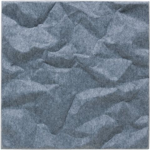

Tankarna har ju även gått till att fylla väggen med 4-6st soundwave paneler som enligt mitt tycke också har en tilltalande form.
De är väl lite både och av diffuserande och absorberande förmåga.
Tycker de är en aning dyra dock, nästan 900kr/st för ett återvunnet material- puh!!!

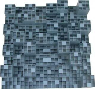

Det stämmer bra man måste vara ett par meter ut från diffusorn för att den ska göra någon nytta.
Jag har diffusorer som är effektiva på väldigt korta avstånd. Jag hör effekt vid ca 30 cm ifrån diffusorn. Jag tycker absolut att du skall förska med att diffusera bakom lyssningspositionen.
"Absorbering bak högtalarna är en metod att korta reflektioner av oönskade bastoppar. Det finns enklare medel för detta och mer precisa verktyg. Oavsett vilka man använder måste man först identifiera om det finns ett problem och hur stor detta är. Inte alldeles ovanligt med bastoppar kring 45-55 Hz och med en reflektion som hänger kvar med resultat att den lägsta basen inte hörs. Man får en bumpig bas."
"Absorbering bak högtalarna är en metod att korta reflektioner av oönskade bastoppar"
"Överdämpa med basabsorbering"
I ovanstående citat blev det en ihopblandning av fysikens lagar . För att reda ut detta tar vi hjälp av min hemsida under akustik :
Man talar om Vågakustik och Geometrisk akustik. Vågakustik är den delen som behandlar ljudvågornas beteende vid låga frekvenser (långa våglängder). Där gäller inte längre de lagar om vinklar och reflexionsriktningar , utan ljudet sprider sig rundstrålande från ljudkällan (som en gas) .
Som en följd av det blir akustiska inredningar för lågfrekvensändamål mindre beroende av aspekter som reflektionsvinklar och avstånd till lyssnaren, utan placeringen bestäms istället av tryckvågens utbredningsegenskaper i rummet. T.ex. bildas förtätningar av ljudtrycket oftast i rummets hörn, varvid det kan vara effektivt att placera basabsorbenter i rummens alla hörn
Diffusorerna kommer alltså till sin rätt inom den Geometriska akustiken där de hjälper den lite "tröga" hjärnan (responstiden 30-50ms*) att hinna uppfatta allt som finns på inspelningen(ambience detaljer mm)
Att med övervägande del använda mjuka absorbenter för att tämja rummets resonanser och fladderekon medför att högtalarens frekvensgång EQ:as i lyssnings position och att hjärnan ej ges chansen att uppleva musikens alla detlajer
Välgjorda diffusorer reducerar inkommande ljud ca 10-15dB vilket också mjuka absorbenter gör men skillnaden är att diffusorerna sprider ut musiksignalen i tiden
På detta sätt får hjärnan hjälp av mer än 100000 små budbärare /m2 diffuserad yta
Viktigt också är att dessa budbärare är frekvens mässigt bredbandiga och inte ger hårda reflexer vid några frekvenser Detta är speciellt viktigt vid alla de första reflexer som högtalarna skapar i rummet Att Cd ställ och bokhyllor är dåliga diffusorer kommer att kunna verifieras på min hemsida där en akustisk inspelning kommar att ligga för nedladdning .
GH med nära 2000fack/m2 medför att man kan ha den direkt bakom lyssningspositionen (Alla som besökte ARKEN i höstas (Engelholms lyssningsrum) kan nog intyga detta .
Då borde en eller ett par Golden Horn paneler fungera bra i mitt fall.
Vinner man något på att ha den en bit ut från väggen eller spelar det inte någon roll?
Och hur mycket bör man täcka av väggen bakom som ett generellt råd för att få en godtycklig effekt?
Jag kan nästan tycka AD panelerna är snyggare att ha på väggen än GH men hur skiljer sig dessa akustiskt?
/Daniel.
/Daniel.
Golden Horn är väldigt väl lämpad för detta! Läg vikt och diffusion i 2 dimensioner!
Ger inget att ha GH ut från väggen (om man inte använde MA-modulerna, men det är en annan pilsner). :)
