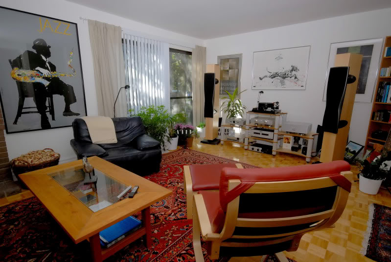

Bebop Posted April 12, 2009 Posted April 12, 2009 Skickar en skiss på hur det ser ut här hemma.Och tusen tack för dina tips Bebop!!!! Intressant, rummet är dock inte kvadratiskt som Du skrev inledningsvis. Om ritningen är i skala bör det vara omkring 22-23 m2 vilket inte skall vara några problem. Prova med att sätta dig framför soffbordet med öronen ca 2,30 - 2,50 från högtalarna. Om det låter bra där, (vilket jag skulle kunna tänka mig), så är frågan varför? Du får mer direktljud från högtalaren som är mindre påverkat av reflexer. Om det låter illa även där, så prova att vinkla in högtalarna något mer. När Du hittat rätt här så får Du flytta dig bakåt mot soffan igen i etapper och se (höra) var brytpunkten ligger för att ljudkvaliteten vänder. Fönstret bakom soffan kan vara ett gissel. Kan avhjälpas med blommor/träpersienn/gardiner i kraftigt tyg. Prova även att flytta fram soffan en halvmeter. Kan göra susen. Skulle inte detta hjälpa så kan Du prova med att vinkla in högtalarna rejält så att en rak linje från koncentrum korsar ca en halvmeter framför öronen. Om det låter OK då fortsätt sedan att vinkla tillbaka dom tills Du hittar optimal invinkling. Prova också med att flytta fram högtalarna ca 30 cm. Jag tror också att Du kan dra dom 10-15 cm närmre sidoväggarna, framför allt om Du vinklar in dom lite mer. (Ställ dom på ett par frottéhandukar så det går lätt att flytta runt). Har Du något längs långväggen? Skivhyllor, tavlor, stora golvkrukor kan göra susen. Jag känner igen mig lite i de problem Du har. Jag hade motsvarande bekymmer när jag bodde i Montreal. Skaffade helt sonika en lyssningsfåtölj som jag hade framför soffbordet. Det var min sweet spot för kritisk lyssning. Det tror jag kan bli det optimala för dig också. På bilden från mitt radhus i Montreal ser Du hur jag ställde upp lyssningsfåtöljen mellan spelningarna. (Obs, bilden är taget med kraftigt vidvinkel, så perspektiven är förskjutna, rummet är inte så stort som det verkar, ca 3,70 brett och drygt 7 meter långt. När det var dags för spelning körde jag fram stol och fotpall. Även här är perspektiven kraftigt förskjutna. (Mellan högtalarnas mitt var det 2,30 och fram till mina öron ca 2,60. Från väggen bakom högtalarna fram till konen drygt 1,15 och till sidovägg 60-70 cm och mycket svag invinkling. Om jag minns rätt hade jag 5 cm närmre till bakvägg mätt från högtalarens insida. Jag provade också andra högtalare i rummet och det blev inte bättre. Tvärtom, skulle jag vilja säga. C2 och C4 är ganska okänsliga för tak och golvreflexer. Rumsakustiska fenomen beror inte på högtalarna. Ibland blir det problem att få ut max och ändå ha ett fungerade rum för hela familjen, men livet är fullt av kompromisser ... Fortsätt att prova. Hör av dig med dina resultat och hur då gått tillväga. Kan bli en intressant tråd som också kan hjälpa andra. Quote

Strmbrg Posted May 9, 2009 Posted May 9, 2009 Hm, Du har en stor, glasad tavla på höger vägg och ett stort fönster på den vänstra. Det är inte otroligt att du får en reflex i dessa ytor som riktas direkt mot din lyssningsplats. Ser du högtalarna i dessa glasytor, när du sitter i lyssningsfåtöljen? Snyggt rum för övrigt. /Strmbrg, Quote
Bebop Posted May 10, 2009 Posted May 10, 2009 Hm, Du har en stor, glasad tavla på höger vägg och ett stort fönster på den vänstra. Det är inte otroligt att du får en reflex i dessa ytor som riktas direkt mot din lyssningsplats. Ser du högtalarna i dessa glasytor, när du sitter i lyssningsfåtöljen? Snyggt rum för övrigt. /Strmbrg, Nu har Du inte läst texten ordentligt Strmbrg ... Bilderna kommer inte från Ingemar. Rummet exemplifierar min sweet sport när jag bodde i Kanada. Akustiken där var utmärkt, bland det bästa jag har haft. De glasade ytorna var ïnga problem då de låg nästan kant i kant med högtalarna. De tidiga reflektionerna bröts upp av det som kommer efter glaspartierna. Quote
Strmbrg Posted May 11, 2009 Posted May 11, 2009 Nu har Du inte läst texten ordentligt Strmbrg ... Bilderna kommer inte från Ingemar. Rummet exemplifierar min sweet sport när jag bodde i Kanada. Akustiken där var utmärkt, bland det bästa jag har haft. De glasade ytorna var ïnga problem då de låg nästan kant i kant med högtalarna. De tidiga reflektionerna bröts upp av det som kommer efter glaspartierna. Ja, jag vet att jag är slarvig med att läsa allt. Jag brukar bli så ivrig att skriva, så jag hinner inte ta mej tid att läsa innan jag svarar... Quote
