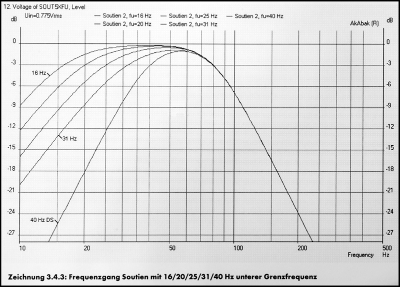

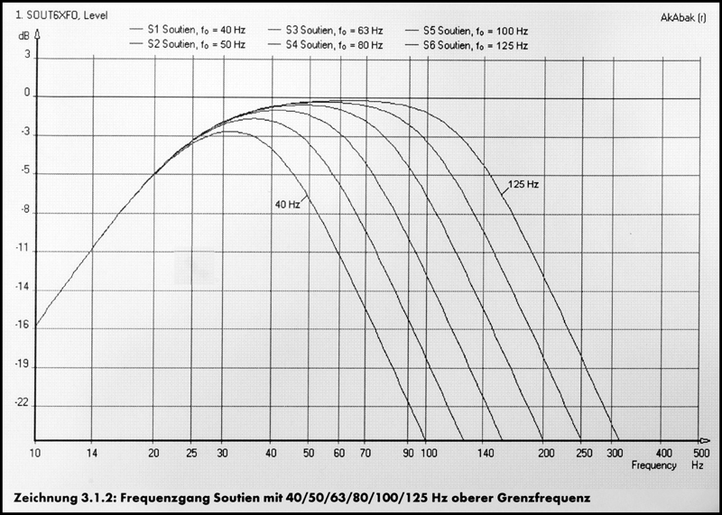

calle_jr Posted March 18, 2009 Posted March 18, 2009 Asså jag har ju en Velodyne DD18 som verkar vara förebilden till Audiodata Soutien Jag har kollat lite på Velodynes Digital Drive, och de verkar onekligen enklare att handhava. jag antar att den till skillnad mot andra grafiska eq:n även har insattspunkter som är lägre än 20Hz. Ja, byglingen kan sättas som lägst till 16Hz. Jag kan skanna och lägga upp bilder på frekvensgången 10-300Hz vid olika byglingar. Om intresse finns Quote
Engelholm Audio Posted March 18, 2009 Posted March 18, 2009 Jag har kollat lite på Velodynes Digital Drive, och de verkar onekligen enklare att handhava. Ja, byglingen kan sättas som lägst till 16Hz. Jag kan skanna och lägga upp bilder på frekvensgången 10-300Hz vid olika byglingar. Om intresse finns Klart grafer alltid lockar! Gärna med traditionsenlig Calle_jr-dokumentation kring själva mätningarna, dvs var och hur mätningen är gjord! Quote

calle_jr Posted March 19, 2009 Posted March 19, 2009 Klart grafer alltid lockar! Nedanstående grafer från Audiodata representerar frekvensgång för Soutien 2... ...vid bygling av övre gränsfrekvens till 40, 50, 63, 80, 100 och 125Hz: ...samt bygling av undre gränsfrekvens till 16, 20, 25, 31 och 40Hz: Quote
