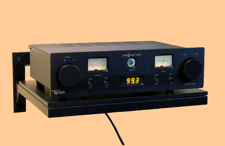

K-man Posted March 4, 2009 Posted March 4, 2009 Hej, om jag inte minns fel var det lite antennsnack i tråden där jag testade Magnum Dynalab MD-90T... Länk dit... \\K-man Quote
calle_jr Posted March 4, 2009 Author Posted March 4, 2009 Länk dit... Tack för det! Många bra tips där och som grädde på moset fick jag se denna läckra bild; Foto: K-man Jag har en Musical Fidelity X-Plora på hyllan som Du kan få prova/låna Taget! Quote
K-man Posted March 5, 2009 Posted March 5, 2009 ...som grädde på moset fick jag se denna läckra bild; Hehee...kul att testa lite nya grepp...såhär i efterhand skulle jag nog tagit bort kabeln med...hade nog blivit ännu läckrare... \\K-man Quote
