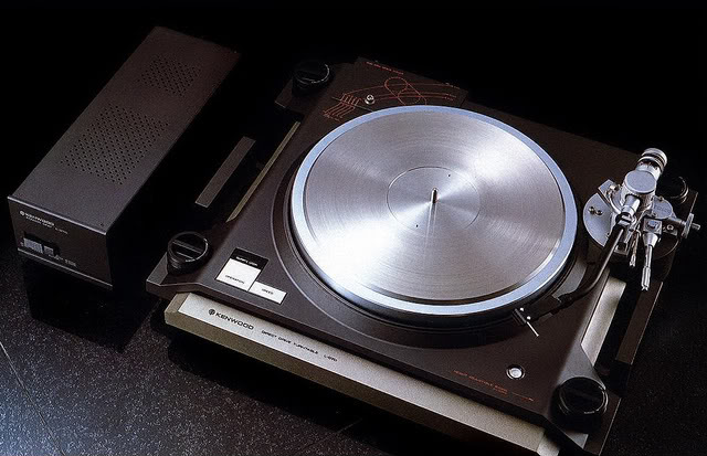

Bebop Posted February 13, 2009 Posted February 13, 2009 "You lucky bastard" som Monty Python säger Vi får se om det blir tillfälle att slå till på en SP10 någongång, för det är ju helt klart en klassiker. Men det finns ju många andra DD-TT av hög klass, Denon har ju gjort många fina med DP-100M i spetsen har jag för mej. Här har ni min favorit. Det var en sådan till salu i DK för lite sedan. Jag missade den p g a slarv, men jag har inte gett upp än. Den används som referensspelare i HiFi World som dammat av direktdrivna spelare och dom menar också att deras underlägsenhet mot remdrivna är kraftigt överdrivna. Nya verket från Brinkman, som heter Oasis, är en direktdriven spelare, så möjligen kommer dom tillbaka. Mellan 1998-2002 hade jag en Technics SP-25 med två titanarmar. Den var också fin. Spelar nu hos en musikrecensent som "aldrig" kommer att byta bort den, säger han. Quote
Absolute Audio Posted February 13, 2009 Author Posted February 13, 2009 Här har ni min favorit. Det var en sådan till salu i DK för lite sedan. Jag missade den p g a slarv, men jag har inte gett upp än. Den används som referensspelare i HiFi World som dammat av direktdrivna spelare och dom menar också att deras underlägsenhet mot remdrivna är kraftigt överdrivna. Nya verket från Brinkman, som heter Oasis, är en direktdriven spelare, så möjligen kommer dom tillbaka. Mellan 1998-2002 hade jag en Technics SP-25 med två titanarmar. Den var också fin. Spelar nu hos en musikrecensent som "aldrig" kommer att byta bort den, säger han. Kenwood spelaren är ju bara för snygg. Lycka till i jakten. Kul att en så tung aktör som Brinkman börjar titta på direktdrivet, det blir lite mer officiellt acceptabelt då. Lika så Grand Prix Audio Monaco är ju en uber-high-end spelare med direktdrift. Varför just SP-10 lockar mej är pga att jag får labba med plint & tonarm till ett syveränt driverk. Vilket gör driverks-konstuktion lättare med ribban satt högt. Även om jag nog kommer fortsätta med remdrift. Quote
