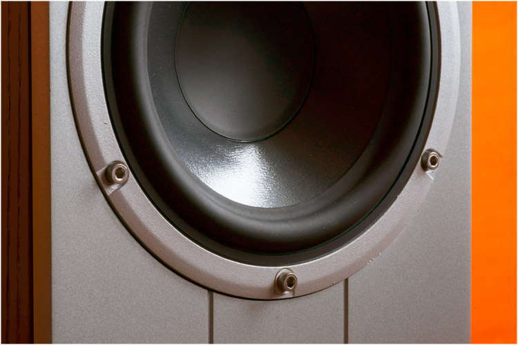

Det här blir inte så vetenskapligt men kan kanske hjälpa en och annan högtalarägare till ett bättre ljud.
En vanlig högtalarkon ska röra sig relativt luften medan chassit till konen ska vara stilla och sitta fast i en högtalarlåda. Ifall elementet inte sitter ordentligt kommer både konen och chassit att röra sig och därmed orsaka fenomen som fasvridningar, oönskade resonanser mm.
  • Author
Ovanstående bild visar Audiovector Mi3 Signature SE, åtminstone ett litet utsnitt. Det är i mitt tycke en rätt bra högtalare för pengarna, 30kkr ungefär. Det som slog mig medan jag provlyssnade lite olika högtalare var att basen var torr, distinkt samt ganska djup. Den rika detaljåtergivningen tilltalade också.
Diskanten har flera sagt är lite vass och det kanske är så att den kunde vara lite lenare men det är högst varierande mellan olika inspelningar. De flesta plattor jag har låter ok i diskanten med några få undantag. Däremot är de nyare S3 vassare och jag skulle absolut välja ett par äldre Mi3:or istället för S3 eller så skulle jag gå upp några snäpp inom Audiovectors sortiment.
Mellanregistret är tillräckligt bra men kunde vara lite varmare och kanske är det främst detta som någon gång i framtiden kommer att få mig att byta högtalare - kanske till Tannoys dyrare modeller. Vi får se.

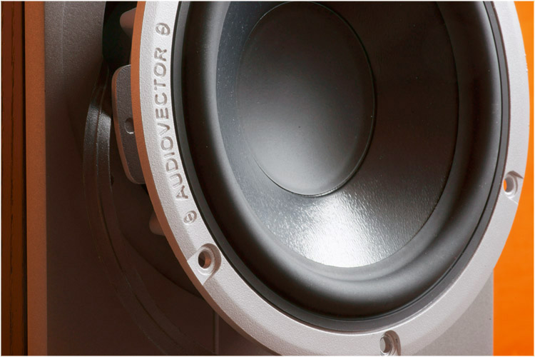

Om man plockar isär högtalaren ser man en tätningsring som sitter innanför skruvarna. Denna har sannolikt varit någon millimeter tjock vid monteringen men efter en tid har den deformerats permanent. Några av skruvarna har inte varit tillräckligt hårt dragna och elementet har så småningom lossnat.
Efter att ha studerat packningen och skruvarna så kom jag fram till att ett halvt varv extra från att skruven "tar" är lämpligt. Jag kanske kan be AV om en ny uppsättning packningar och få det rätt.
Diskanten är lite annorlunda då packningen är tjockare och inte ska tryckas ihop så mycket. Jag brukar dra de skruvarna ett kvarts varv extra från att packningen tar mellan baffel och diskant.
OBS! Man ska naturligtvis inte börja skruva i sina högtalare annat än om man vet vad man håller på med. Garantin slutar gälla när man gör ingrepp.
På ett enda spår, Spanish Harlem, med Rebecca Pigeon på Chesky Records kunde jag höra att det dök upp extra basgångar i vänster kanal och det lät inte det minsta naturligt. Fram med WBT-nyckeln och vissa fästskruvar kunde dras tre/fyra varv innan spärren slog till. Vinsten av detta kan inte nog betonas och nu går jag över fästskruvarna på samtliga sonusbafflar varje höst och varje vår. Det handlar om stora ljudförbättringar att hämta hem ifall elementen har varit dåligt fixerade.

Så här ser högtalaren ut färdigmonterad. Att lägga märke till är att den nedersta samt två skruvar upptill inte är fast åtskruvade utan bara sitter för att trycka löst på elementchassit via en packning. Troligen är trepunktsfastsättning bättre ljudmässigt men man kan ju inte låta bli att montera skruvar i alla hålen. Det ser proffsigare ut med alla monterade.
Som Timbre skriver är denna skruvöversyn viktig för att bibehålla bra ljud. Skillnaderna är stora, speciellt i basen. Mellanregistret rycker upp sig märkbart också.

En kommentar är att Audiovector själva sagt via e-post att diskanten inte ska skruvas åt mer än lite grann.
De andra elementens åtskruvande är helt efter mina egna experiment. Det verkar som om man kan skruva åt basen lite mer än mellanregistret men det är så små skillnader att det ligger inom felmarginalen.
