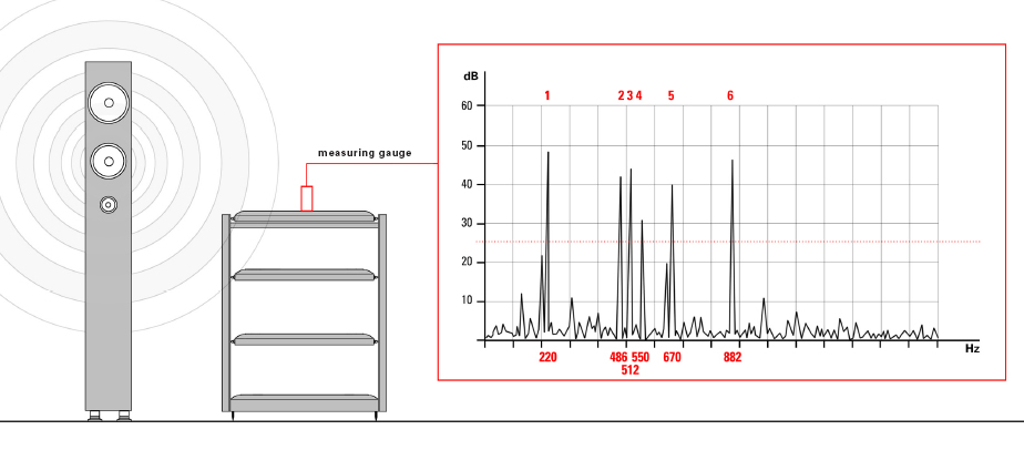

Det är bara problemfrekvenserna man vill dämpa.
Jag har inte gjort någon mätning. Jag gjorde en del beräkningar på ett rack men då koncentrerade jag mig på de lägre frekvenserna och att inte få resonans med skivspelaren.
Man kan tänka sig mäta rörelsen i racket vid olika frekvenser om man spelar ett frekvenssvep.
Här är ett illustrativt exempel där Fachhochschule Dortmund gjort jämförande tester mellan Finite Elemente och andra produkter:
Illustration: Finite Elemente
Problemet med en sådan test, tror jag, är att ett överdämpat system skulle ge det bästa mätresultatet.
Eller?
  • Author
Eller?
Skulle det då kunna skapa ett motsatsförhållande mellan testresultat och lyssningsupplevelse... :?:
Exakt. Det mäter bra, men låter murrigt, odefinierat och har ofta en begränsad dynamikåtergivning. Jag har hört uttrycket fegissetup :D
