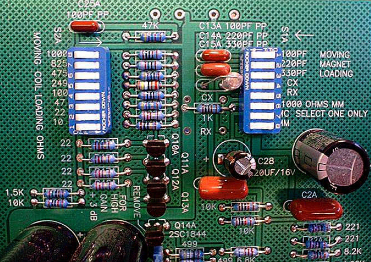

Om jag gissar rätt (från Kusthifi-bildtråden) så ska kåbe spela med ett Passlabs Xono. Där är 256 olika laster att välja mellan för mc-pickup :o
Foto: Passlabs
