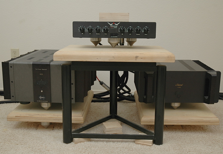

Då måste vi ju ha fram en bild på klenoden... :) Här från en lyssningskväll över Wisdom Audio och ägaren var precis lika nöjd med sitt CA-300 som Carsten.
CA-300 stod för drivningen av det övre registret och till basmodulerna en Krell FPB 600. Spännande kombination och förutom en nöjd ägare blev det mycket musik den kvällen... :mm: Har hört precis samma visa :) på annat håll och där fanns det dessutom flera Classéslutsteg av senare modell att välja på.
http://www.euphonia-audioforum.se/timbre/mapp1/Texas021.JPG
Hm, undrar hur den läckra fasningen på plywoodskivorna tagit form :mm::?:

Ja de är fantastiskt snygga också de äldre Ca-stegen. :)
