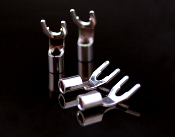

WBT-0681 verkar ha lite kraftigare gods vilket kan vara bra om kablarna är tunga.
Om man inte krimpar dem krävs det normalt att man löder så att alla ledare garanterat får kontakt med godset. Om man nu ska löda så har skruvarna ingen funktion och då kan dessa Oyaide SPYT vara ett altalternativ:

WBT 0681 (nextgen) är en kontakt med minimalt med gods och är helt annorlunda än den gamla 0680 som inte tillverkas mer.
Den går inte att löda annat än om man klipper sönder isoleringen och då har man förstört finessen med lödfria kontakter.
Kabeländan ska krimpas med speciella krimphylsor och sedan skruvas fast i kontakten.
Ingen av WBT,s högtalarkontakter vare sig spadar eller bananer är byggda för att lödas. Dom ska krimpas allihop.
