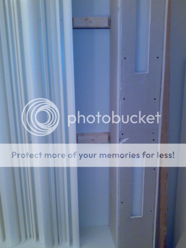

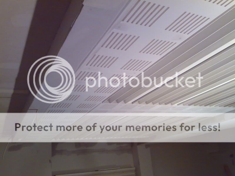

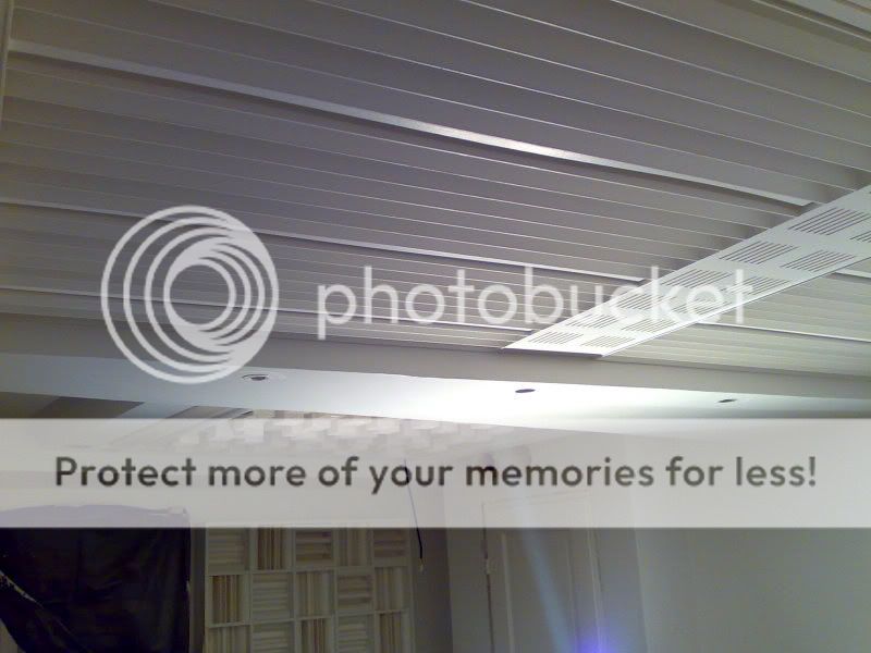

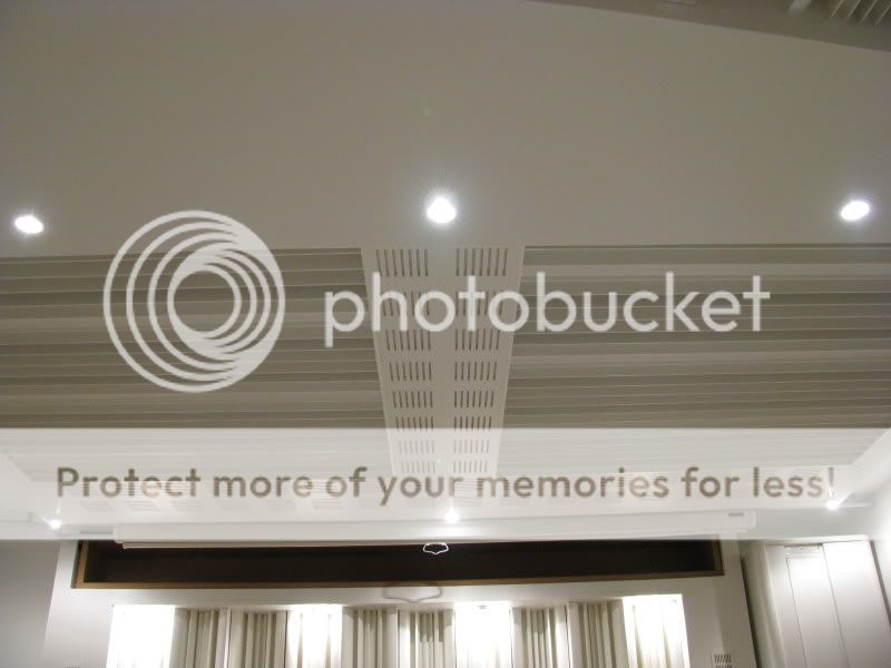

RKL Posted September 20, 2008 Author Posted September 20, 2008 en fråga dammar mineralull så man måste ha nått tyg utanför de? i så fall vad använder du? Hej, Visst dammar det i viss mån. I mitt rum har jag dock mineralull i taket och i sido-lådorna till den stora diffusorn på farmväggen i rummet. I taket är mineralullen istallerad ovanför en Gyptone-skiva med springor (som takbilderna antyder); denna skiva är utrustad med en tunn tyg-yta på baksidan, vilket innebär att mineralullen inte kommer igenom trots att skivan har springor. Här en närmare bild på taket i framdelen av rummet nu när Gyptone-skivorna och ramen var på plats: I diffusorns sido-lådor installerades mineralullen bakom ett lager Paroc 40mm akustikskiva, som även den har en vit yta. Detta innebar att mineralullen inte heller i detta fall kom i kontakt med luften i rummet (syns genom öppningarna i panelen, ursäkta den blå tonen på bilden): En helhetsbild på taket, från bakre delen av rummet framåt: Samt en på framväggens diffusor, syns här att AD40-stavarna är monterade på olika djup i ramen enligt QRD-principen för att maximera diffusion: Sakta men säkert började ytorna vara på plats... Mvh, RKL Quote

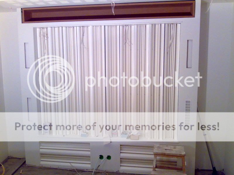

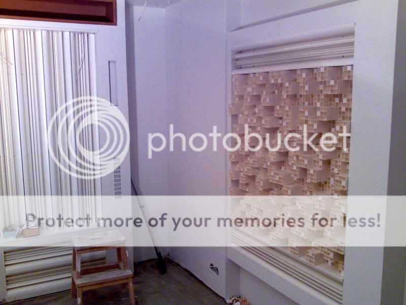

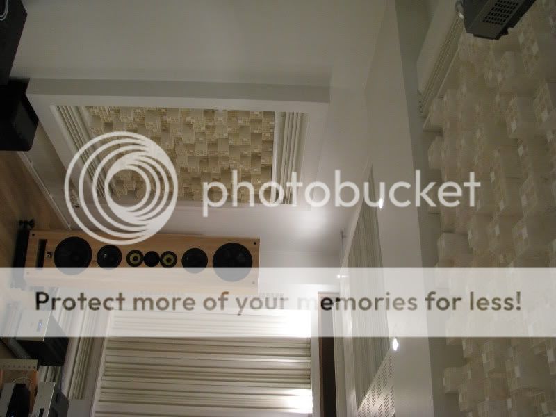

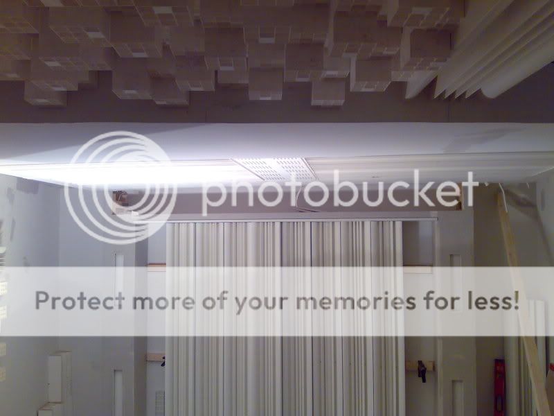

RKL Posted September 28, 2008 Author Posted September 28, 2008 Några veckor senare började den stora diffusorn på framväggen få sin slutliga form: Notera att lådan för den kommande resonatorn redan i detta skede lyftes upp på sin plats. Det skulle även komma lite belysning i diffusor-ramen, el-ledningarna måste ju dras innan resten gjorde färdigt: Vänster vägg med nästan färdig panel: Och samma för höger vägg: Vänster diffusorpanel + taket såg ut såhär, ledningarna för belysningen i taket på plats: Samt en översiktsbild på taket bakåt: Efter detta saknades endast golvet, samt en hel massa målning och kabeldragning. Mer om det inom kort.... Mvh, RKL Quote

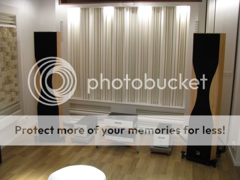

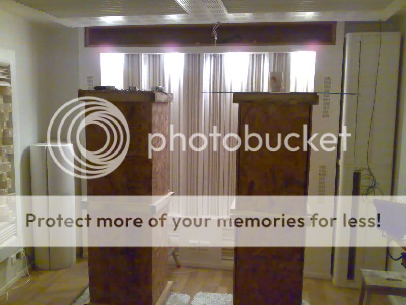

RKL Posted September 30, 2008 Author Posted September 30, 2008 Äntligen.......nästan.... Golvet på plats, kablarna dragna och utöver det, högtalarlådorna äntligen i rätt rum...... Även belysningen i den stora diffusorn på framväggen fungerar som tänkt, syns bakom högtalarlådorna: Lite översikt, notera att vissa lampor och kablar ännu hängde omkring.....: Nästa steg var att packa upp och koppla 130kg högtalare.....per kanal, alltså... Mvh, RKL Quote

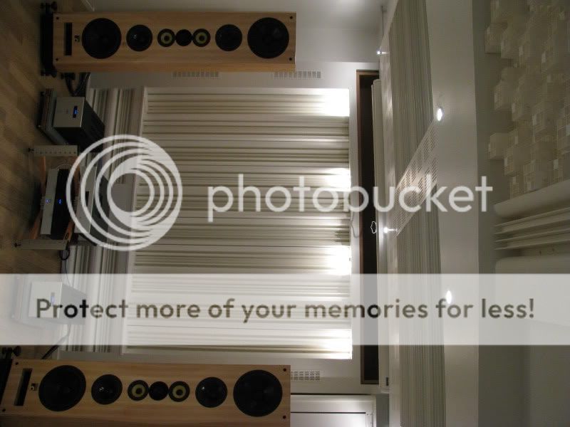

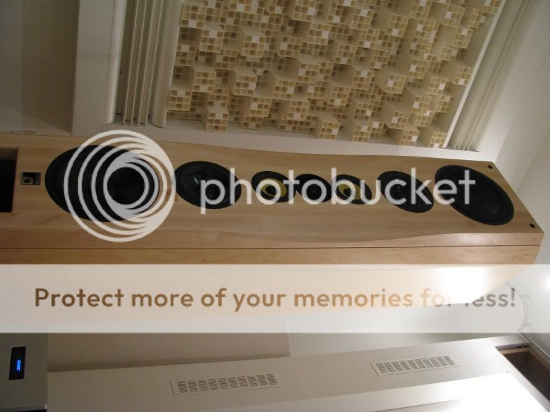

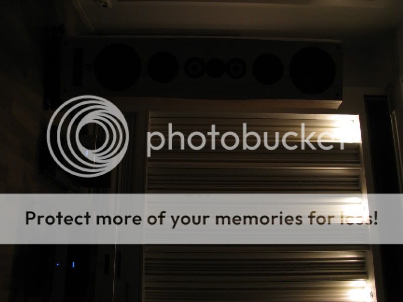

RKL Posted September 30, 2008 Author Posted September 30, 2008 En av huvudrollsinnehavarna i rummet....: Vänstra sidan av rummet: Även taket med belysning började vara färdigt: Sen lite late-night lyssning, såhär ser framväggens diffusor ut vid behov: Rummet har fjärrstyrd belysning med tre separata zoner, så bl.a. ljusnivån vid diffusorn kan ställas in enligt tycke och behov. Mera på kommande.... Mvh, RKL Quote

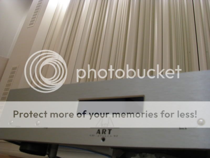

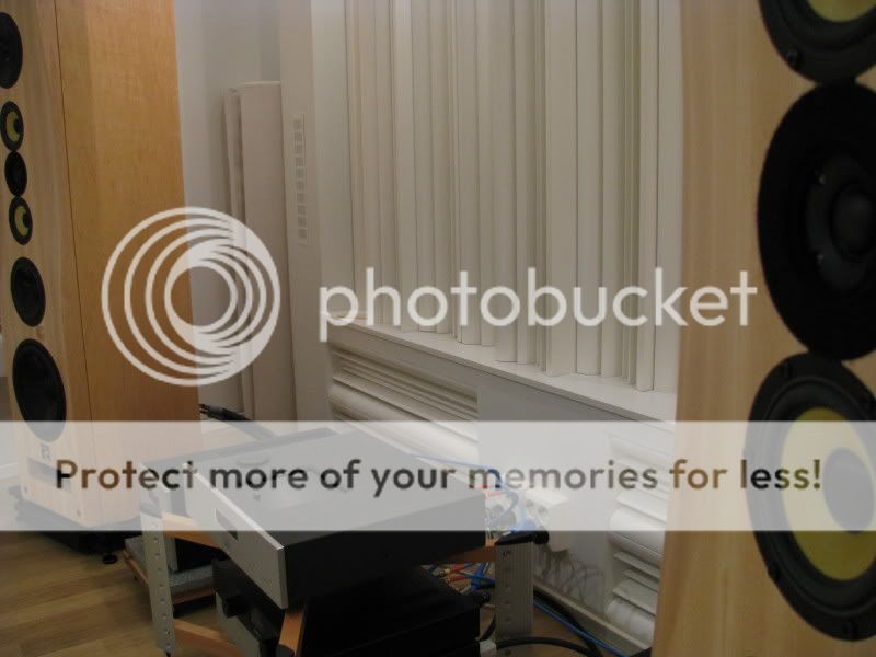

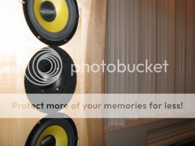

RKL Posted October 11, 2008 Author Posted October 11, 2008 Ännu några bilder.... Vänster högtalare i närbild: Lite perspektiv mot framväggen: Källan och rummet...: Hela alltihop: Vänster sida av rummet samt en liten bit av projektorn: Lite mera late-night listening...trots att det var ljust ute då bilden togs...: Nästa bilder då draperierna är på plats samt då alla V4 är inställda (de sista kommer nästa vecka..).. Mvh, RKL Quote
