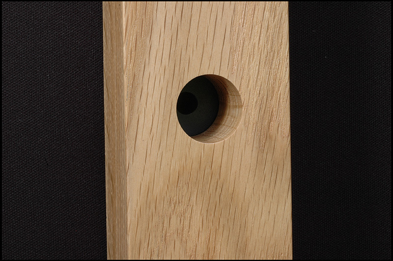

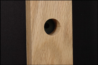

Shelley Katz på Podium Sound gick i flera år och tänkte över möjligheten att konstruera en sådan högtalare. Den avgörande tanken blev att utnyttja de oundvikliga uppbrytningar (i kontrollerad form) som uppkommer när ljud skapas. Ett membran där frekvenserna sprider ut sig över ytan i små vågor som på ett riktigt instrument. En mycket viktig del i utförandet var att inte fästa membranet i ytterramen (exvis NXT har varit inne på liknande konstruktioner). All signal som exiterar membranet är placerat i en vertikal linje i en trästolpe mitt i membranet. Membranmaterialet är framtaget för att ge bredast möjliga frekvensomfång, och för membranstorleken på Podium .5 (125cm x 50cm) innebär det 40Hz-20kHz med en hygglig känslighet på 91dB.
DSC_8337-.JPG Mittstolpen med en av punkterna för exitering av membranet

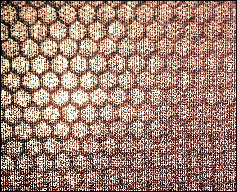

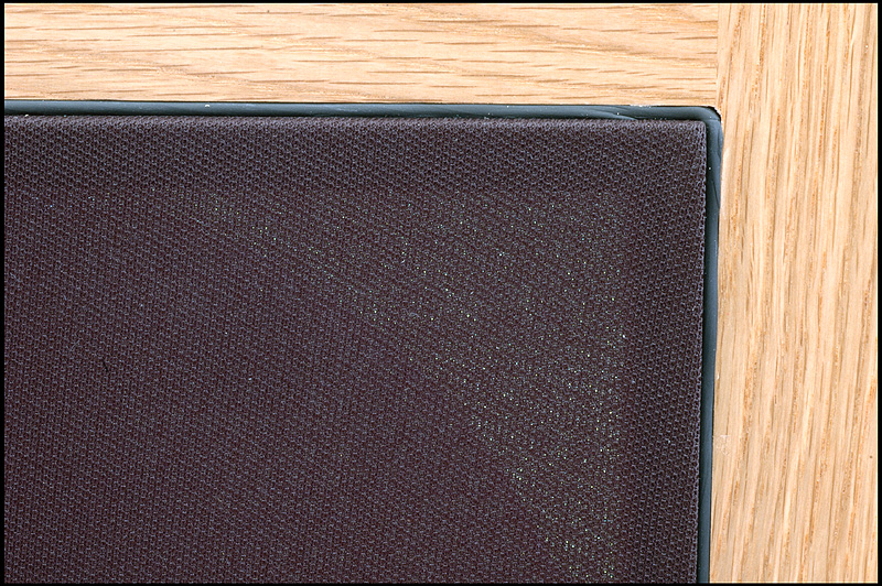

Att åskådliggöra hur membranet ser ut på bild satte mina fotofärdigheter på prov. Bakom det skyddande fronttyget sitter ett ca 5mm tjockt galler med bikupestruktur. De sex sidorna i varje hexagon är ca 2.5mm långa.

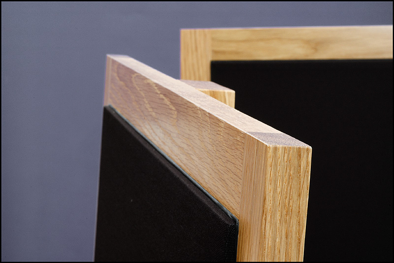

Membranet sitter alltså endast infäst i de fyra punkter där signalen överförs. Man ser på denna bild hur membranet är avisolerat från ramen och hur membranet är avrundat i hörnen.

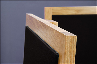

Ramen tillverkas i trä och finns i ek, lönn, körsbär eller valnöt och kan även fås pianolackad som tillval.

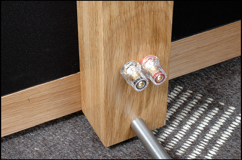

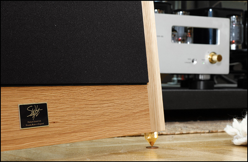

Terminalerna sitter längst ned på mittstolpen, strax ovanför det bakåtriktade stödbenet i rostfritt stål. Allt annat än singlewire är överflödigt.

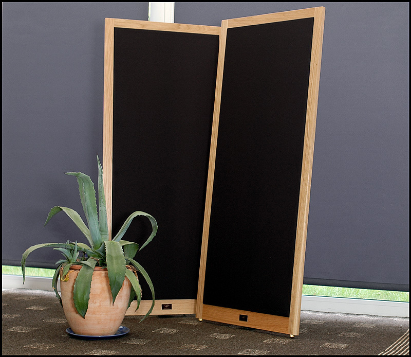

Högtalaren lutar ca 10 grader och är försedd med justerbara spikes.
Podium .5 är mellanstorleken i sortimentet och mäter 160cm på höjden och 61cm på bredden, men är endast 2cm djup.

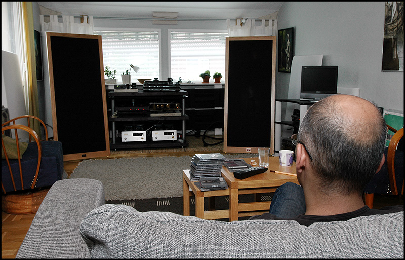

Jag har för det mesta haft panelerna placerade ca 1.5m från bakvägg, framför de ordinarie högtalarna. De både kan och bör stå närmare bakvägg, men eftersom jag skiftar är det bekvämt att slippa flytta Grandeur som väger 90kg/st. Det är ca 2m brett mellan dem och 70cm till båda sidoväggar. Lyssningsplatsen är ca 3.5m från högtalarna.
Högtalarna hade spelat 80-85 timmar när jag fick dem och de bör spelas in minst 150 timmar. Så, jag lät dem spela några dagar med TV-ljud innan jag gav mig på någon form av utvärdering.

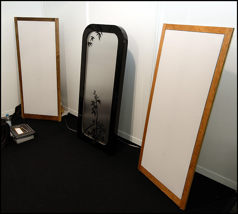

Jag stötte på Podium på High End-mässan i München i april, och förutom Podium .5 i vitt visades en specialdesignad Podium 2. De hade även en variant av Podium 2 med frontskydd av kopparbeläggning:
Högtalarna var uppkopplade med elektronik i montern, men det var inte tal om att lyssna i den skräniga miljön, och jag tycker dessutom de stod lite väl nära bakvägg.

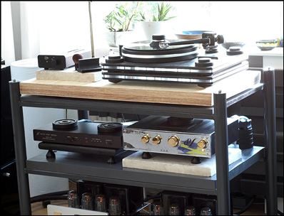

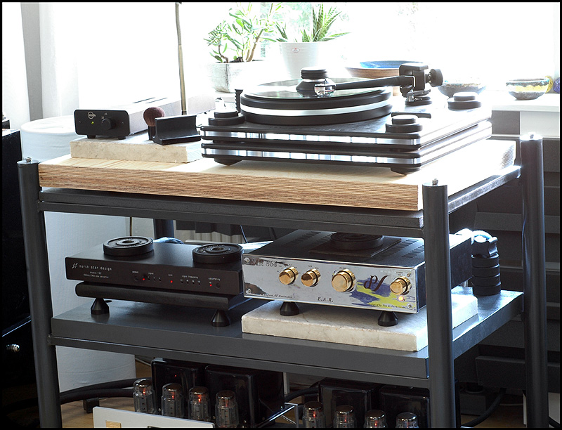

System vid lyssningstillfällen
DSC_8599-.JPG Drivverk: Kuzma Stabi Reference
Tonarm: Kuzma Stogi Reference
Pickup: Lyra Skala
Tonarmskabel: Nordost Valhalla RCA
CD: Denon DVD-3910 + North Star Model 192 DAC
Signalkablar: Nordost Valhalla RCA
Förstärkare: EAR864B & Cayin 860
Högtalarkablar: Audioquest Volcano SB
Högtalare: Silverline Grandeur MkII och Podium Sound .5
Nätkablar: Nordost Brahma, Signalcable Magic Power
Nätlist: Audio Agile Line 1 parallellt med PS Audio Noise Harvester
Bänk: DIY
Lyssningsrummet är 3,6x7.3x2.4m och uppbyggt av gipsregelväggar, gipstak på träbjälklag och parkettgolv på betong. Systemet står på kortsidan. Rummet är något akustiskt behandlat med 4st 800x1200 dacronplattor, 4st 600x600 Vicoustic diffusorer i tak, 4st kvartvågspipor och Michael Greens RoomTune TunePak i hörn och kanter. Möblering med soffa, fåtöljer, mattor, tavlor och bokhyllor.
