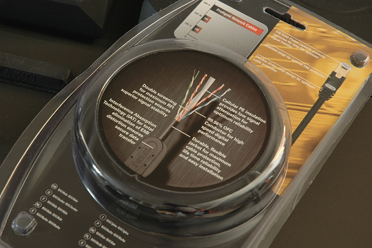

Timbre™ Posted June 16, 2008 Posted June 16, 2008 Lika oväntat som övertygande upptäckte jag en gång att valet av digitalkabel spelar roll. Lite tunt med information på Denons website och vilken modell av CAT kan det handla om... Nätverkskablar i audiofilutförande är ju annars ingen nyhet och exempelvis AudioQuest har sedan länge en egen variant på RJ45-G. Quote

Timbre™ Posted June 16, 2008 Author Posted June 16, 2008 Finns en tråd på faktiskt som berör denna kabel. kabeltråd på faktiskt Då skulle det enligt uppgift vara en standard CAT 5 och det har jag ju redan testat... Quote
Timbre™ Posted June 16, 2008 Author Posted June 16, 2008 Jag brukar personligen vara väldigt liberal och öppen för nya saker, men här är jag mycket skeptisk . Men - jag har haft fel förr iofs Har någon tidning recenserat denna kabel? Håller med om att man bör vara skeptisk men ett byte från CAT 5 till en Profigold CAT 6 mellan transport och dac blev alltför märkbart för att helt lämna frågan. Skall försöka hitta mer information om AK-DL1. Quote
