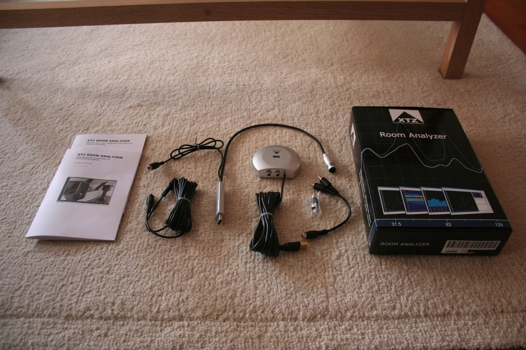

calm Posted April 10, 2008 Author Posted April 10, 2008 Innehållet i boxen ser ut så här: Bruksanvisning på engelska och svenska, anslutningskabel till förstärkare,mikrofon med ställ och anslutningskabel till datorn och y-koppling för båda kanalerna. Känns gedigen och väl genomarbetad. Calm Quote

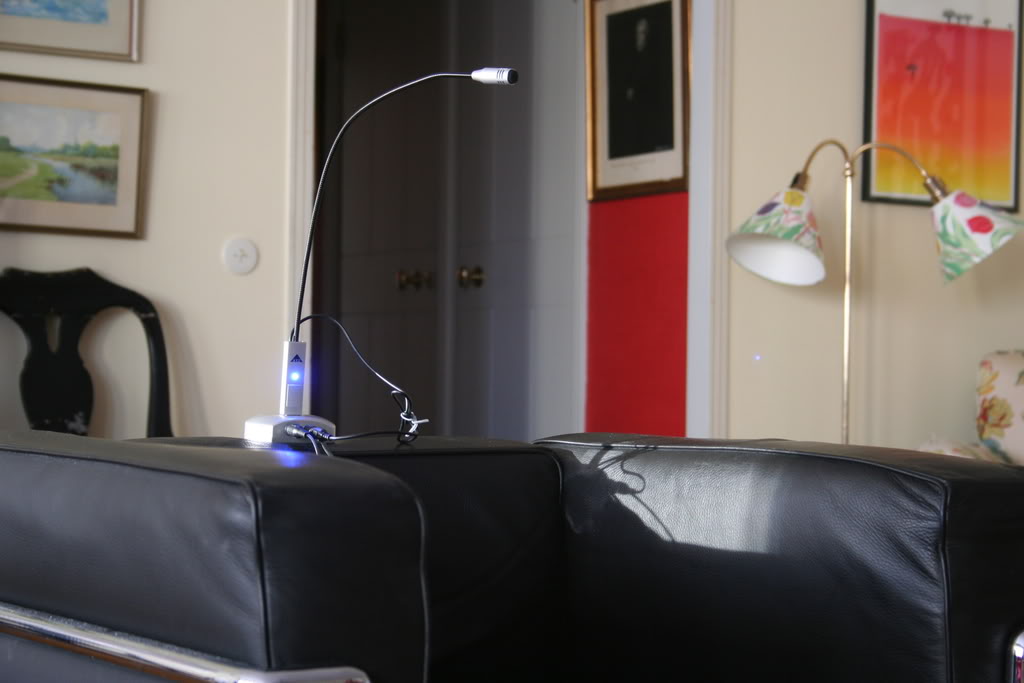

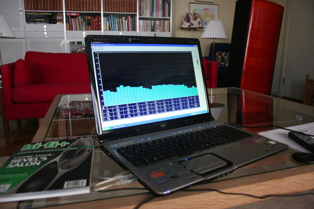

calm Posted April 17, 2008 Author Posted April 17, 2008 Ja då har jag äntligen kommit till skott med min nya mätutrustning. Bruksanvisningen fanns både på svenska och engelska och var mycket enkel att följa. En kabel från den kombinerade foten och kopplingboxen till förstärkaren. En kabel från USB-micken till boxen/foten och en kabel från denna till datorn. Mikrofonen placeras så nära där huvudet kommer att vara i lyssningsposition. Jag satte foten på ryggstödet och riktade mikrofonen mot högtalaren. Det finns i princip 3 mätprogram. Ett som mäter rumsakustiken utifrån 16-250 HZ och ger det i form av en enkel kurva. Detta ges genom att en stigande ton skickas genom högtalaren och mäts genom mikrofonen. Ett efterklangsdiagram i form av vattenfall. Ett frekvensband från botten till toppen i form av 1/3 oktav med spec. Det matas med ett vitt brus genom högtalaren. Dags att börja mätningen! Calm Quote
