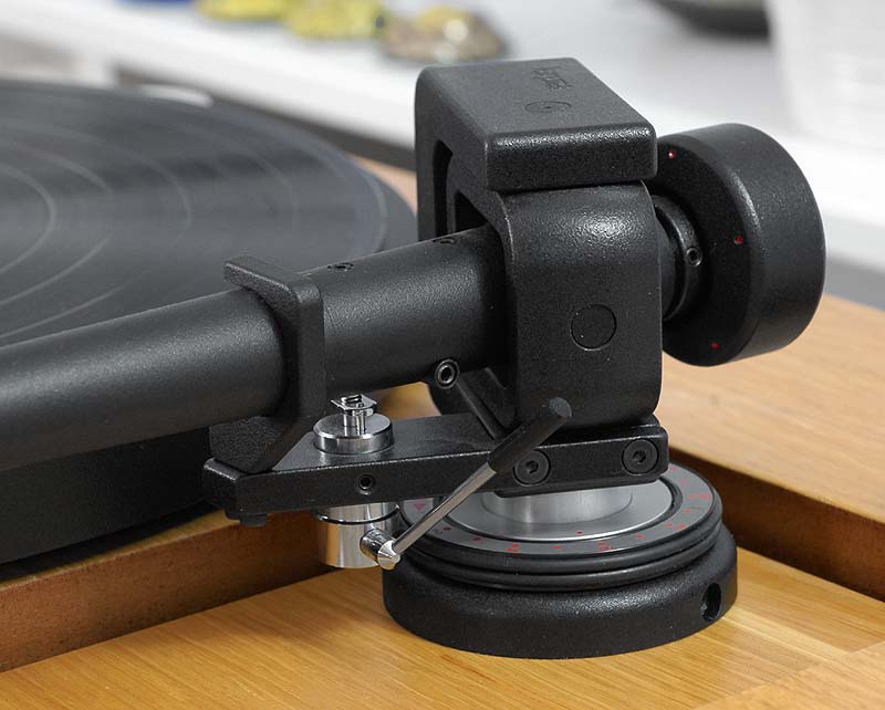

calle_jr Posted April 6, 2008 Posted April 6, 2008 Om jag hade möjligheten att göra det on-the-fly så skulle jag möjligen använt den. Jag har satt en VTA-justeringsring på min arm, som underlättar vid fininställning av VTA. Men det är inget jag använder mellan varje skiva. Kuzma Stabi / Stogi Reference med VTA adjustment kit Kuzma Stabi XL /Stogi Ref 313 med VTA adjustment on-the-fly Jag har en känsla att vissa puppor (slipningar?) är mer känsliga för korrekt VTA än andra. Quote

larkri Posted April 7, 2008 Posted April 7, 2008 Om jag hade möjligheten att göra det on-the-fly så skulle jag möjligen använt den. Jag har satt en VTA-justeringsring på min arm, som underlättar vid fininställning av VTA. Men det är inget jag använder mellan varje skiva. hej calle! Var har du köpt din VTA-justeringsring ? Jag har nämligen en likadan spelare och arm och jag håller just på med att finjustera VTA på min Dynavector xx-2 mk2, så det hade varit kanon med en sådan ring. Quote
Daniel Posted April 7, 2008 Posted April 7, 2008 det hade varit kanon med en sådan ring. Hej! Det är en Kuzma-VTA-ring, och den köper du från en Kuzma handlare. mvh Daniel Quote
Daniel Posted April 7, 2008 Posted April 7, 2008 Enligt t ex HiFi+, så rekommenderar dom (å det kraftigaste), att man ska ställa in VTA för varje skiva man spelar. Är det någon av vinylvännerna här på forumet som följer det rådet? Jag tycker att det är klart hörbart. På vissa skivor är det dessutom viktig. Men det betyder inte att jag gör det i alla fall. Jag har precis som några andra här Stogi Reference med VTA-ringen. Men jag justerar bara in den och låter den vara. Om jag inte är på experiment humör, för då skruvas det lite. En arm som möjliggör justering on-the-fly är nog nödvändigt för att man ska orka. Det har funnits en arm med fjärrkontroll till VTA, har glömt vilken bara. Någon som kommer ihåg? Quote
eliot Posted April 7, 2008 Posted April 7, 2008 Det har funnits en arm med fjärrkontroll till VTA, har glömt vilken bara. Någon som kommer ihåg? Det var en svensk arm från Airtangent... Quote
larkri Posted April 8, 2008 Posted April 8, 2008 Hej! Det är en Kuzma-VTA-ring, och den köper du från en Kuzma handlare. mvh Daniel Tack Daniel! skall snarast införskaffa en sådan. Quote
