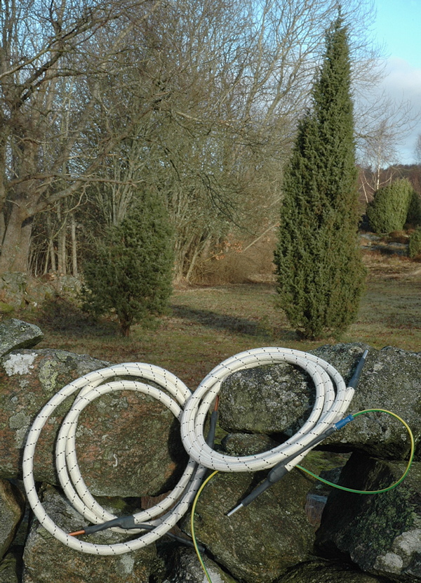

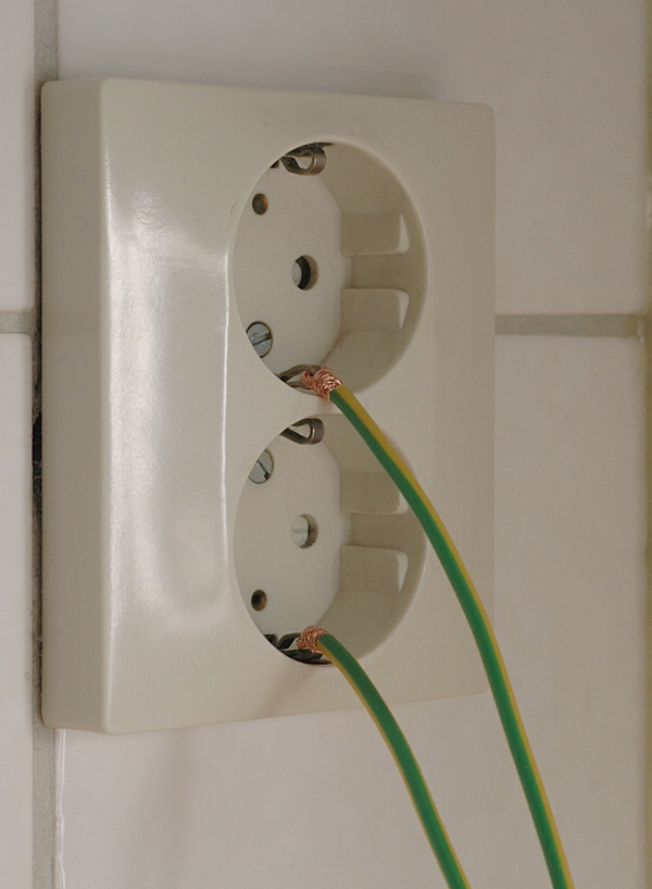

Timbre™ Posted March 17, 2008 Author Posted March 17, 2008 Moder Jord är vår gemensamma spelplan med arealer som brukas, missbrukas, uppdelas och inhägnas. Kan man inte gräva direkt i myllan får man söka kontakt på andra vägar. Köksregionerna brukar vara ett säkert kort...

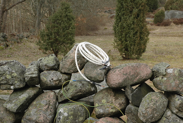

Timbre™ Posted March 17, 2008 Author Posted March 17, 2008 Saknas jordade uttag i lyssningsrummet är det bara att förlänga skärmledarna och ge sig ut på spaning om man känner otrygghet inför det vattenburna värmesystemet. Mycket att hålla reda på men elementen kan väljas bort och med 2 x 30 m kabel kom jag lätt ner i köket...

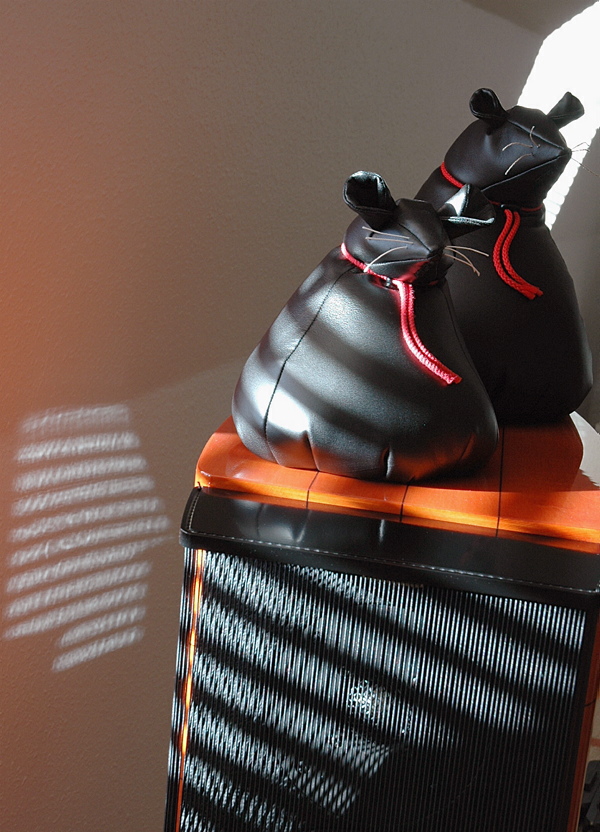

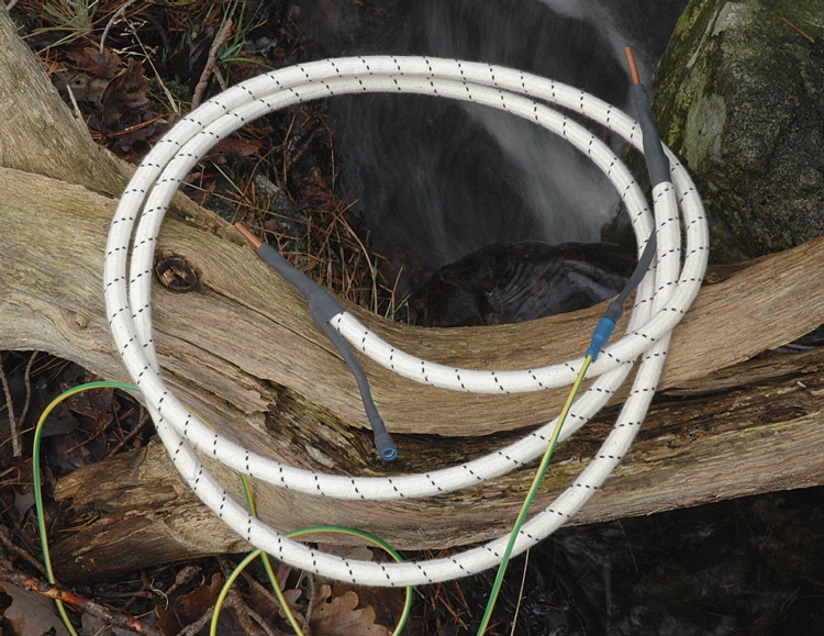

Timbre™ Posted March 25, 2008 Author Posted March 25, 2008 Det Åstorpbaserade företaget Entreq startade som Energy-transformers och de första produkter jag träffade på var de numera riksbekanta hifimössen Vibb eaters och därefter utökades floran med apparatfötter i form av Cat & Lionfoot. Idag erbjuds ett bredare sortiment med ytterligare apparatfötter, AC Wraps, fyra nivåer signal- och högtalarkablar samt en hifibänk av egen konstruktion. Ett par Vibb eaters av relativt tidig upplaga.
Timbre™ Posted March 25, 2008 Author Posted March 25, 2008 Testar man högtalarkablar från Entreq följer det naturligtvis med en samling Wraps i försändelsen. Som ett test i testet provade jag Wraps på/Wraps av, jordad/ojordad skärm och uppstarten blev minst sagt tillspetsad då jag naturligtvis hade kopplat fel...

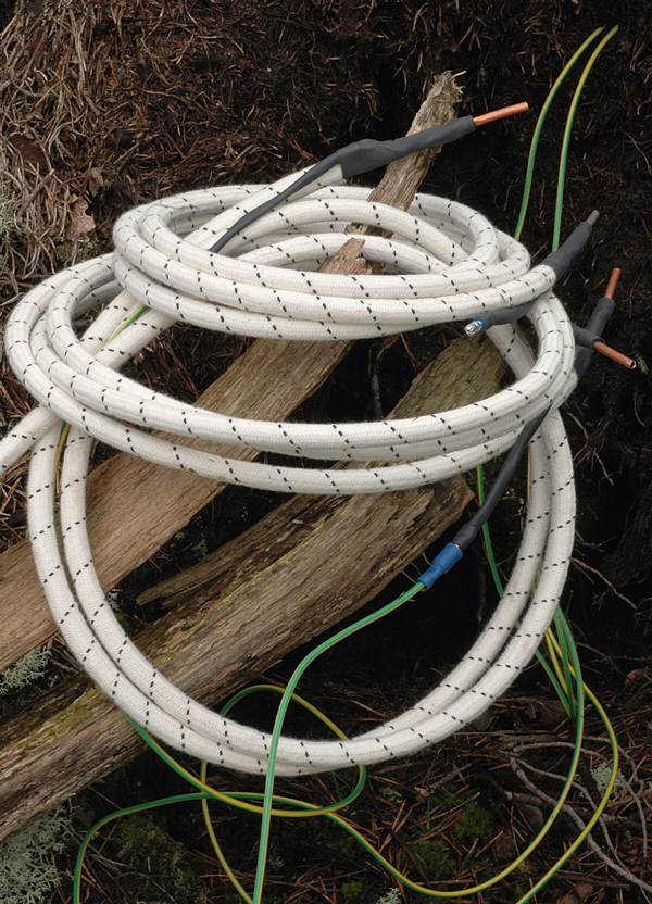

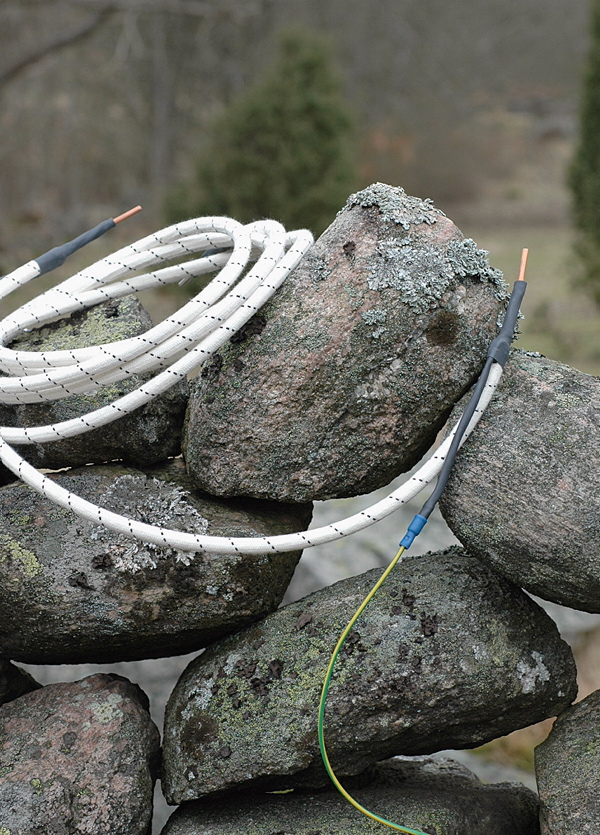

Timbre™ Posted March 25, 2008 Author Posted March 25, 2008 Så här skall man inte göra då den silverrörterminerade kabeln är plusledare och kopparrören utgör start och final på minusledaren. Kablarnas riktning är grundläggande för hela konstruktionsfilosofin, det finns inga riktningsmarkeringar vid kontakterna och här gäller det som sagt att koppla långsamt...
Timbre™ Posted March 25, 2008 Author Posted March 25, 2008 Skärmens jordanslutning äger rum vid minusledarens förstärkarsida (en logisk placering i avledande syfte enligt tillverkaren) och därmed behöver inte uppkopplingsriktningen anges med pilar då man faktiskt bara kan koppla på ett enda sätt efter att ha tagit del av konstruktörens teorier om en skärm som följer ledaren "medströms".

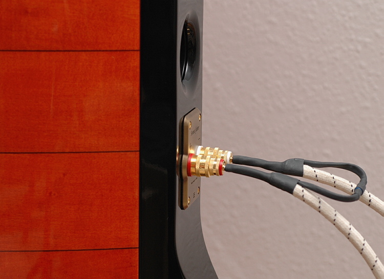

Timbre™ Posted March 25, 2008 Author Posted March 25, 2008 På högtalarsidan ser det ut så här vid terminalerna och de båda ledarnas skärmar skall vara sammankopplade. Cirkeln sluts och den jordade skärmen har enligt uppgift ingen kontakt med drivelektronikens chassi.

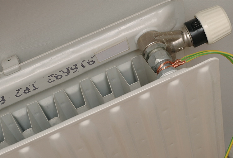

Timbre™ Posted March 25, 2008 Author Posted March 25, 2008 Efter lyckade övningar i köket ökade djärvheten och jag kopplade även upp skärmarna på det närmast belägna värmeelementet i lyssningsrummet. Ett utmärkt tillfälle till jämförelser och jag kunde inte upptäcka någon som helst återgivningsmässig skillnad på koppling till jordpunkter i nätuttaget eller flerfamiljshusets vattenburna värmesystem. Enligt uppgift från en bekant i elbranschen skall man dock, speciellt i flerfamiljshus, ha klart för sig hur systemet är draget och att det verkligen leder till jord. Som lekman kan det här vara klurigt men då det inte förekommer någon kontakt med chassiplåtar bör ju detta vara teoretiskt riskfritt. Ställde frågan upprepade gånger till Entreq innan slutstegen slogs på...

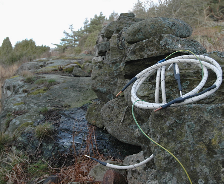

Timbre™ Posted March 25, 2008 Author Posted March 25, 2008 Vänster kanal och plusanslutningen är en kopparledare med silverterminering. Samma ledargrovlek på minussidan men kablarnas längd (minusledaren är längre), lindningsmönster samt val av dielektrikum skiljer kablarna åt.

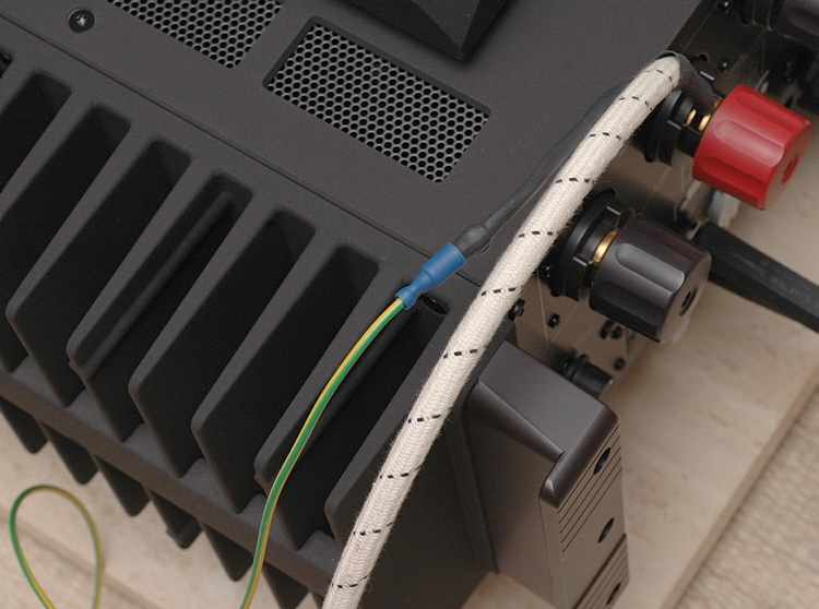

Timbre™ Posted March 25, 2008 Author Posted March 25, 2008 Med ett A-50V i bridge mode är det viktigt att hålla reda på terminalerna. Right+ blir plötsligt minus och här sitter anslutningen till jordpunkt för höger kanal.

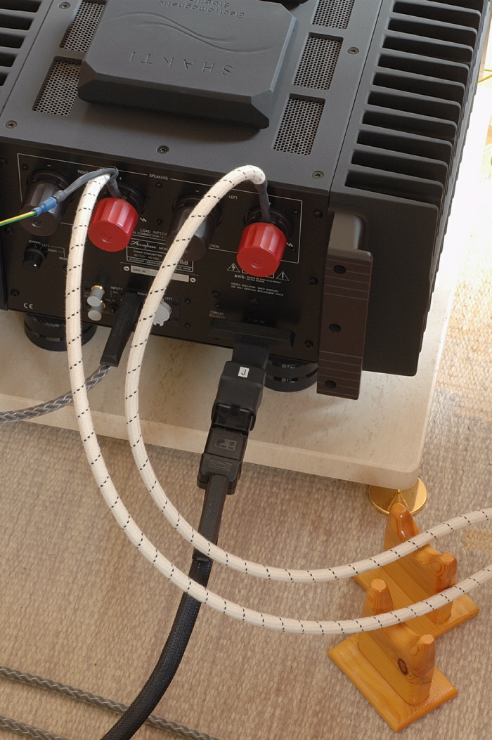

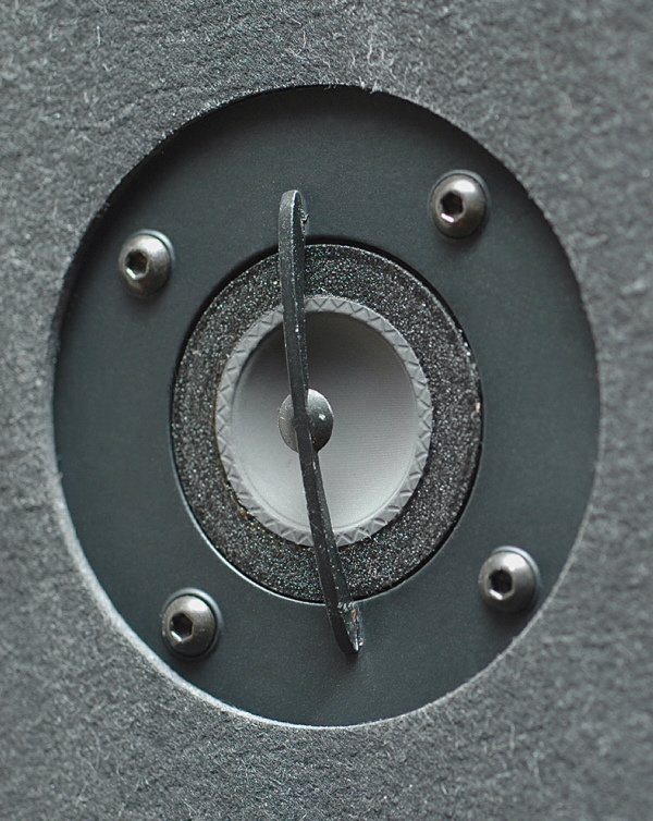

Timbre™ Posted March 25, 2008 Author Posted March 25, 2008 Uppkopplingen vänster kanal och två egentillverkade cablelifters är på plats för att hålla avstånd till nätkabeln. J står för Japananpassad nätbrunnsadapter... Började som jag alltid gör utan insignal och örat intill diskantelementet. Omöjligt att avgöra huruvida slutsteget är av- eller påslaget.

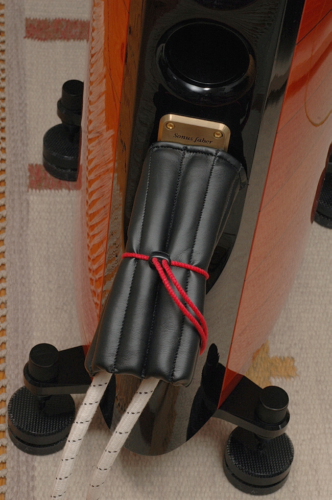

Timbre™ Posted March 26, 2008 Author Posted March 26, 2008 I jakten på ytterligheter utplacerades naturligtvis Wraps enligt tillverkarens instruktioner. Här gäller det att även täcka terminalerna.
Timbre™ Posted March 26, 2008 Author Posted March 26, 2008 På förstärkarsidan kan detta bli krångligare beroende på vad man har för anslutningsdon. Här gällde det att vara försiktig och inte bända eller snörpa ihop kabelkontakterna.

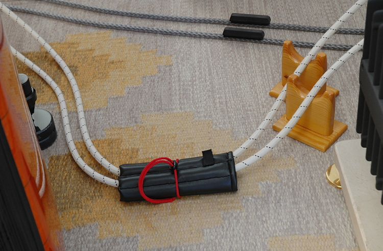

Timbre™ Posted March 26, 2008 Author Posted March 26, 2008 Som extra rekommenderad åtgärd placerades även sandfyllda Wraps vid högtalarkabelns halva längd. Ett led i kampen mot oönskade magnetfält och det skulle inte förvåna mig om de även är aktiva mot oönskad högfrekvent instrålning och totalt sett en tilltalande bakgrundssvärta i ett system som är tyst när det skall vara tyst. Dock kan t.ex. ett förstegsbyte medföra större skillnader än vad dessa åtgärder kunde frambringa.

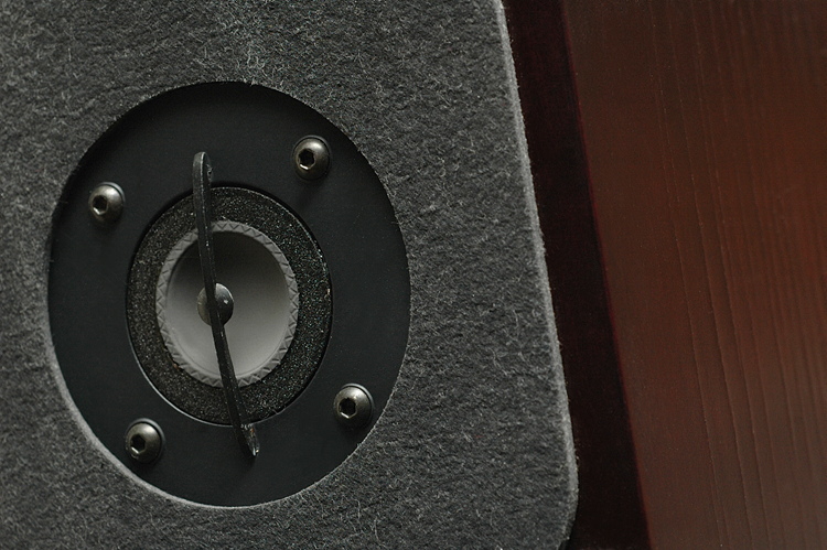

Timbre™ Posted March 29, 2008 Author Posted March 29, 2008 Ett av målen med Cross Word-projektet har varit att hålla ett så lågt brusgolv som möjligt för ökad bakgrundssvärta och dynamik. VR-8 kan inte direkt räknas inte in i gruppen minimonitorer och man får sträcka rejält på halsen för att komma till... Med inkopplad signalkälla, påslagen elektronik, Cross Word discover signal/högtalarkablar och örat på ca tio centimeters avstånd hörs ett tydligt och konstant brus över diskantelementet. Man kan inte dra några växlar på detta men helt tyst är det inte och jag kunde uppleva en mycket liten men dock noterbar skillnad på in- och urkoppling av signalkällan som är en DA-konverter av senaste snitt.
Timbre™ Posted March 29, 2008 Author Posted March 29, 2008 Ökar avståndet minskar naturligtvis bruset och från ca 60 cm börjar det bli svårt att uppfatta något brus överhuvudtaget. Lyssningspositionen kan därmed räknas som brusfri zon... :cool:
