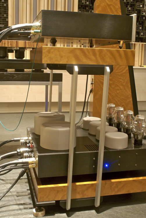

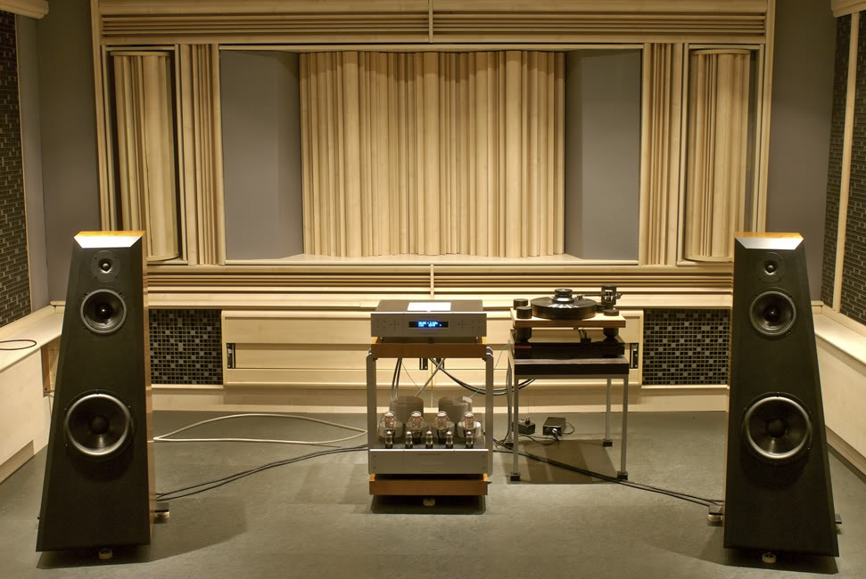

eliot Posted February 24, 2008 Posted February 24, 2008 Jag var nere och hälsade på hos Audio Concept i lördags och i lyssningsrummet var denna mycket intressanta uppställningen med elektronik och högtalare från kanadensiska Aurum Acoustics Quote

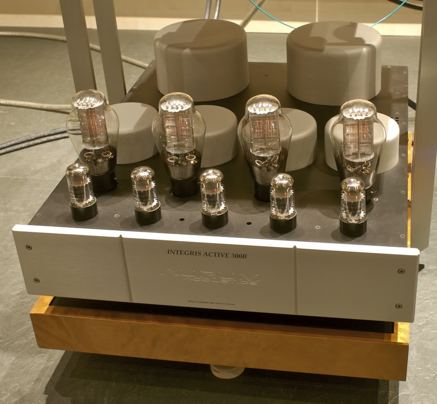

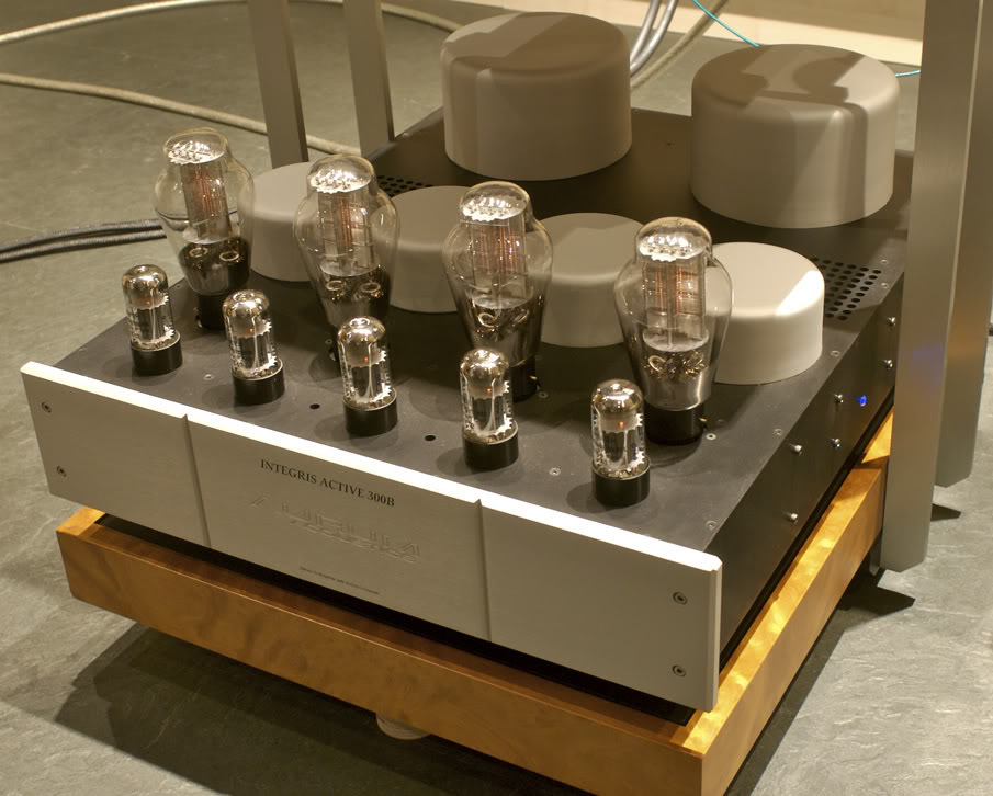

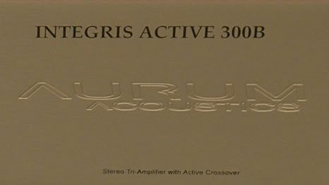

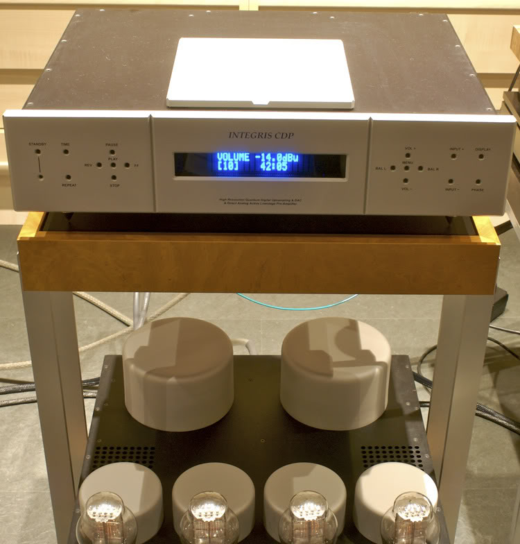

eliot Posted February 24, 2008 Author Posted February 24, 2008 Det som vid första titten verkar vara ett rörslutsteg visar sig vara något helt annat Delförstoring Quote
eliot Posted February 24, 2008 Author Posted February 24, 2008 Det är Integris Active 300B som är en Stereo Tri-Amplifier with Active Crossover eller som man också kan säga ett aktivt delningsfilter med tre inbyggda slutsteg. Till mellanregister och diskant finns det var sitt rörslutsteg medan det till basen används en klass D förstärkare som använder sig av en modul från holländska Hypex Quote

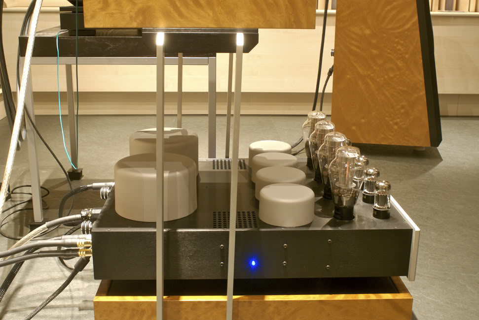

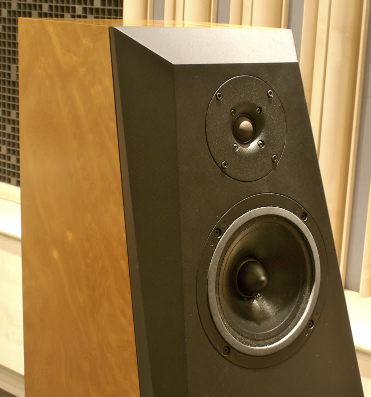

eliot Posted February 24, 2008 Author Posted February 24, 2008 Transformatorerna i nätdelen (de två stora längst bak) liksom utgångstransformatorerna (de fyra främre) är av typ ringkärna och kommer alla från kanadensiska Plitron som har ett grundmurat gott rykte som leverantörer till många tillverkare däribland Mark Levinson, Krell, BAT, Classé Man har separata nätdelar till rör och solid state elektroniken. De fyra rörförstärkarna för mellanregister och diskant använder sig av 300B rör och ger 5W men det behövs inte mer då mellanregister elementet (ett 6" behandlat pappmembran) från italienska B&C Speaker Components har en verkningsgrad på hela 98dB/W. De andra högtalarelementen kommer från norska Seas (1" fabric-dome respektive 10" treated paper-cone). Slutsteget till basen behöver mer kraft och då används som sagt ett klass D-steg med konventionell nätdel som utvecklats i samarbete med kanadensiska Bryston medan rördelen helt och hållet är från Derrick Quote

se18658 Posted February 24, 2008 Posted February 24, 2008 Saxat från deras egen hemsida: 100watt solid-state output module designed and manufactured by Bryston Quote

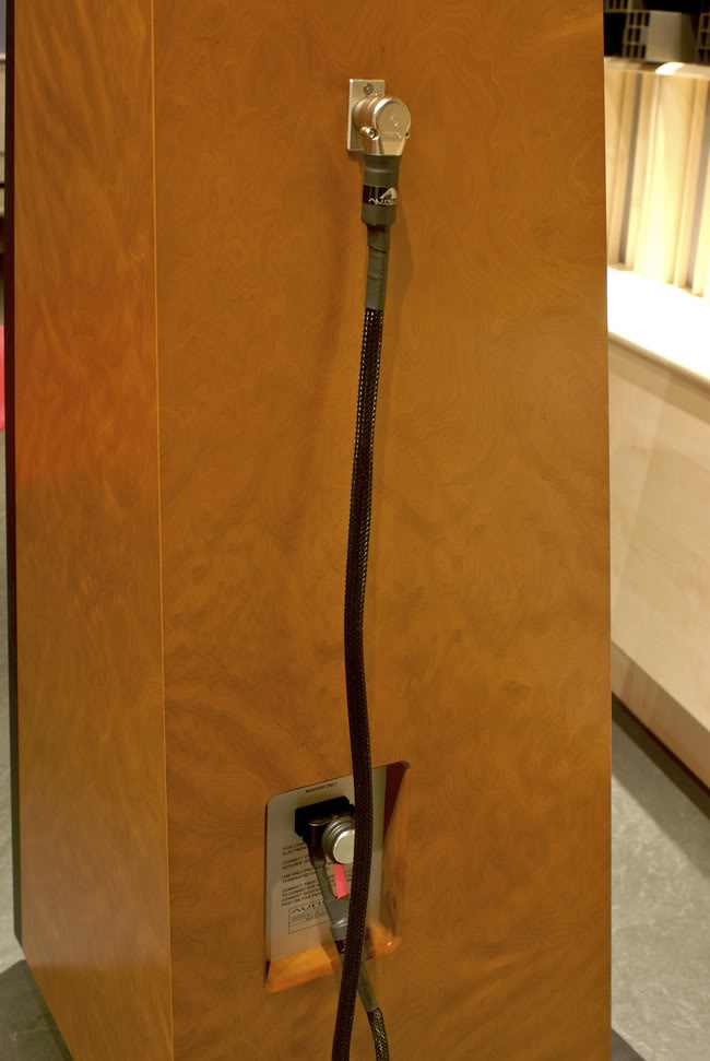

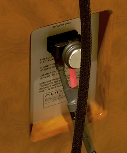

eliot Posted February 24, 2008 Author Posted February 24, 2008 Vi tittar väl på baksidan av högtalarna som har ett kabinett som tillverkats i Danmark och vi tittar närmare på anslutningen till baselementet Delförstoring som har en konventionell högtalaranslutning (Cardas) medan kabeln till diskant/mellanregister ansluts med en XLR-kontakt med fyra stift. - För att inte se18658 skall reagera för att jag uttrycker mig olyckligt så citerar jag testen i Soundstage The speaker cabling, which Aurum designed and manufactures specifically for the Active 300B, uses Cardas wire. It is included in the speaker system’s price. Quote

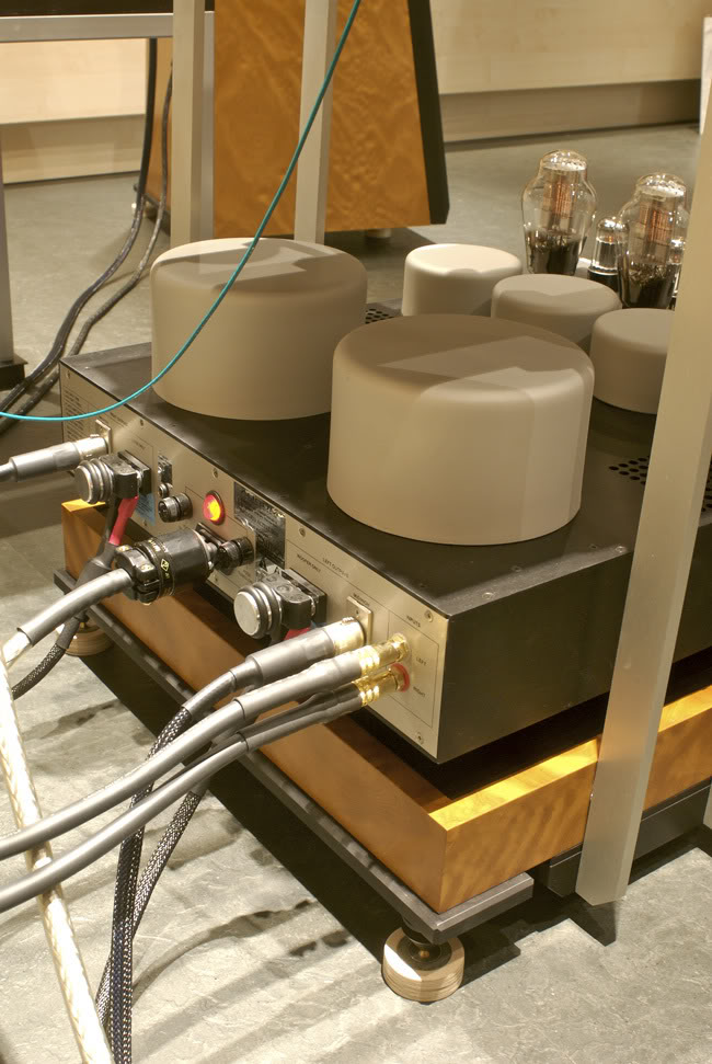

eliot Posted February 24, 2008 Author Posted February 24, 2008 Vi undersöker väl också baksidan på förstärkaren Om man vill se vad det står på baksidan så kan det vara bra att ha Nikons skarpaste vidvinkel till förfogande Delförstoring Quote

se18658 Posted February 24, 2008 Posted February 24, 2008 - För att inte se18658 skall reagera för att jag uttrycker mig olyckligt så citerar jag testen i Soundstage till basen används en klass D förstärkare som använder sig av en modul från holländska Hypex Jag reagerade bara på att bassteget skulle vara från Hypex då deras egen hemsida OCH Soundstagetesten säger Bryston. Annars är det som vanligt ett härligt reportage med kanonbilder som du bjuder på Quote

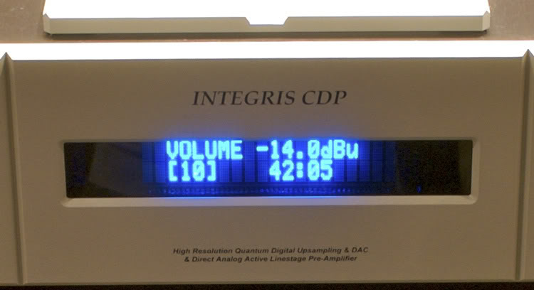

eliot Posted February 24, 2008 Author Posted February 24, 2008 Bryston använder Hypex - och Derrick Moss berättade för mig vid middagen på lördagskvällen att det var moduler från Hypex med konventionell nätdel - sedan läste jag idag i testen på Soundstage att "Bryston developed the two solid-state channels, and they deliver 100 watts." vilket ledde till mitt inlägg: "...då används som sagt ett klass D-steg med konventionell nätdel som utvecklats i samarbete med kanadensiska Bryston" Ovanför Integris Active 300B finns INTEGRIS CDP som är en CD-spelare med inbyggt försteg och som man även kan få med inbyggt phonosteg Även denna enhet har som synes fått en långt beskrivning. - Derrick bad mig understryka att denna enhet även går att använda separat från övriga enheter! Quote
eliot Posted February 25, 2008 Author Posted February 25, 2008 Phonosteget har en MC trafo från Lundahl så Sverige är också med på ett hörn Quote

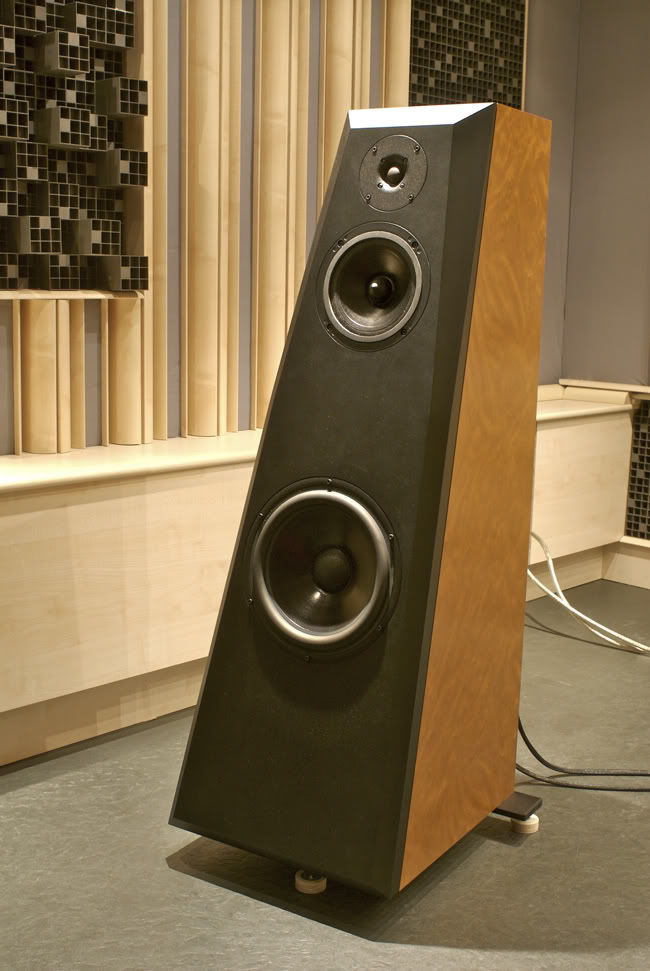

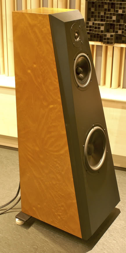

eliot Posted February 26, 2008 Author Posted February 26, 2008 En bild på den högra högtalaren och diskant- och mellanregisterelementen Quote
