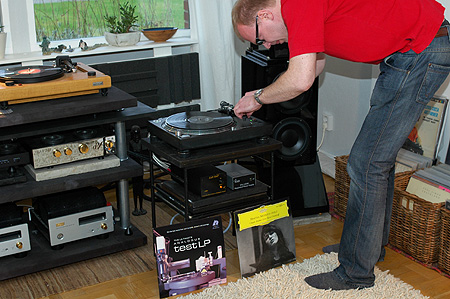

boombox Posted January 20, 2008 Posted January 20, 2008 Ja, det blir en salig blandning av både ljud och bilder. Det var en blåsig södagsförmiddag i Malmö idag så jag tog några pickupper i den ena handen och skivspelaren i den andra och åkte hem till calle_jr. Tag nästa bild, tack. Quote
calle_jr Posted January 20, 2008 Author Posted January 20, 2008 Tag nästa bild, tack En jäsikens massa (O)ljud? /ptr Det är ju såklart rätt. Det gällde alltså att ha tungan i rätt mun och tummen i spåret. Quote
Timbre™ Posted January 20, 2008 Posted January 20, 2008 Sångfågeln från Singapore - det har jag redan listat ut vem det är... :cool: Quote
boombox Posted January 20, 2008 Posted January 20, 2008 Tag nästa bild, tack. Hade ingen aning om vilken bild det skulle bli. Lite av grejen var ju att kunna göra snabba pickupbyten så vi körde det på min Technics SL-1210. Med avtagbara tonarmsskal så är det ju i princip bara att rycka ut den ena och trycka dit den andra så är det färdiginställt (nästan i alla fall). Tog också med riaa. Ville inte misshandla calle_jr’s. Var lite osäker på hur hälsosamt det är för riaat att koppla i och ur pickupper hela tiden. Nästa bild tack Quote

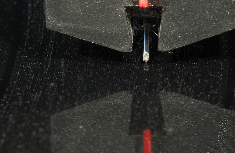

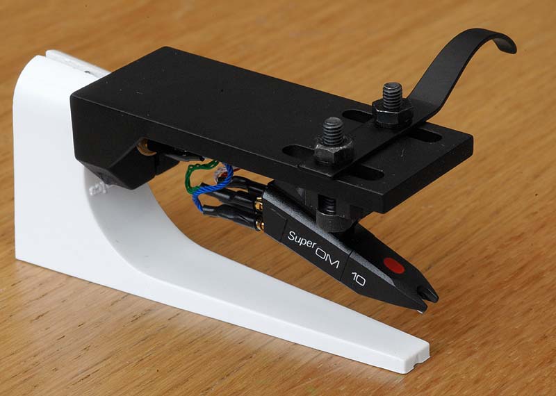

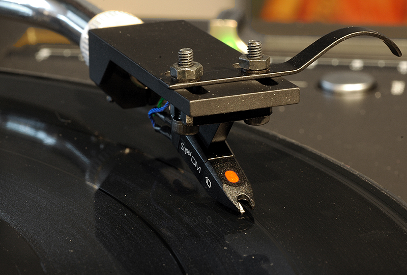

boombox Posted January 21, 2008 Posted January 21, 2008 Först ut var den här snubben: Ja, vi började med OM10an. Ortofon Super OM10 är en MM-pickup med en compliance på 25 och nål som är elliptisk (8/18uM). Jag gillar verkligen OM10an. Kanske för att jag är lite basfreak. OM10an kan gräva ganska djupt och med bra tryck. Den är också spelglad, det svänger bra. Klart sämst detaljåtergivning av de vi provade men ändå upplevdes det inte som något man störde sig på. Den var så pass luftig och spelglad. Den sämre upplösningen kunde höras på t ex basen på LPn We Get Requests med Oscar Peterson’s Trio som var lite utsmetad och det var lite ”pling-plong” över Oscars Ps piano. Annars en kanonbra party/allround-pickup med gött driv. Quote
calle_jr Posted January 21, 2008 Author Posted January 21, 2008 Jag blev positivt överraskad av OM10. Jag hade väntat mig ett dovt eller burkigt, odefinierat sound när vi drog igång. Men det tycker jag absolut inte man kan påstå. Party-pickup är en bra beskrivning. Du spelar ju Bruce Springsteen: The Seeger Sessions - och det är ju inte en av de utvalda skivorna Hehehe, jag var nästan säker på att det skulle komma upp. Bilderna är arrangerade och alltså inte tagna live vid lyssning, utan mellan lyssningar. Den skiva vi hade vid test var dammig på ytan och då fick det bli första bästa som fanns tillhands. Eftersom det är långa slutartider kan man inte låta skivan snurra. Det blir väldigt höga lokala tryck när nålen ligger på, så jag riskerar ett knäpp i spår 2 på Seeger Sessions-skivan Quote

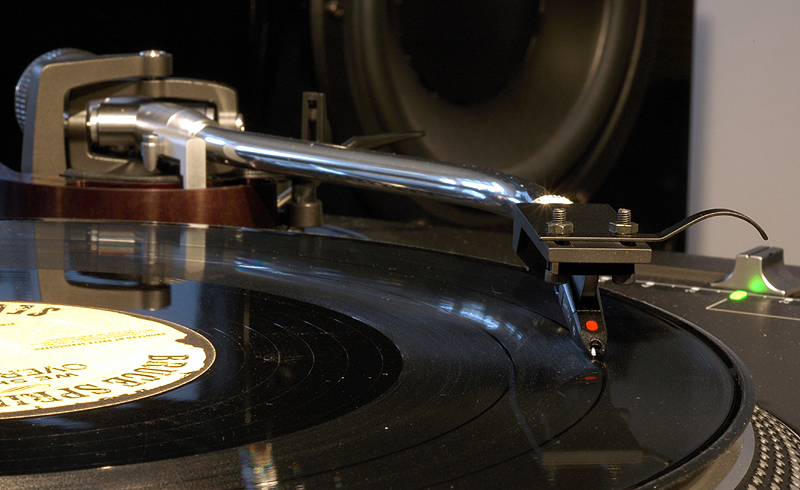

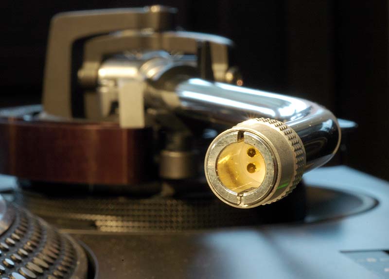

calle_jr Posted January 21, 2008 Author Posted January 21, 2008 Det gav möjlighet till snabba byten och jämförelser. Fattningen för pickup-skalen på tonarmen ser ut såhär: Quote

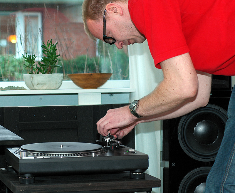

calle_jr Posted January 21, 2008 Author Posted January 21, 2008 ... och så här ser pickupskalet och -huset ut: Här monterad i en annan fiffig grunka för det ändamål vi höll på med. Som ett depå-stopp (åtminstone när Boombox gjorde det) Quote
boombox Posted January 21, 2008 Posted January 21, 2008 en annan fiffig grunka Inte bara till fotografering och depåstopp utan används ju också som protraktor om man är lat. Jag tycker den funkar kanon Quote

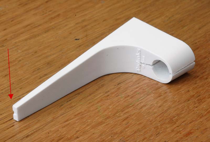

calle_jr Posted January 21, 2008 Author Posted January 21, 2008 används ju också som protraktor Man skjuter in fattningen i botten och kan därefter flukta in rätt overhang mot den lilla markeringen (se röd pil): Quote

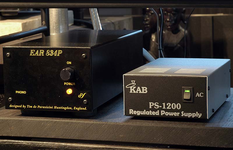

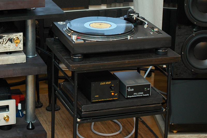

calle_jr Posted January 21, 2008 Author Posted January 21, 2008 Ortofon Super OM10 har en utspänning på 4mV och impedanslast 47kOhm. Detta fungerade perfekt med EAR 834P Här tillsammans med strömförsörjning till skivspelaren, KAB PS-1200. Quote

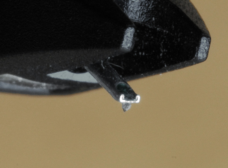

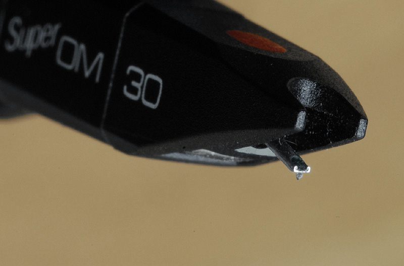

boombox Posted January 21, 2008 Posted January 21, 2008 Näste man till rakning... Då skulle man ju kunna börja med en liten jämförelse. Vi fortsatte med ytterligare en Ortofon, en OM30 som synes. Det finns ju även en OM20 där emellan som vi inte hade, men den skulle också ha varit kul att haft med. Ortofon Super OM30 är samma pickup som OM10 fast med en annan nål, en Nude Fine Line (8/40uM). I övrigt ungefär samma specs som OM10 förutom lite bättre spårförmåga och bättre respons i toppen av frekvensområdet. Så vi byter helt enkelt nål på det pickuphus som OM10an satt på. Det går på ett kick, inga justeringar behöver ju göras. Med OM30 får vi en mer balanserad frekvensgång. Inget som sticker ut utom kanske en liten betoning i övre mellanregister. Den har samma direkthet och driv som OM10an men med mer detaljer. Mer karaktär hos piano och strängar. Det gäller även trummor. Mer upplöst som det heter på hifi-språk. Själv saknade jag betoningen i basen som OM10an hade :cool: . Fick en känsla av att OM30 skulle kunna ge lite lyssningströtthet om man lyssnar riktigt högt under längre perioder på rockmusik t ex. OBS: Eventuella kommentarer om hur pickupperna låter gäller naturligtvis bara den skivspelare och set-up som vi använde när vi lyssnade. Quote

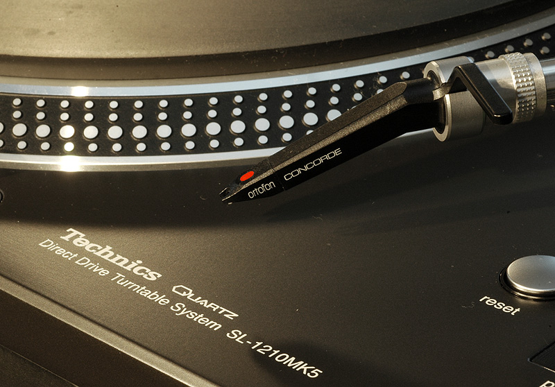

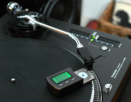

boombox Posted January 22, 2008 Posted January 22, 2008 Nästa i tur blev den som sitter på här: Nästa pickup blev också en Ortofon, en OM40. Vi fortsatte helt enkelt med en ännu finare nålslipning. Super OM40 är samma pickup som de andra men med en FG70 nål (7/70uM). Tror att det är ungefär detsamma som en Van den Hul Type II. Rätta mig gärna om jag har fel. Ytterligare lite bättre specs i toppen, annars har den samma specs som OM30. På bilden sitter den på ett Concorde-hus men vi lyssnade på den i samma skal och Super OM-hus som de andra. Denna pickup lät mycket likt OM30an, med ett par mindre skillnader. Den var lite tunnare i basen. Kan vara en inställningsgrej. Har läst att den kräver en ganska perfekt inställning för att den skall kunna visa vad den går för (fast den spelar 16dB-spåret på HifiNews testskiva utan problem med samma inställning). Tyckte också att svagare ljud framträdde lite mer med denna, speciellt på Pink Floyds – The Wall (alla små grejer som händer i bakgrunden). PS. Alla pickupperna var inställda så de spelade +16dB-spåret på testskivan. När det gällde de högkomplianta pickupperna så gjordes också tonarmen så lätt som möjligt. Den avtagbara motvikten på tonarmen monterades av. Super OM-huset har också en integrerad mässingsvikt som togs ur för dessa pickupper. Quote
calle_jr Posted January 22, 2008 Author Posted January 22, 2008 Jag föredrog OM10 och OM30 med Pink Floyd och Oscar Peterson pga den spelglädje och fyllighet de förmedlar, men viktiga nyanser i Martha Argerichs pianospel hanterades bättre med OM40. Här kommer extravikten på nästa pickup: Quote
